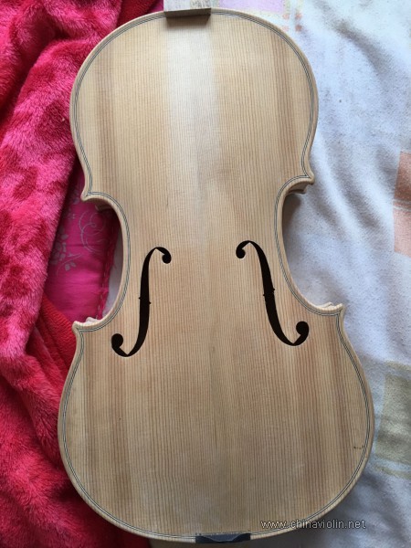

感觉都是次品,因为材料有水渍霉变。但是撇开色差霉变,从年轮的角度观察,哪一把最好?图片可以点击放大。

我选第二把

我也觉得第二把春秋才纹路比较均衡正规,但是对称的黑条实在难看。

我也看好第二張,上漆深一点能更好。

这把的面板配的是这个背板,背板的纹路弯弯曲曲的……但是面板是不是更重要呢?

从声音考虑面板更重要。

第二把是否内外侧疏密差距太大,差了一倍。另外总体大部分纹路是否太宽了?

那到不会,这是符合春秋材规律的,大多资料都说中间密两边逐渐疏为好面板。但是这块板说心里话绝不是什么好东西,色差说明春材过密,音色可能会缺乏柔美的成分。还是欧料好,密度均匀。不过像我这样以寻找垃圾中的战斗机为乐的爱好者就没有那么多追求了,只要差中寻好即可……

     让我选的话,就选这把。面板对称(包括色泽),明显是同一块材料,年轮线分布也规整。其实背板也不错,花纹略有弯曲更显动感!呵呵。

   径切,同一快木头,差别不大;第三把,横射线丰富点,。选她了。背板弯料,也可左右拼接,左右成对称状,会好 看些!。讲就的,迷信的,不会喜欢不正的物件,。

个人选择第二把,仅供参考

用手指关节敲击一下,木质硬度中等为好,声响好听为好。

上了油漆就没有太大色差了!

感谢各位提供意见的朋友,我最终还是选了第二把。然后要忙一两个月。
正在纠结是用亚麻仁油还是上防水剂……

俺选第二把,跟背板第二把是一套?

是的。都有缺陷的胚琴。面板纹路疏密适中,纹路也笔直均衡,但是对称的深色污染很令人揪心。
而背板花纹有有灵性,可是年轮有些歪歪扭扭的。

   油上去,年轮会更显,。琴形就是摩仿人的曲线。,如不介意,也挺好,有灵性。只要是对称,面板花,黑都不是问题。如那黑是水泡的原因,是否日久会变形?也是置得考虑的。真是不如意。

我感觉第一把面板好呢!

没感觉纹理疏密不均吗?尤其是靠近f孔下圆孔那一列纹理突然变得极为细密,感觉会严重影响发音的吧?所以我只好选第二把了。
