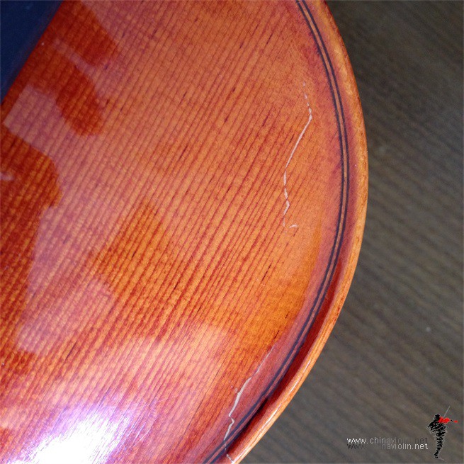

jhhjcc 发表于 2016-3-30 14:52:01 | 只看该作者
孩子的新琴,几天就这样了?是油漆断裂了吗?
