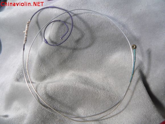

琴缘 发表于 2010-10-26 23:39:00 | 只看该作者
以下是引用鱼儿在2010-4-23 23:57:00的发言:
图片点击可在新窗口打开查看此主题相关图片如下20100313002753-2044814556.jpg:
图片点击可在新窗口打开查看
图片点击可在新窗口打开查看此主题相关图片如下20100422.jpg:
图片点击可在新窗口打开查看
断在弦槽里,可以这个方法打结,就可重新使用,不影响有效弦长和音色。
[此贴子已经被作者于2010-4-24 0:47:53编辑过]
鱼儿大版的这个打结方法非常实用,尤其是在没有其他代用弦时,无助的情况可以解决问题。但因受力的关系使用的时间不长。有个方法不妨一试,将短头约2工分并在一起用线缠牢,在用502点上少许这样可以用的时间很长。用同样的颜色的线不注意看不大出。其实有的时候是因为买不到,没有单根卖的所以不得以而为之。

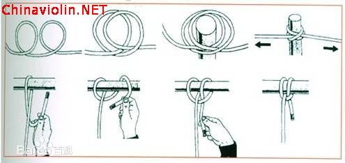

这不叫“扁平结”,这叫“猪蹄扣”,这种结的特点就是越拉越紧。
30
明月山人 发表于 2016-2-12 16:33:00 | 只看该作者
以下是引用kdd在2016-2-12 10:18:00的发言:
这不是“猪蹄扣”。这种结是为了连接两条绳子,而“猪蹄扣”是为了捆紧一件物品,如图:

早年练琴时赶上文革期间,琴弦不好买,断的弦都尽量想办法接起来,我主要用的是B种接法,弦接好后还要用缝纫机线反复缠绕接线处,以防接好的弦滑脱。前年刚给中提琴配的G弦一个月后在弦槽里断了,我就用B法把弦接起来了,经过一年多的使用,至今也没有再断。
