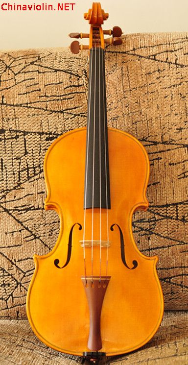

 楼主| leilei0611 发表于 2014-11-25 09:33:00 | 只看该作者
172
 楼主| leilei0611 发表于 2014-11-25 09:34:00 | 只看该作者
照相在水平实在太差点了!

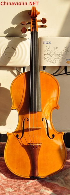

 楼主| leilei0611 发表于 2014-11-25 09:36:00 | 只看该作者
174
回来火车 发表于 2014-11-27 01:08:00 | 只看该作者
以下是引用leilei0611在2014-11-25 9:36:00的发言:
图片点击可在新窗口打开查看此主题相关图片如下_dsc0829_副本.jpg:
图片点击可在新窗口打开查看
LEILEI兄:聚会一别,甚是挂念!
看到你新的作品,我也非常激动。明显的看到每一步你的作品都在提升!
现通过照片对此次作品做一些不成熟的建议,希望你能在我们大家七嘴八舌的“瞎指挥”下,做出更好的作品!
镶线前的一道遂边是至关重要的,同时还有镶线平台(或铣边)的平整度:直接关系到琴出样之后的整体线条。
所以,若在镶线前反复观察琴边线条的流畅度、对称性,将对整琴线条的规范度提升很大。
整琴的弧度可以借助弧度样板等高线(可以请教热心的论坛杨荣华师傅),这样连带F孔的线条也会更流畅和自然。
整琴的制作过程,需围绕中线展开。切不可失之毫厘。
油漆的色彩可以层层叠加,一个完美且顺眼的色彩是由数个色彩模块组成而非单一色彩(可以请教热心的论坛许洪亮师傅、你老乡)!
以上仅参考。
记得我们的约定,待你作品更为优质精良。我请你制作,让论坛琴友享受你的优质作品!
175
 楼主| leilei0611 发表于 2014-11-27 14:38:00 | 只看该作者
看过上面几行文字,让我立刻找回在上海的感觉,是亲切,友情,送人玫瑰手有余香的感觉,真有点想你们。
