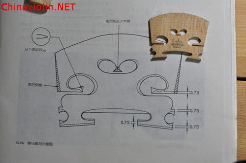

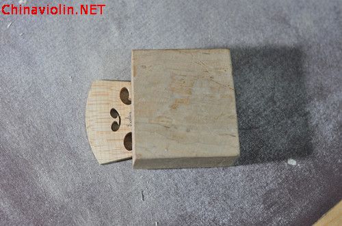

 楼主| leilei0611 发表于 2013-9-29 20:34:00 | 只看该作者
今晚削琴码。
当你在家里练习时,你应当是你最大的敌人;而当你出现在舞台上时,你应当是你最大的崇拜者。——布舍里
162

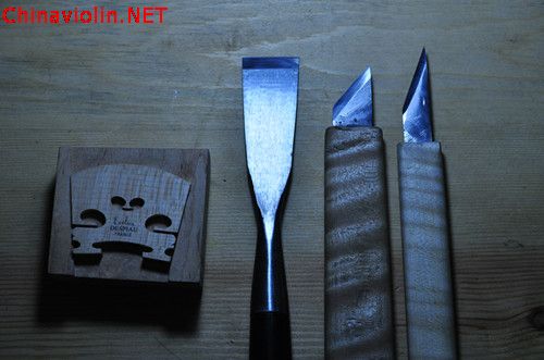

 楼主| leilei0611 发表于 2013-9-29 22:24:00 | 只看该作者
把琴码扣在下面。
163

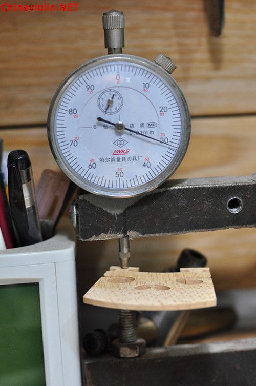

 楼主| leilei0611 发表于 2013-9-29 22:25:00 | 只看该作者
164
 楼主| leilei0611 发表于 2013-9-29 22:26:00 | 只看该作者
4.3mm

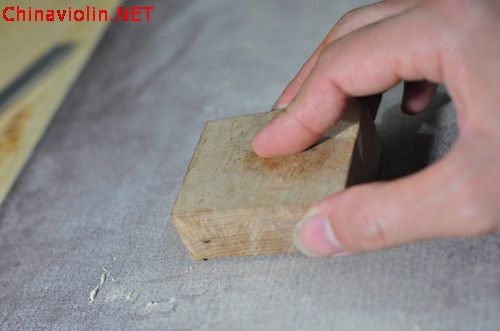

165
 楼主| leilei0611 发表于 2013-9-29 22:27:00 | 只看该作者
今晚到此结束

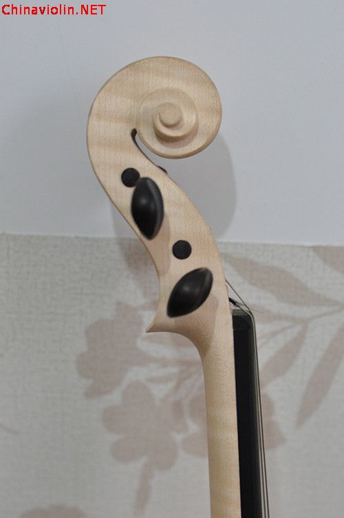

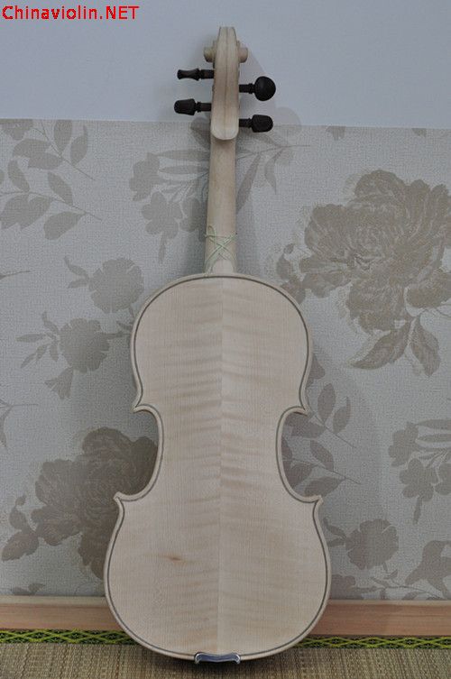

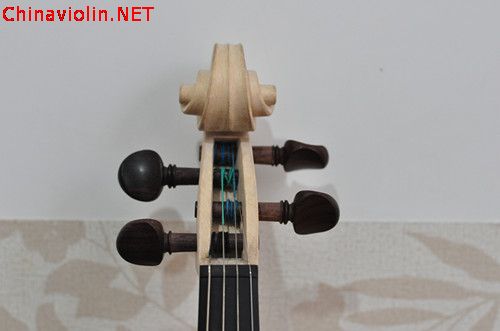

老腾 发表于 2013-10-1 18:21:00 | 只看该作者
已经相当不错了,进步很大啊! 提点意见:1、镶线的尖角还不够顺,还生硬了一点。 2、做到了这个水平,应该换一把正规的厚度表了,向专业靠拢。

evariccobono 发表于 2013-10-1 19:23:00 | 只看该作者
这把琴终于完了 很长的连载.... 非常漂亮 能自己动手的朋友都很了不起!!!

 楼主| leilei0611 发表于 2013-10-2 15:57:00 | 只看该作者
以下是引用老腾在2013-10-1 18:21:00的发言:
已经相当不错了,进步很大啊!提点意见:1、镶线的尖角还不够顺,还生硬了一点。 2、做到了这个水平,应该换一把正规的厚度表了,向专业靠拢。
谢谢梁老师的建议,这个尖角我怎么做也做不好,非常想得到一些指导。
