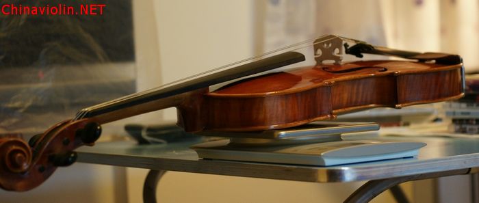

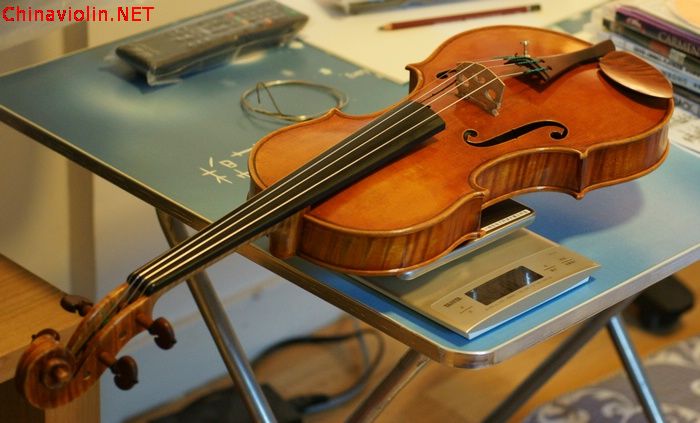

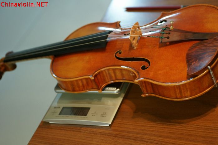

江峰的琴的重量。
23

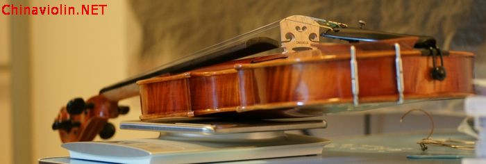

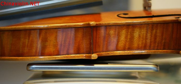

庞熔 发表于 2013-12-30 13:51:00 | 只看该作者

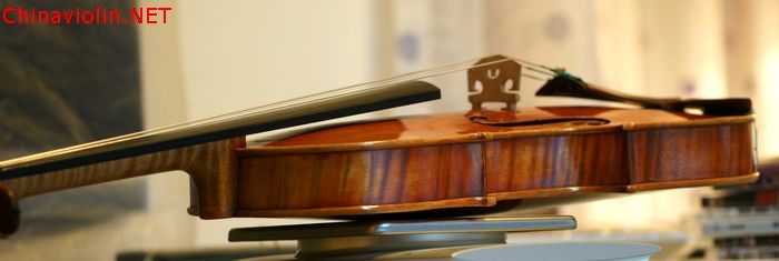

“琴的重心在指板末端”的确如此,是不是看了AV?自己翘起来?
24

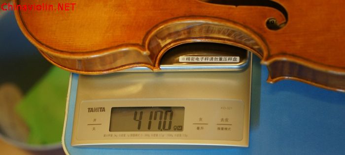

老腾 发表于 2013-12-30 16:54:00 | 只看该作者

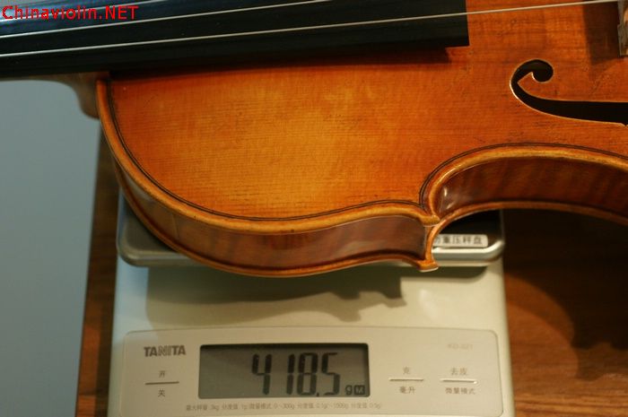

琴的重量要达到418.5克才行,否则屁股太重,翘不起来。

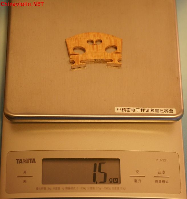

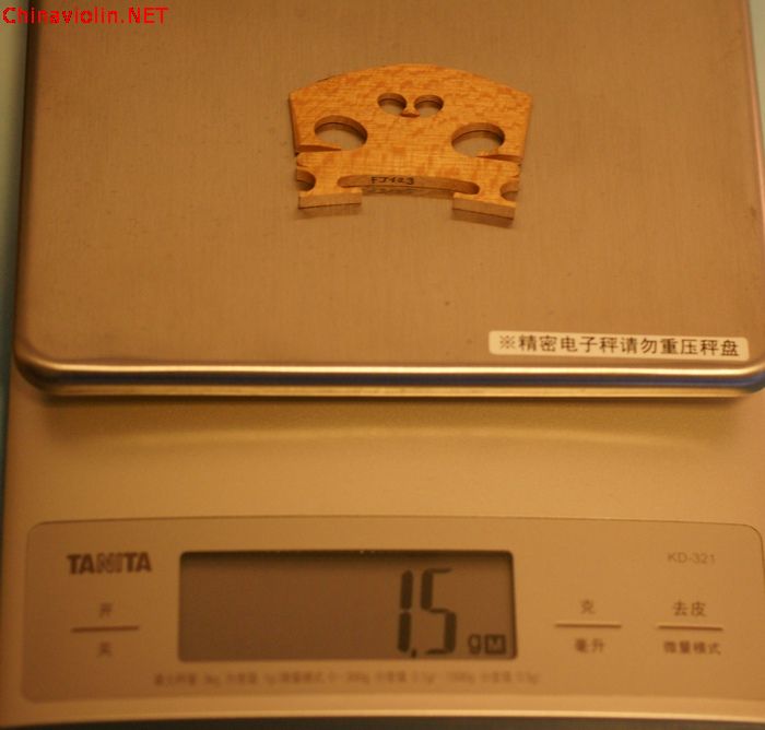

孤独的琴声 发表于 2013-12-31 01:22:00 | 只看该作者

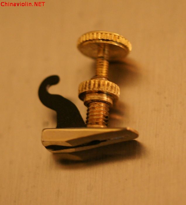

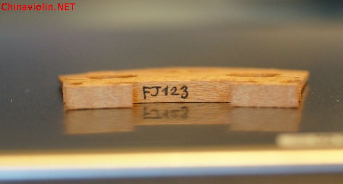

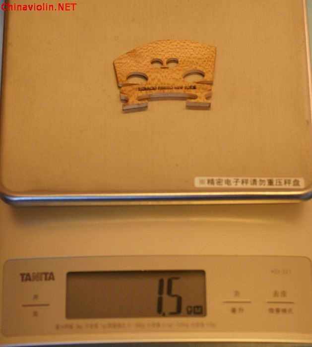

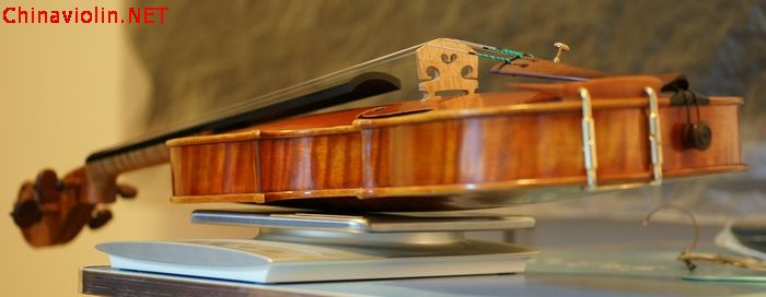

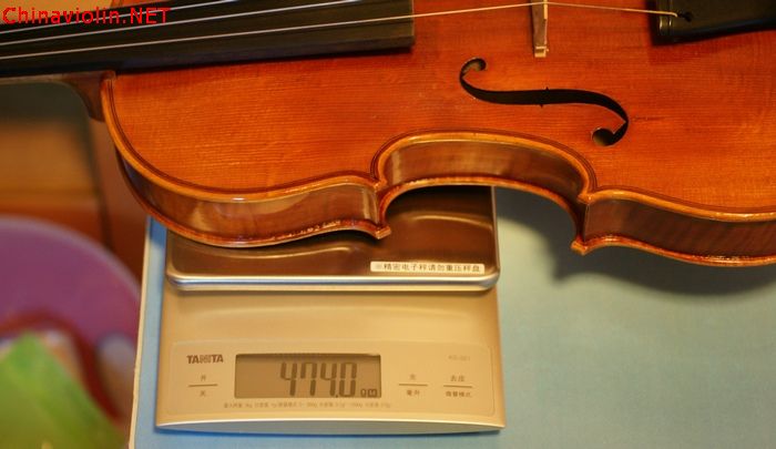

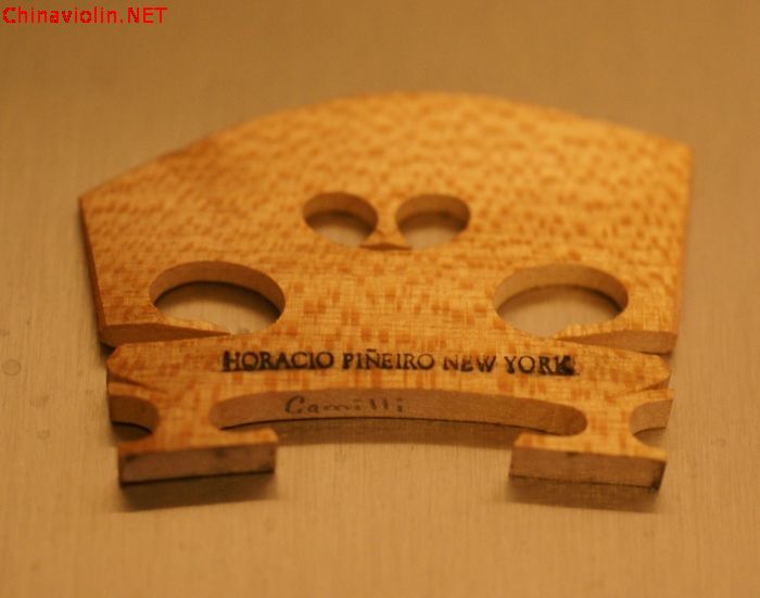

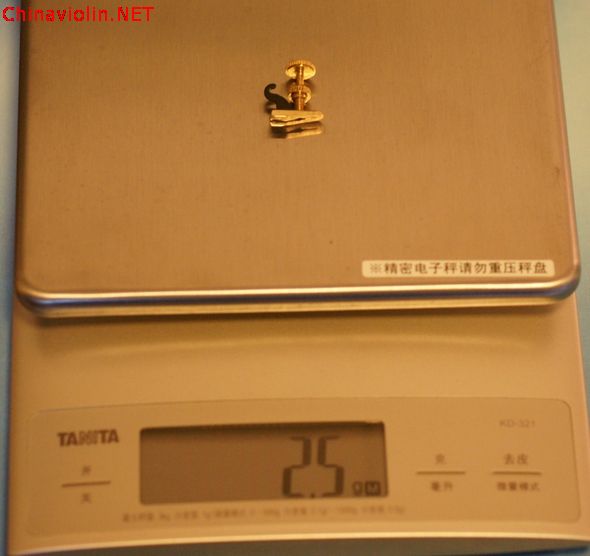

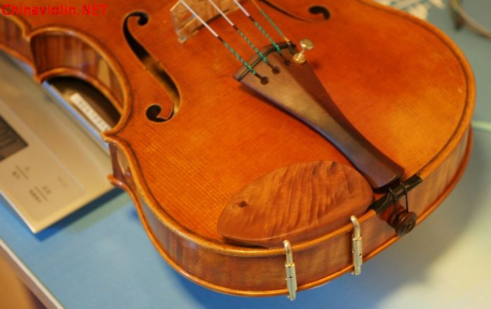

有些人总是不相信事实,只好多拍些照片了。四千人民币的琴跟十八万人民币的琴区别就是材料和做的人的区别。另外就这几天,重量都在变化,今天拍的照片上呈现的是417G.这几天四川天气特别干,家里有暖气,所以琴的木材重量也有细微变化。另外胡佳来手工做的两个腮托都在25G,加上江峰加工过的E弦勾和琴码的厚薄也给轻量化琴起了很大帮助。另外那个纽约制作的琴码是拥有那把意大利老琴的人给我他那把琴的琴码,他为他那把意大利老琴做了十个琴码,这是其中一个,是我问了很多次才给我的,这个制作琴码的制作师是90年代的典范之一,这里只是做重量比较。
孤独的琴声 发表于 2013-12-31 01:29:00 | 只看该作者
跟翘多高有关系吗?四千和十八万,没看出有什么区别,区别的只是重量和材料而已。

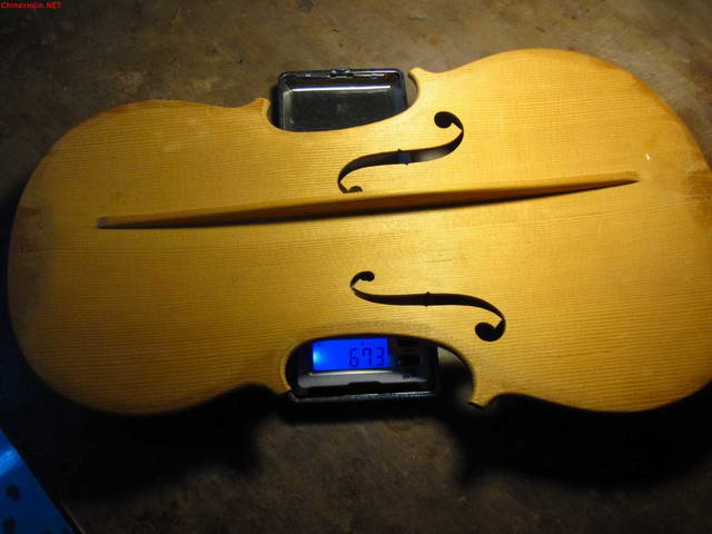

杨荣华 发表于 2014-1-5 20:10:00 | 只看该作者
3年前做好的一付面板,当时料干8年,也有11年了。今天秤了一下重67.3克   最厚处3.2,最薄处2.6mm。
