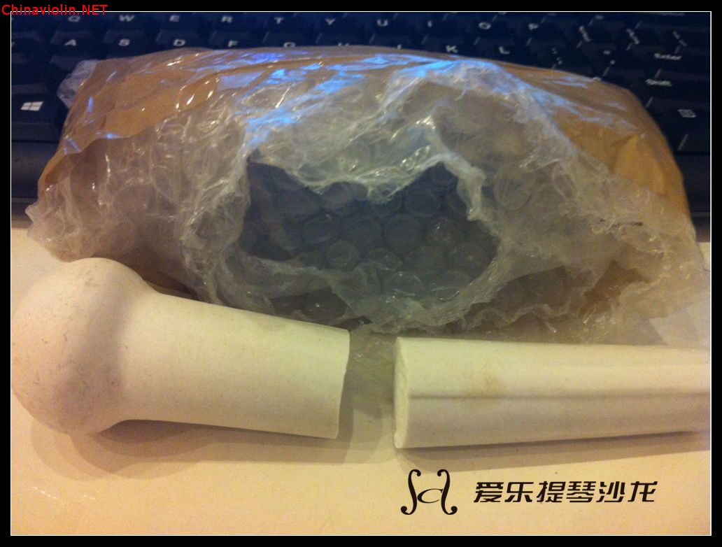

网购了一只研磨棒,在我正准备发出时寄来。发现断了,联系卖家后,赶紧上了路。

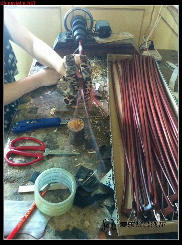

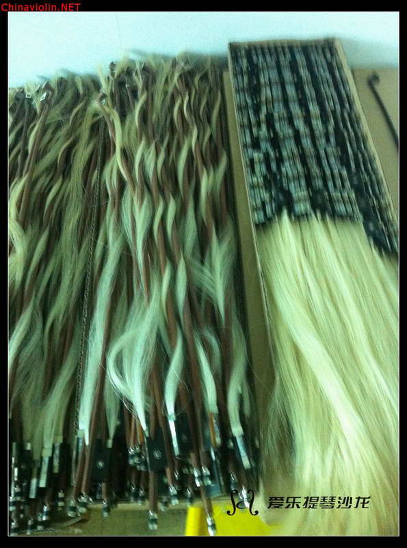

老板儿媳,兼缠丝,装马尾,兼采购。

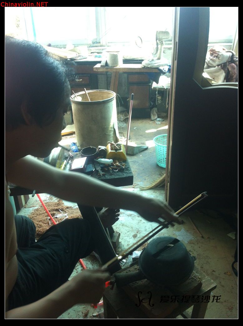

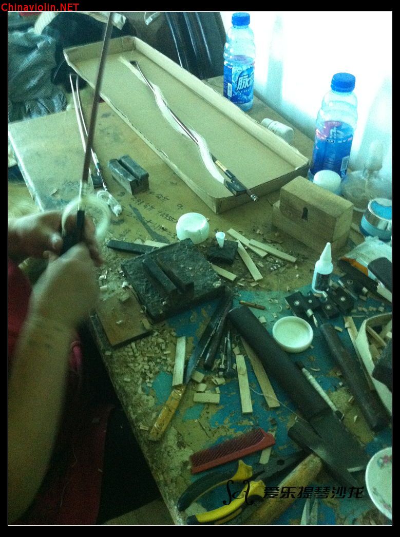

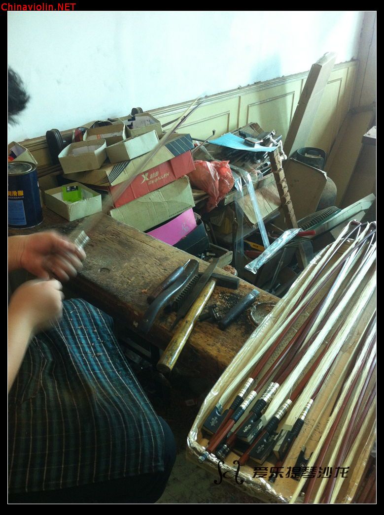

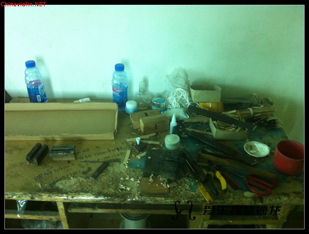

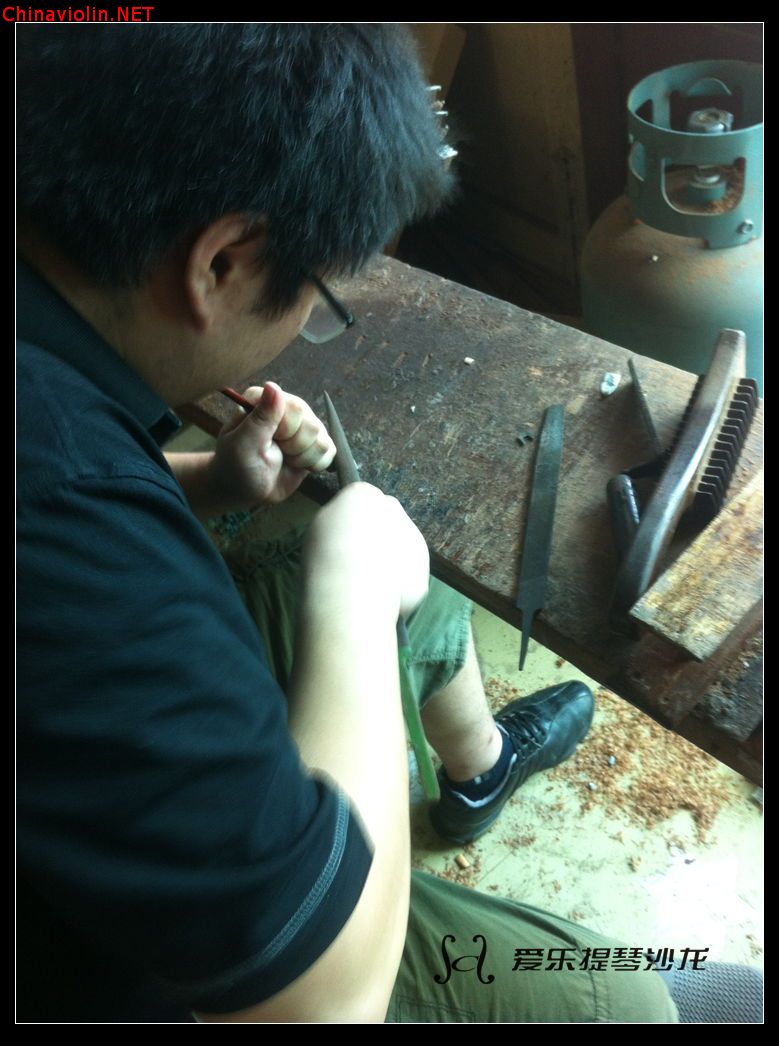

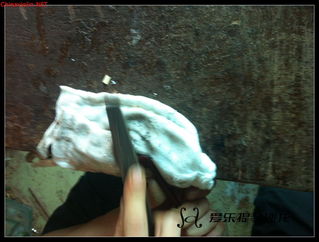

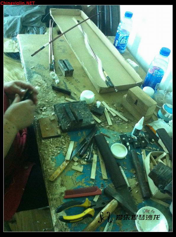

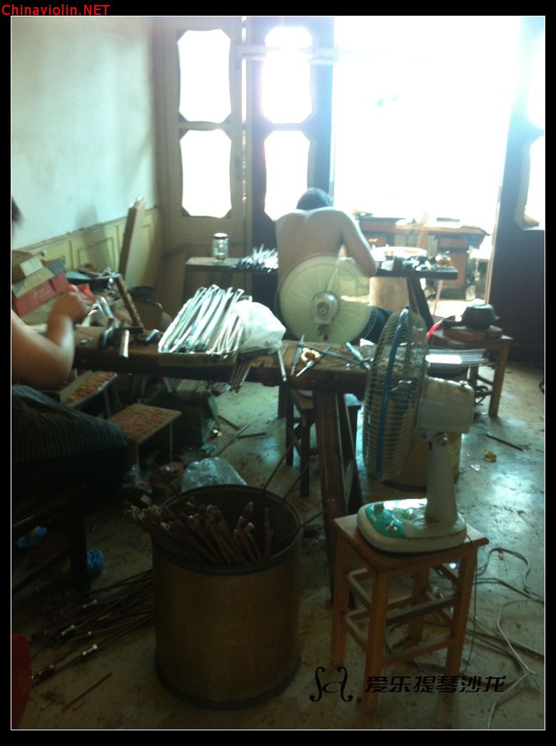

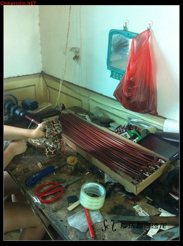

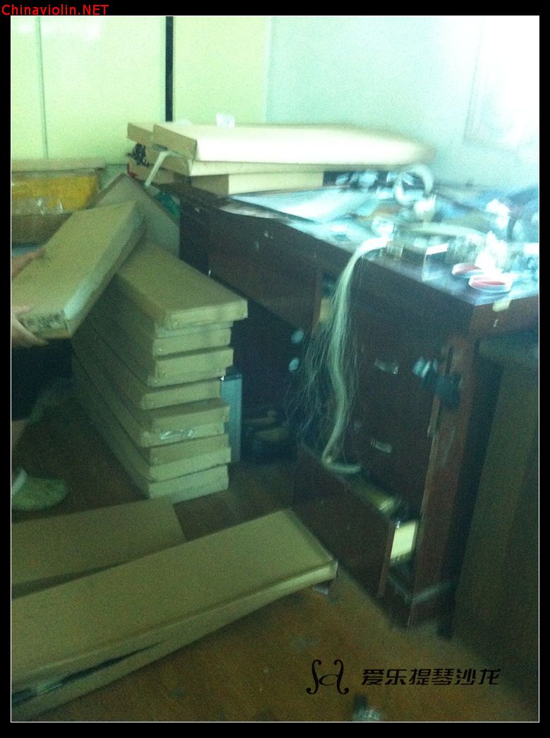

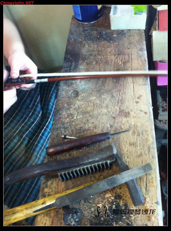

好了,请大家看看琴弓的生产照片。

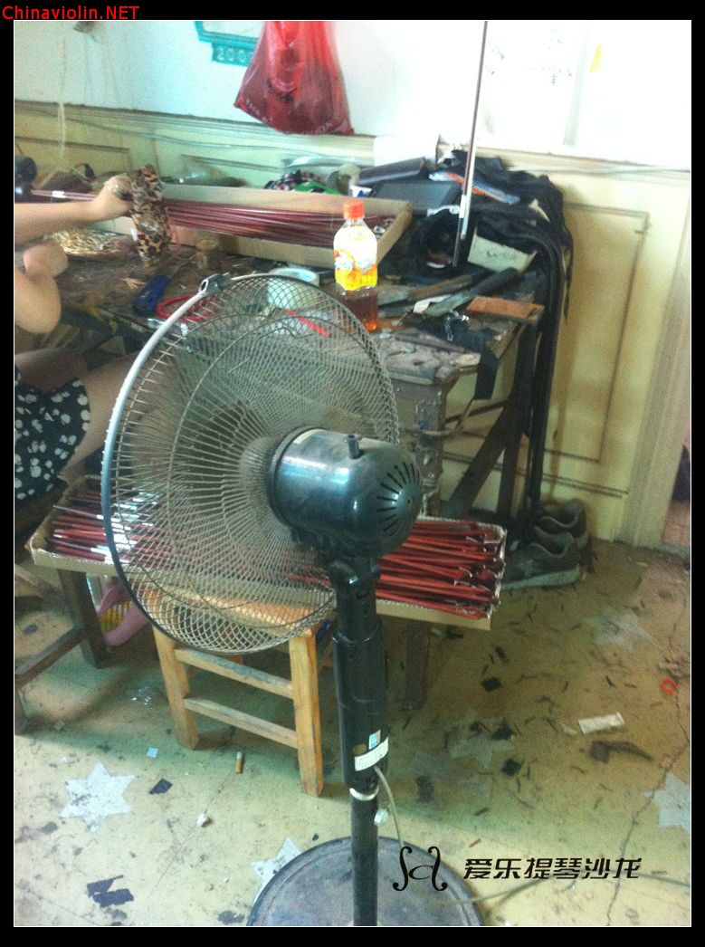

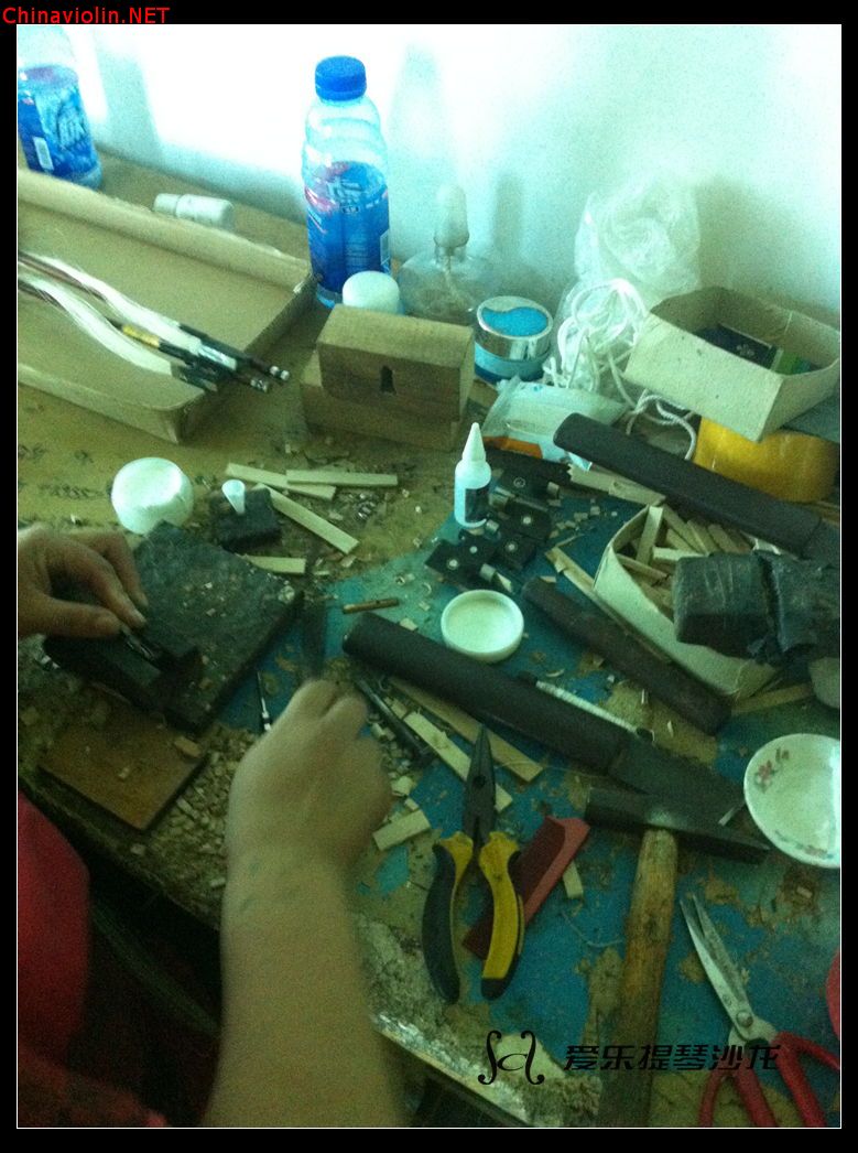

比较凌乱:

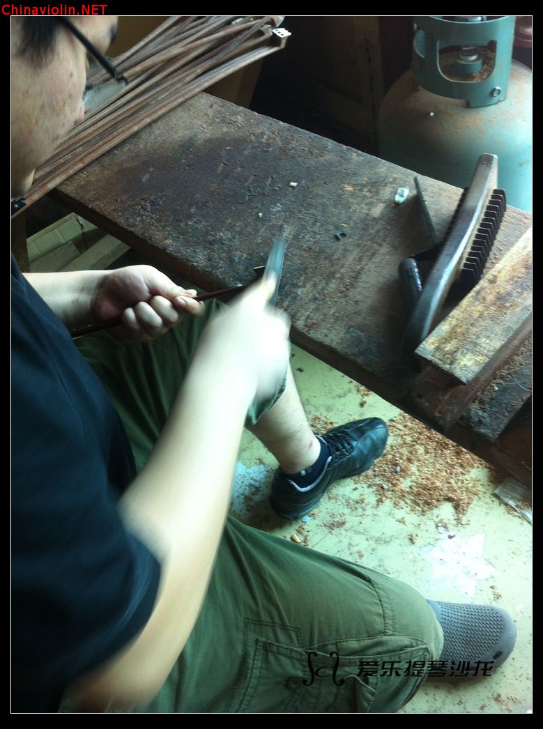

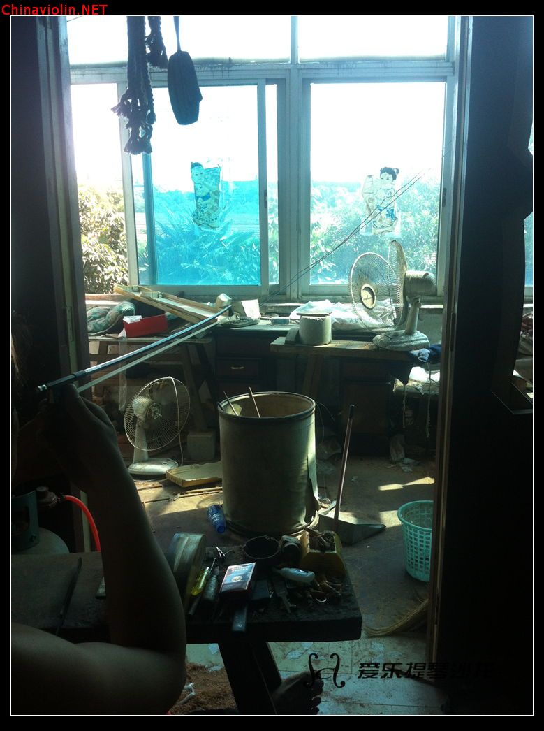

这种家庭式的小作坊,主要以加工为主,老板和他媳妇,都是从琴弓大厂里出来单干的。
老板把自己弓杆处理,烘烤,弓头修整的手艺教给儿子,老板娘负责教会儿媳装马尾,缠丝,缠皮和轻易不外传的油漆秘籍。
由于主要是加工形式的生产,所以,利润较低。老板偶尔也会拾掇一些好料子,独立做一只两只弓子。这种较高级别的弓子,若是用心制作,再加上上乘的材料,也有一定的精品率。
苏州的琴弓圈子,常常流传着这样一句话:谁的好料子多,谁就牛。的确,若是和琴相比,琴弓本身材料的好坏,更能决定一杆弓子的优劣和保值性。
据传,真正最初定论最适合做琴弓的木材(波南哥木),苏木种里细分的一类木材。在1790年-1800年之后,基本绝迹(此理论是否精准,尚未考证)。所以,现有的一些上等巴西苏木,更是被制作师视为珍宝!
所以,苏州的渭塘地区,有这样一批琴弓制作师,他们也许有好的手艺,好的想法,但是,无奈。。。手中好料不多。只有以抵挡琴弓的生产为主要的生活来源。关于高品质的弓杆,他们力不从心。

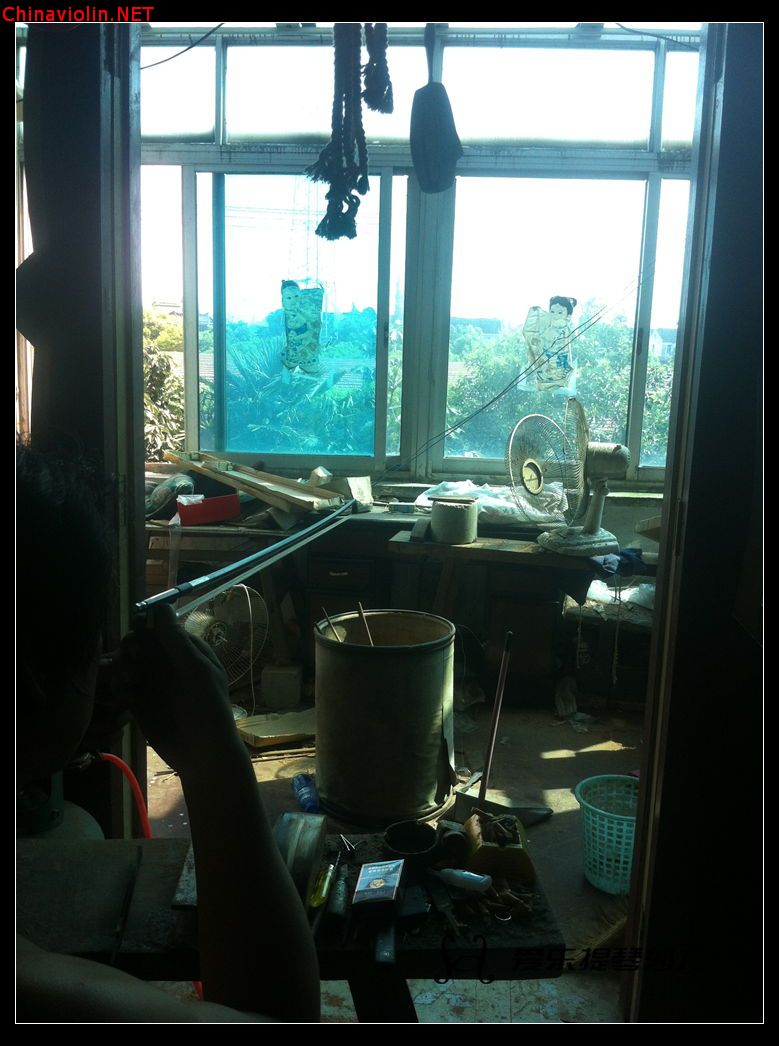

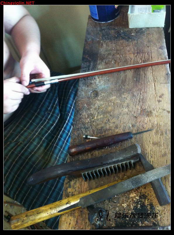

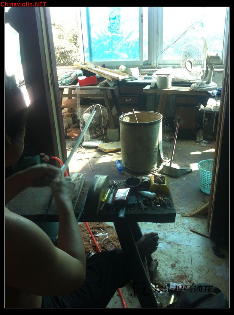

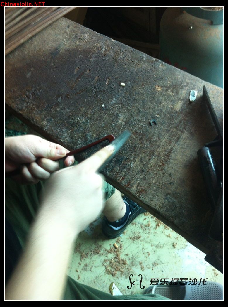

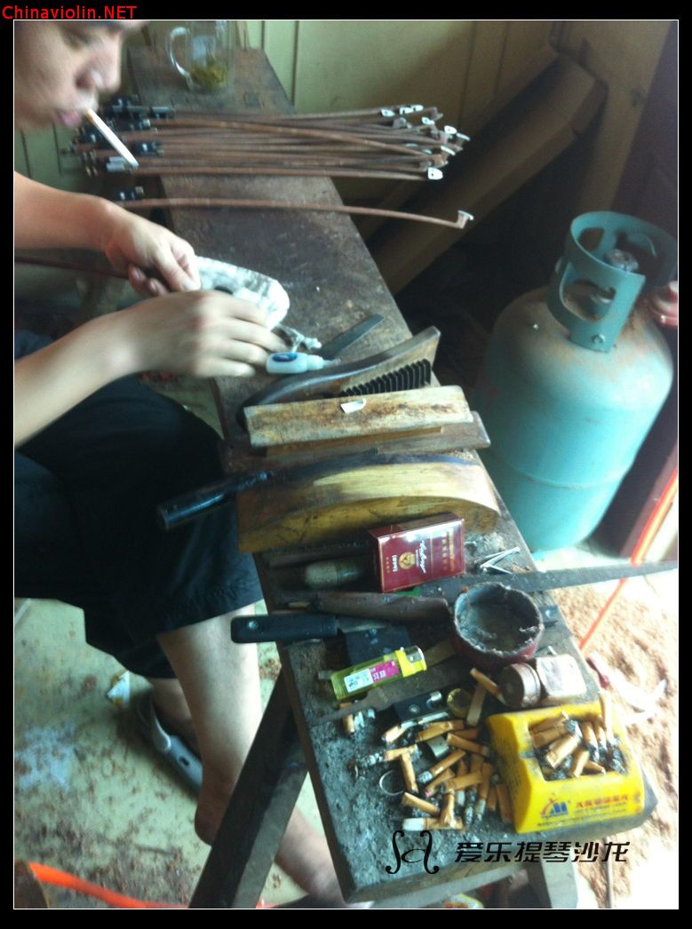

以上一组照片,是他们调试,制作,机器缠丝。这种天气,打赤膊在风扇下工作,的确有些艰苦,从桌边的烟头,估计您也能看出一二!可是,他们生产的琴弓,却是能输送到世界各国各地。

我拿出几只坏弓,该换毛的换毛,该换头片的换头片。
乘他们午休时间,两把差弓的弓头片还是自己换吧。让老板儿子给我拍张照,我也得瑟一下!

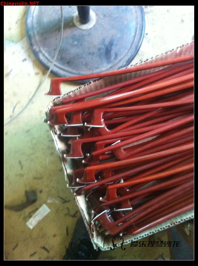

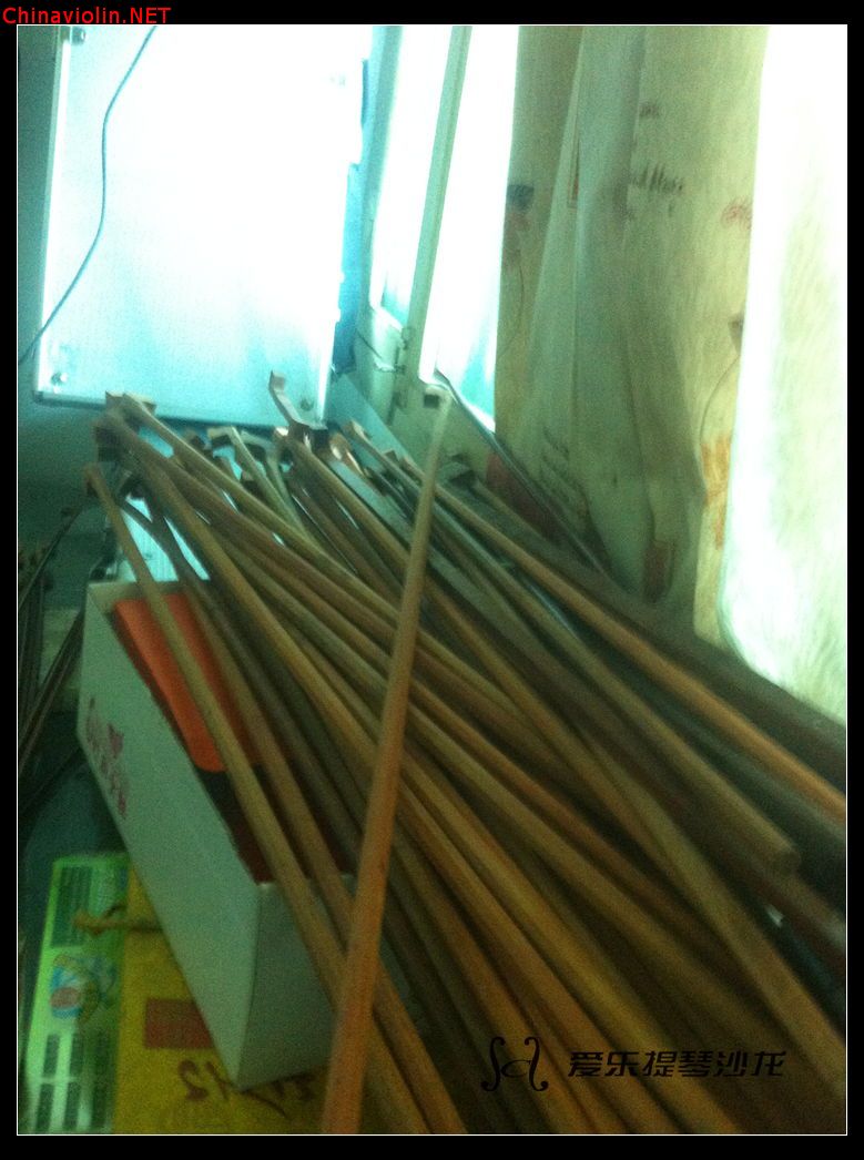

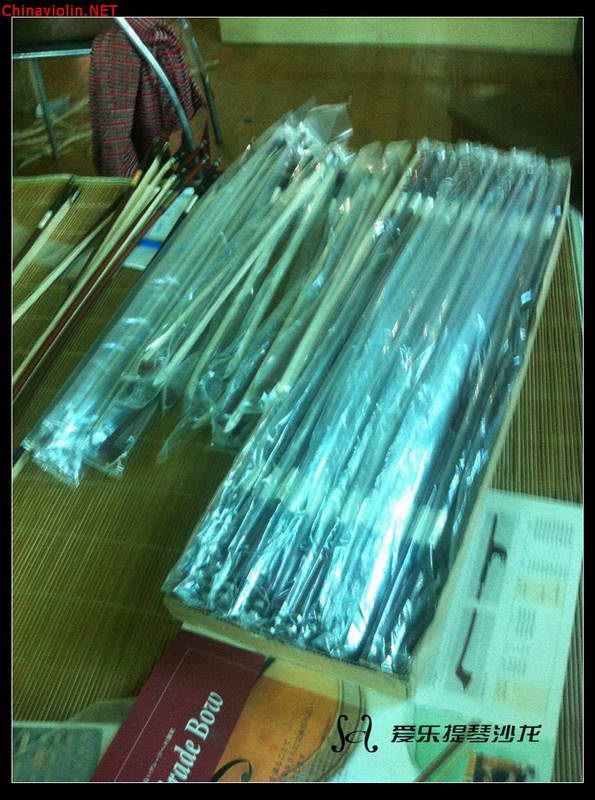

修好几把弓子,再选了一些“乙级弓”准备朝下一站出发了。把老板的存货拍给大家看看。
这里面有真正地道的苏木,也有较好的檀木,和印度苏木。品质相差很多。
这就是为什么制弓师的人品,存货,和他的手艺好坏一样重要的原因。相对来说,用差木料冒充正宗的巴西苏木来骗骗外行,是很简单的事情。“双兔傍地走,安能辨我是雄雌?”

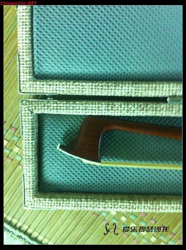

最后,发一把此制弓师为我制作的巴西苏木琴弓,在他作坊里,已经算是较高级别了。所以,我这次带去请他帮我做了弧度的调试。

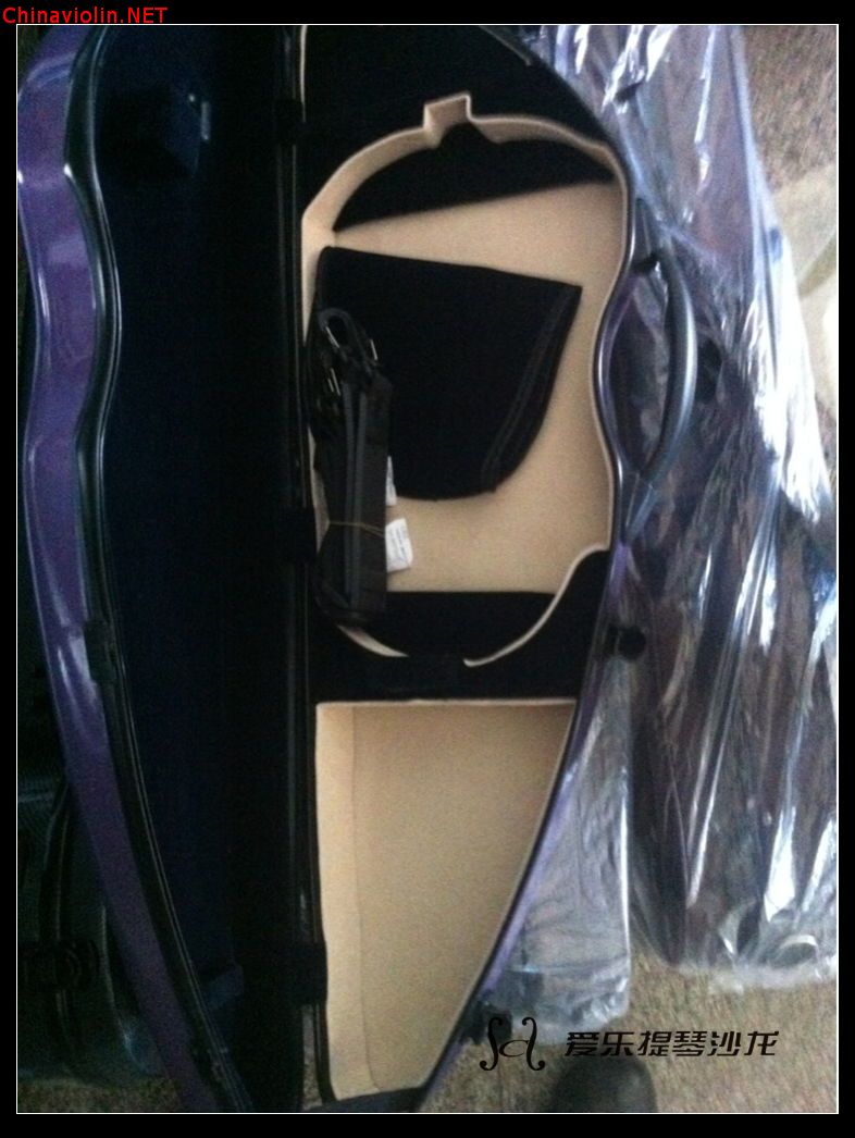

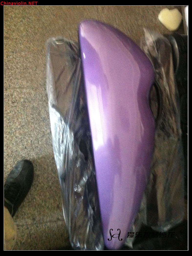

大家是否知道,碳纤维盒子是这么做出来的?为什么市面上有些碳纤维盒子那么贵,有些却那么便宜?
问题一:将碳纤维布,粘在铁制磨具上。(在保证湿度,一点温度的情况下)然后烧制成型,上漆。

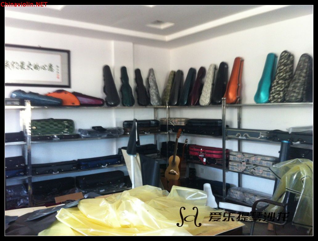

问题二:真正的碳纤维布,价格非常高昂,有些厂家用类似碳纤维,接近于玻璃钢的材料制作,最后帖上碳纤维印花的贴皮。有些厂家把这种布叫做半碳纤。反正我这次帮人家定的纯碳纤的,都要至少1000朝上。
上图:

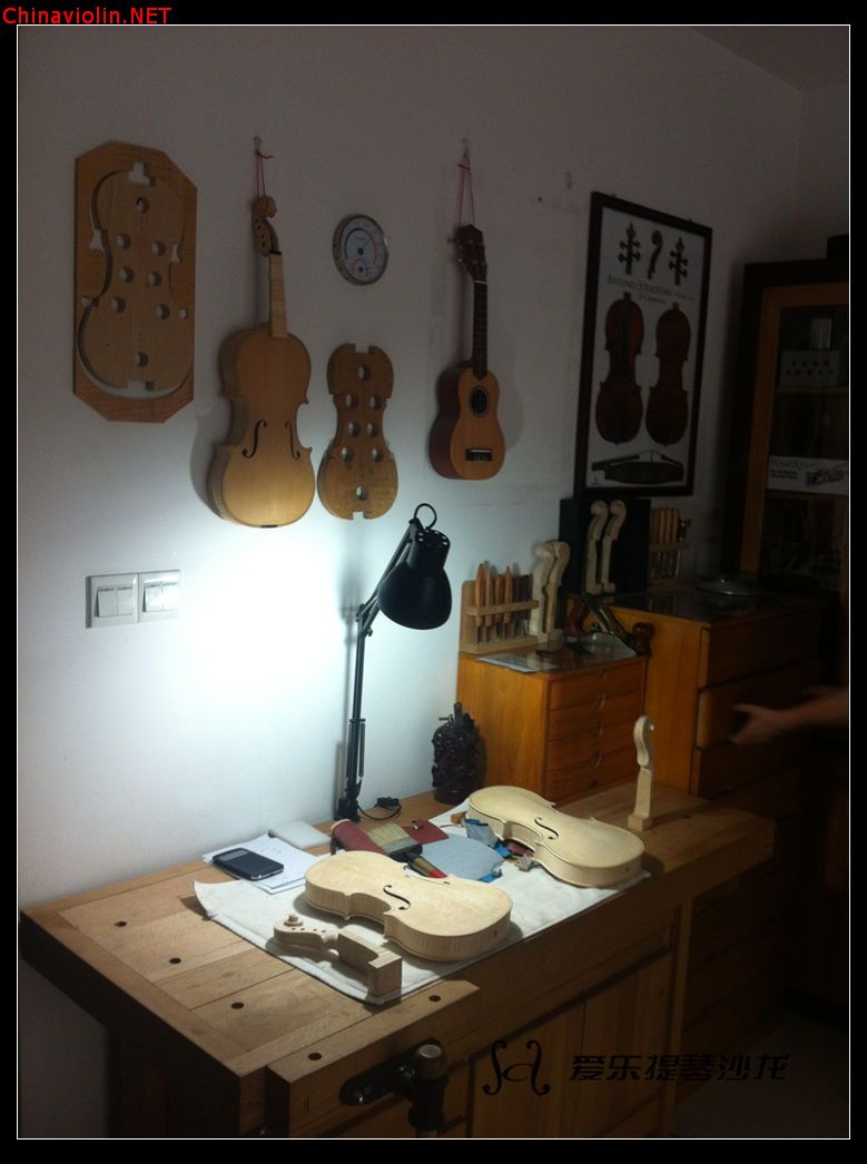

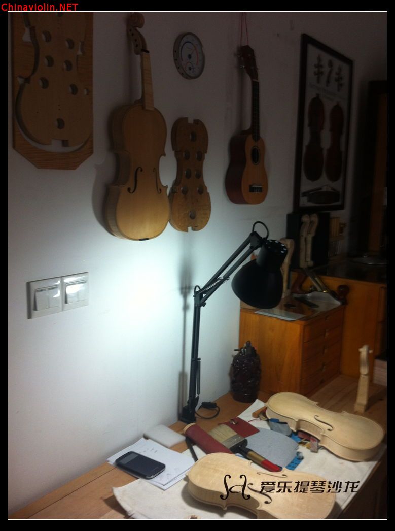

此人,只做琴,不卖。虽为业余爱好者,但手艺了的!
发烧不发烧,请看图:
生硬的木料,在某种光线和灵感的撞击下,真的美得一塌糊涂!
怪不得,他常常说:“看木料,看着看着自己就笑了,感觉自己很幸福”

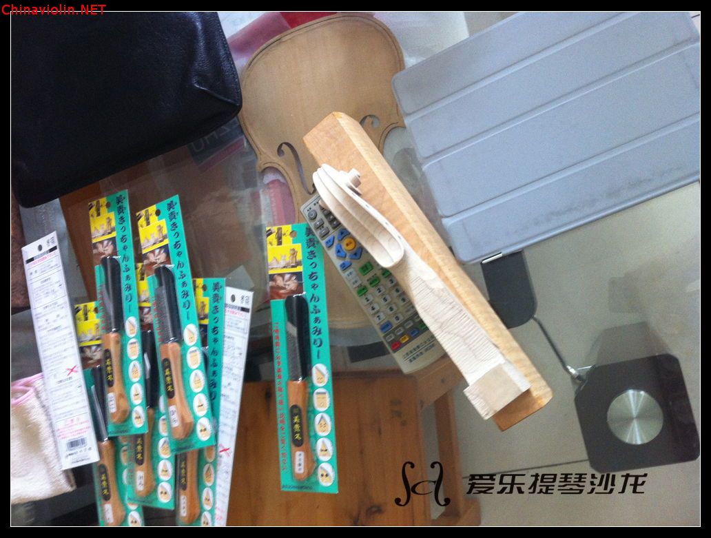

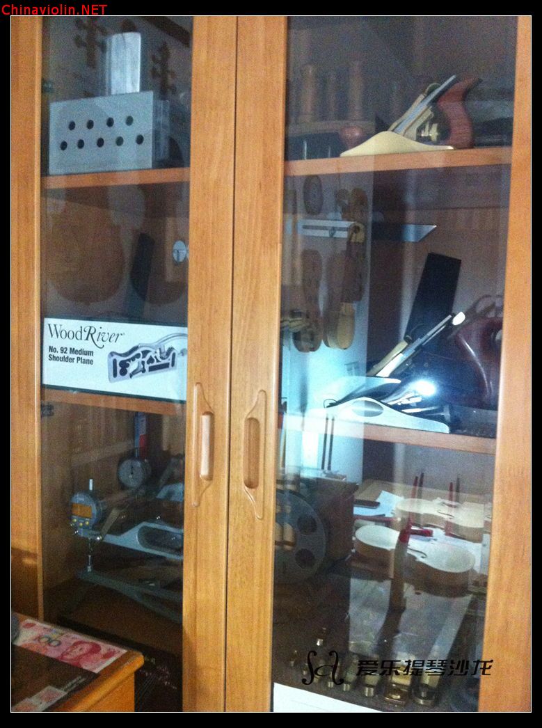

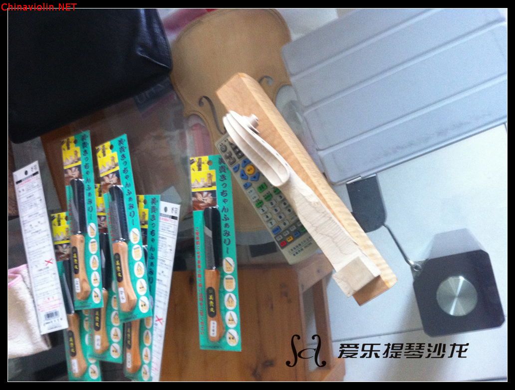

我们也都是工具的发烧友,看着看着,俺也笑了。因为我得到一套。
这夹钢的日本刀好使,好磨,不容易老。绝对是工具中的战斗机!

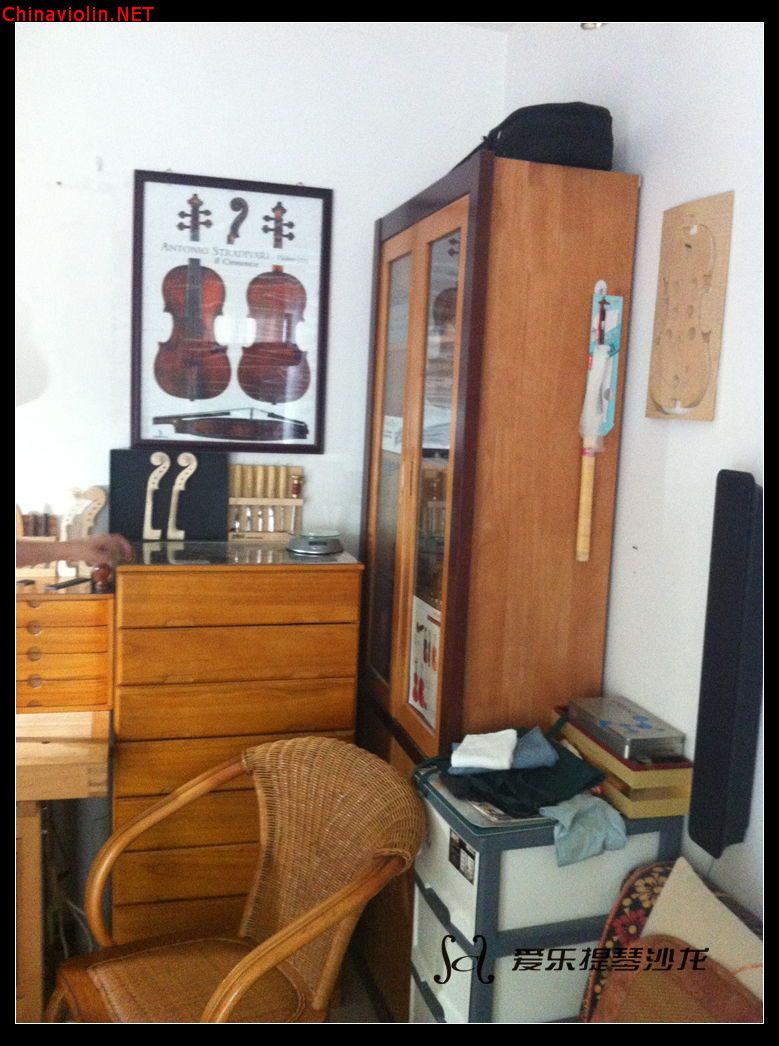

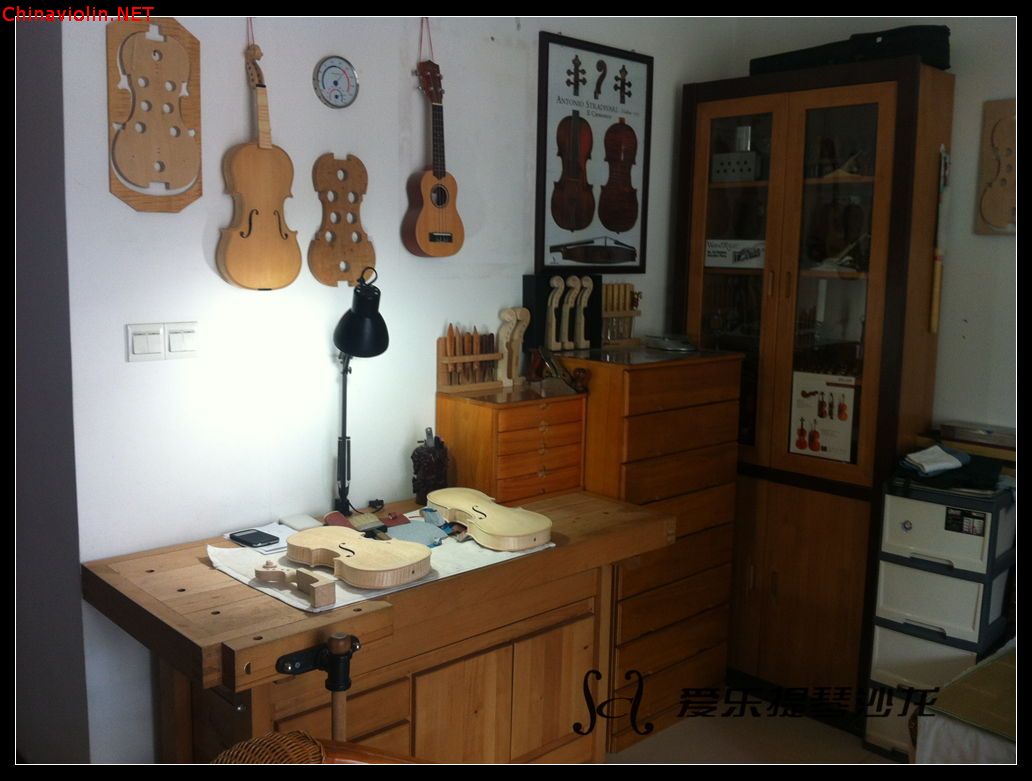

最后,上一张工作台全图。
