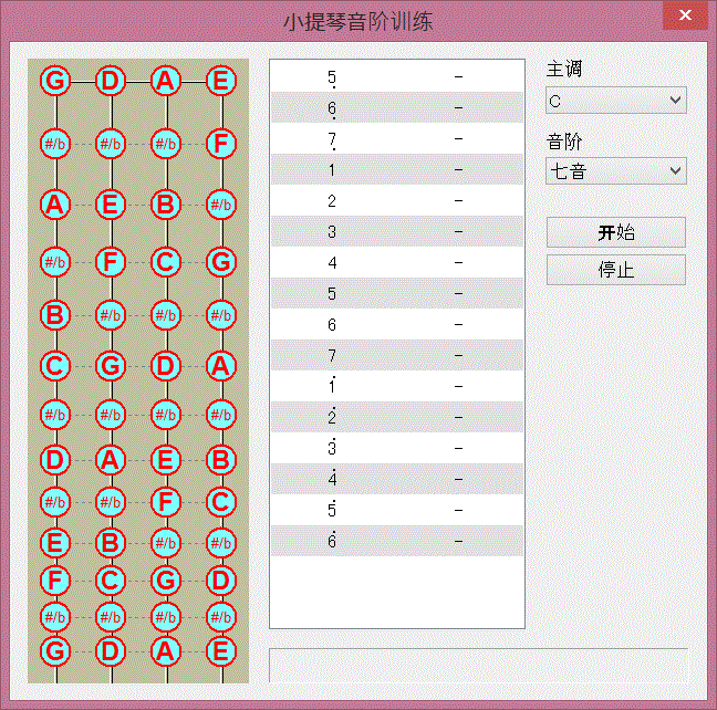

 楼主| guanyin 发表于 2014-12-13 13:43:00 | 只看该作者
音阶训练 演示视频:
工作要持之以恒,真诚的艺术家不能借口情绪不佳而束手坐待。——柴可夫斯基
42
 楼主| guanyin 发表于 2014-12-13 22:21:00 | 只看该作者
按指板显示绝对音高的音名。

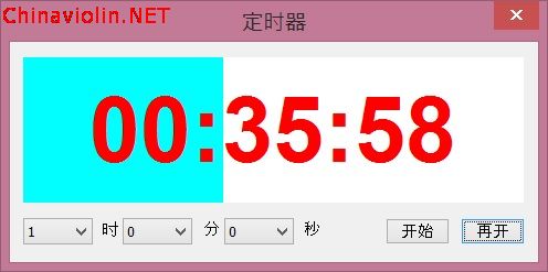

 楼主| guanyin 发表于 2015-2-5 12:25:00 | 只看该作者
为观音增加了一个定时器功能,以便知道自己的练琴时间。时间到了会叫闹。

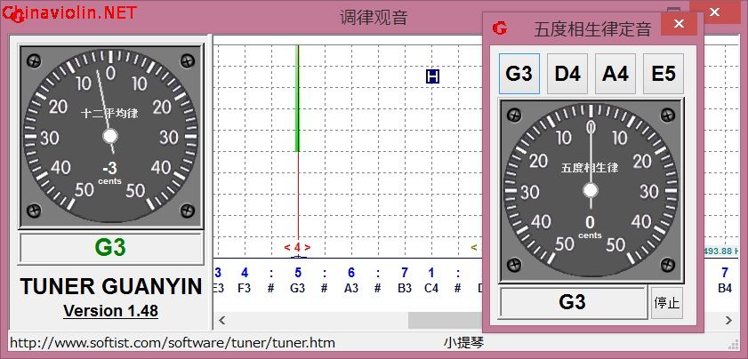

 楼主| guanyin 发表于 2015-2-14 19:04:00 | 只看该作者
关于调音与音准练习。
用通用调音器调音能把小提琴四根弦调成12平均律,用小提琴专用调音器可以调成完全五度。《调律观音》可以根据习好选择其中一种。
可能有的初学者想用调音器进行音准练习,这是可以的。但是您要知道其他音的音高是按12平均律显示的。如果您想练习平均律,没有问题。如果您想练习五度相生律就困难了。您可能会有疑问,为什么调音器不能显示五度相生律呢?其实可以设计显示五度相生律的调音器,但是很麻烦。因为五度相生律的每个音的标准音高与调有关,还得选调,做起来麻烦,用起来也麻烦。
图为调律观音在调4弦时 标准音高的两种律制显示。
