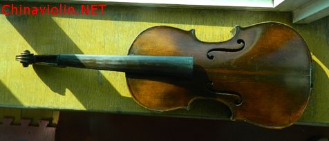

楼主家收藏这把琴70年,这70年间没让她发过一下声音吧?表面的污垢、指板上的松香沫,无论如何都该想法清洁一下。 弦枕粗糙,腮托过小、码子线槽不规范并且已经变形。 该清洁的清洁,该更换的更换,在收藏保护她的过程中适当使用起来,窃以为这才是对待这把琴的正确态度。

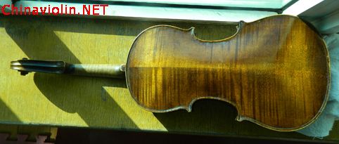

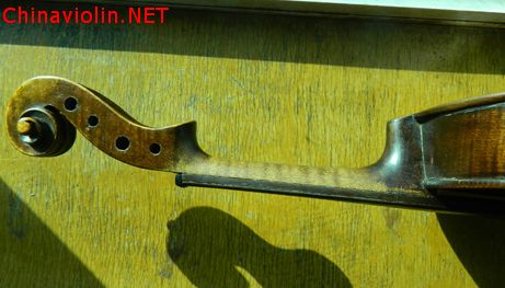

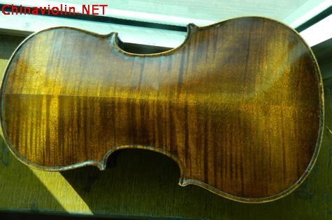

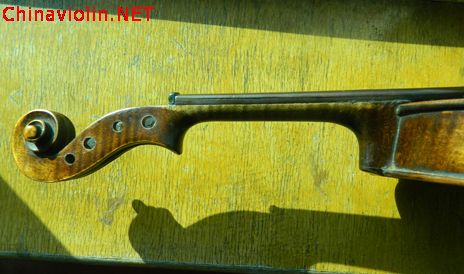

 楼主| zhao668811 发表于 2015-2-26 09:47:00 | 只看该作者
上传几张新拍的照片。

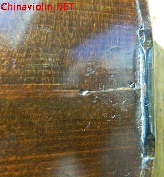

第二步将考察看其他方面,如小提琴的结构。结构中使用的材料是很重要的。只能通过比较,研究琴型设计、木材特性、纹理和清漆后,才能决定小提琴的真假。小提琴的尺寸是:总长:600MM、琴身:364MM、宽:上170MM、中112MM、下210MM面板云杉,年轮线笔直,间距小于2MM;背板枫木×2,木纹清晰,小卷纹密布,质地坚硬;侧板和琴颈为枫木。油漆表面坚硬而光亮。琴体重量较轻,未装琴弦称量,只有400。指板和琴的边缘有磨损。老旧的程度清晰可见。此琴的指板较短,有巴洛克式的拉弦板,见照片。 此琴的工艺绝对是纯手工的,因为那个时候根本就没有做琴的相关机器甚至打孔都是手工打的。使用内模具是克雷莫那制作法的精髓。合琴工艺是按Amati 学派古法完成的。留心观察此古琴的面板,会发现面板上下都有一个黑色的小孔,这是制作师按古法合琴留下的记号,斯氏古琴的合琴过程不是在模具上完成,而是将模具抽出,利用琴体面板边缘的标记的小孔,直接进行合琴处理。有照片DSCN335000为证。真孔有的用木扦子堵的,看木质是否与面板一致,有的使用胶堵的,由于年久,胶因干燥有收缩,而形成一个小橛子。这次上传的照片原照是1800万像素,经photoshop处理后,为300万像素。只能这样,琴友见谅。

 大家知道,此琴狭长型斯氏琴。据琴史记载,1690-1700年,斯氏的作品多为狭长型。箱体长度从355mm加长到360~364mm。对此《小提琴制作艺术》给予高度赞美:斯特拉底瓦利通过实验,随着长型琴的面世,达到了新的质量标准。与阿玛蒂的琴相比,音质有明显的不同,音色新鲜,低沉圆润,令人心旷神怡,而且还有重大的突破。他用的漆色调也变得更丰富,不使用他以前所用的颜色较黄的阿玛蒂式的漆。此时使用的色调为暗黄褐色。从1700-1725年是斯特拉底瓦利辉煌的黄金时期,在1715年前后达到高峰,创造了提琴制作的极致。此时的琴型虽回到古典式,但长型也时有出现。如制于1715年的格蒙丽那人Cremonese)琴箱长度超过360mm。此琴1721年制作,维修时实测琴板厚度,背板中心部位约3.8mm,向周边渐缩减,平均厚度为2.5mm。面板厚度约2.5mm。侧板不超过1mm。这些数据与斯氏琴数据一致。低平琴体已成为众所周知的斯氏特色1710年制作的一把狭长琴,面板很低平,拱高仅有14mm。实测此琴拱高14mm,与1710年制作的一把狭长琴一致。此外,经紫外线检测,油漆为原始的,没有修补。在安装琴码的面板处漆面有磨损,局部可见面板木质。指板有磨损,局部较重。琴的边缘有磨损,局部可见木质。放大镜检查到面板左下角有4cm左右的裂隙,已修补。综上所述,定此琴为斯氏长型小提琴疑似真品。君不见,一把斯氏琴真品的确定,是十分严格的,有的经过长达七年的研究。所以只能说疑似真品。我是从事科研近40年的化学家,不是小提琴鉴定家,提出的看法只能作为一家之言。确否?尚待小提琴鉴定家们评说。
