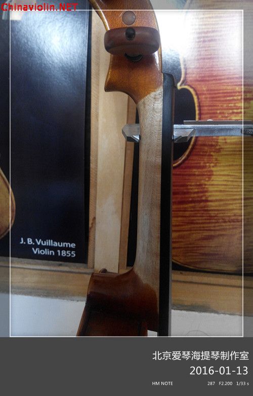

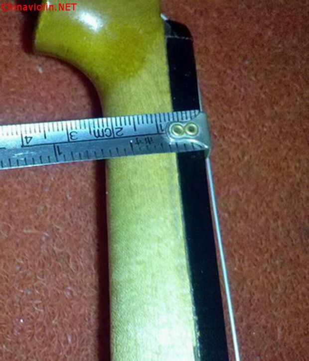

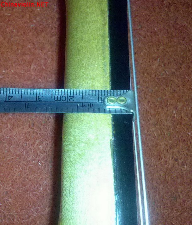

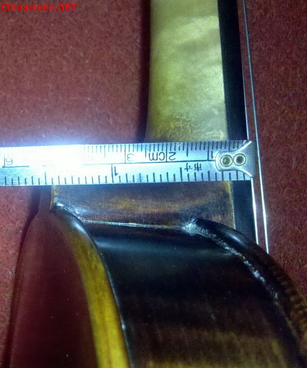

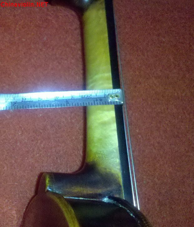

 楼主| mysun 发表于 2016-1-13 14:40:00 | 只看该作者
 我把测量好的图片发出来大家看,我觉得还是星海1985年制造的小提琴是标准的。星海是老牌子,是按照意大利老琴的图纸制造的。 那个永坚是杂牌货 ,已经倒闭了!它的琴颈总体太细,受右侧1、2弦的强拉力,琴颈向右变形比较严重。所以,琴颈还是按星海牌制造比较好。

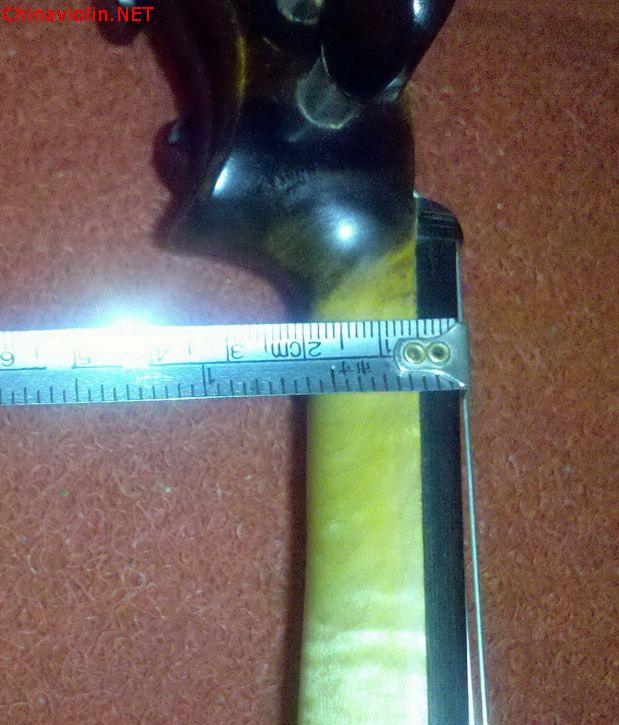

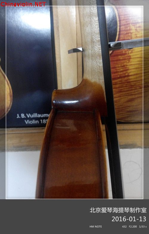

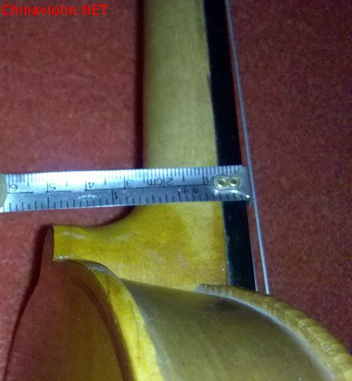

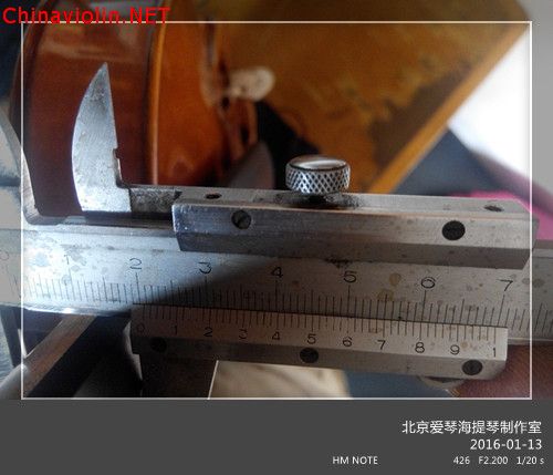

默默无语 发表于 2016-1-13 15:16:00 | 只看该作者
以下是引用mysun在2016-1-1 9:41:00的发言:
 讨论]小提琴琴颈粗细有制造的标准吗?同样是4/4的小提琴,我发现我的85年的星海牌小提琴的琴颈比现在的飞扬牌、 永坚牌、cremona牌的琴颈要粗一些,我五年前买的永坚牌小提琴的琴颈很细,在同一位置测量,都要比星海牌细几个厘米,显得很细弱。在演奏时,星海牌的琴颈手感舒服。我有些纳闷,小提琴琴颈的尺寸,难道没有统一标准的吗?
  为了给您一个参考 直接上图        看一下厚度   和测量位置

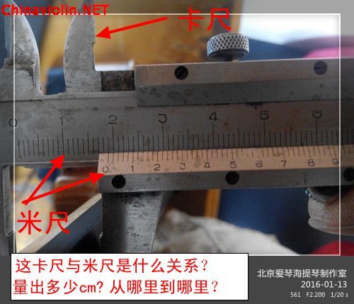

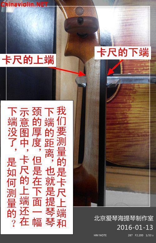

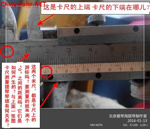

我是小学生 发表于 2016-1-13 18:53:00 | 只看该作者
“默默无语”老师的卡尺测量数据,我看不懂,能否请教一下呀?
计算机场统计 发表于 2016-1-14 16:39:00 | 只看该作者
以下是引用我是小学生在2016-1-13 18:53:00的发言:
显示的就是7楼的数据!
我是小学生 发表于 2016-1-15 10:45:00 | 只看该作者
<div class=quote><b>以下是引用<i>计算机场统计</i>在2016-1-14 16:39:00的发言:</b><br>
<div class="quote">显示的就是7楼的数据!</div><p></p>
</div><p></p>
数据显示在哪儿?也许我们是外行,看不懂。
27
明月山人 发表于 2016-1-15 13:39:00 | 只看该作者
网友我是小学生:这是一种款式较老但很实用的“游标卡尺”,可以精确到1%毫米。你所标注的“卡尺”的一端是测量内径用的,如孔径、槽的宽度等,下端是测量外径用的。至于读数,需要一定技巧。要看尺身上的刻度与游标上的刻度中哪一条对齐了。如图所示,测出的数据大致是19毫米,可以看到游标上的刻度“0”正好对准尺身上的刻度“19”。23楼的数据大致是20.64毫米,恕我眼花可能看的不太准确,请默默无语版主指正。
28
默默无语 发表于 2016-1-15 21:20:00 | 只看该作者
明月山人老师一一解释的很明白、很正确
29
我是小学生 发表于 2016-1-16 13:54:00 | 只看该作者
上面二位显然是专家,但不是老师,他们不想如何传道授业解惑 ,而且也不是他们的责任,所以很遗憾地留下一大堆疑问。
30
明月山人 发表于 2016-1-16 16:16:00 | 只看该作者
 网友我是小学生:抱歉低估了你的求知欲望。其实这并不复杂,请参见以下网址即可一目了然,肯定比我解释得好:
游标卡尺---百度百科
http://baike.baidu.com/link?url=Z7FYxePW-LKa5BUQIoNr8Sg6qabzp-2LTVbsY8gL-m40lUOJD0kxN6GCGocHjS8nWYHAbu5MmM9A891Y6D3qHK
游标卡尺的使用方法---百度经验
http://jingyan.baidu.com/article/3ea51489e701bd52e71bba6f.html
当然这种游标卡尺有些古老了,较新型多使用数字显示。如图,读数直观方便,单位可选英制或公制。
