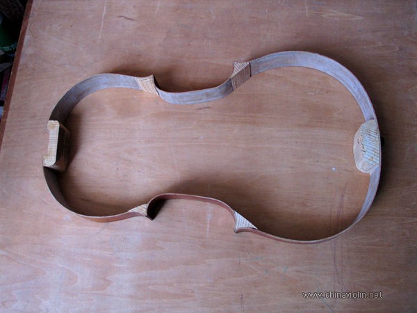

有的朋友以为我把这把琴劈了,哪能呢?心里虽然火,下手还是很小心的,就像肉店师傅剔骨那样,把琴上的衬条一根一根剔除干净,再把首木、尾木、角木全部修整一遍,就成这样了。

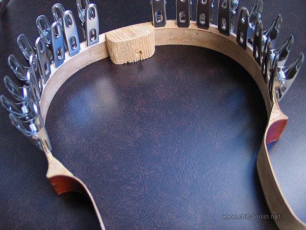

然后买来不锈钢衣夹子,开始胶衬条。
C形的小弯是用电饭煲上喷出的蒸汽烘弯的。

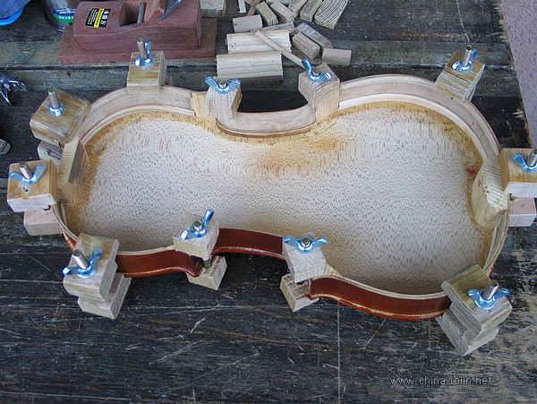

衬条都粘好了,买来螺栓和元宝螺帽,锯了许多小木块做成固定夹具,再把背板胶上。

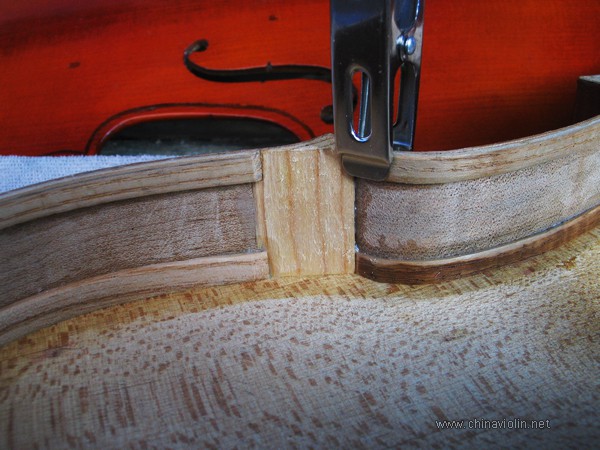

装琴头前发现有这么大的缝隙。
做一片合适的木片,填平补齐。

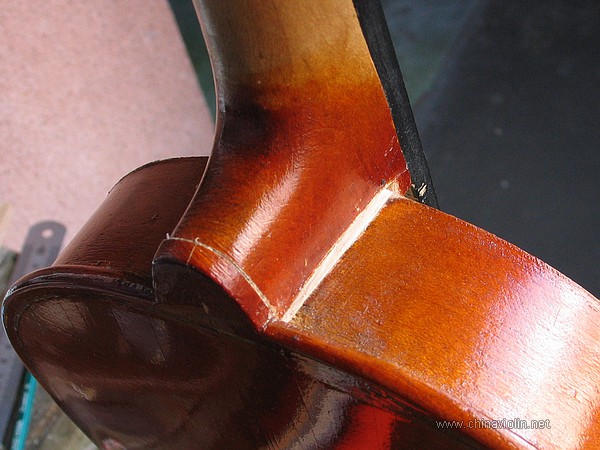

接下来就是胶合面板,装配、调整零件了。
终于修好了,花了九牛二虎、三猫四狗、五猪六羊之力啊!

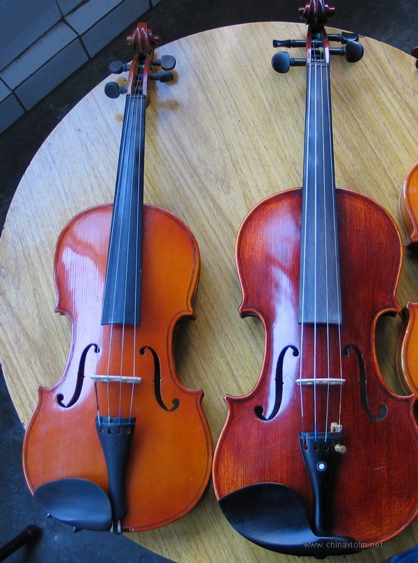

就是左边这把琴。
