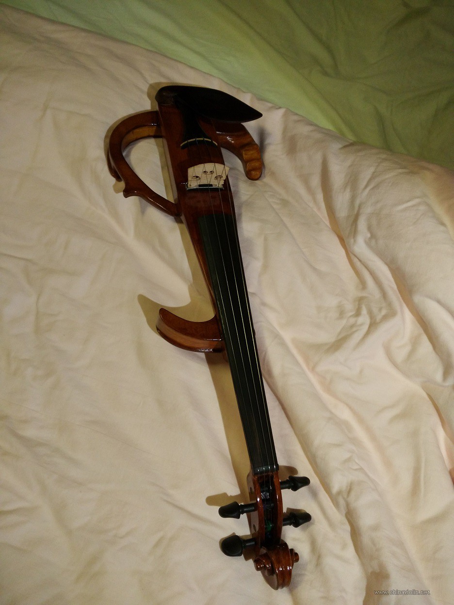

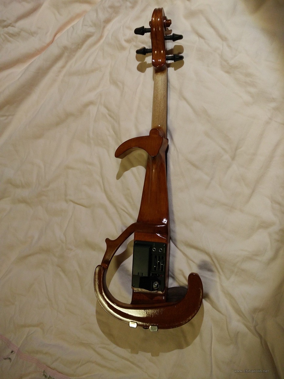

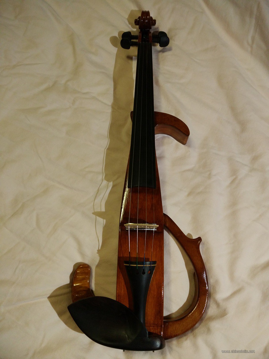

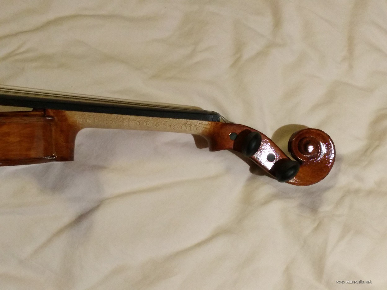

 楼主| ljhyjx 发表于 2017-10-13 18:59:34 | 只看该作者
油漆好了
