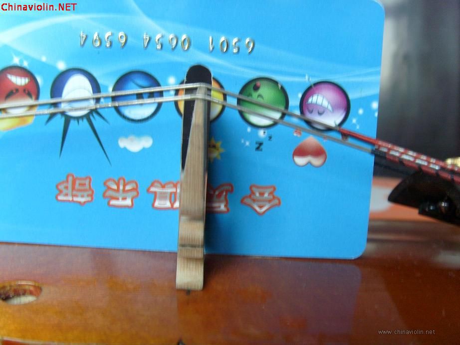

trewq_732579986 发表于 2017-2-18 23:25:45 | 只看该作者
wenzhousx 发表于 2017-2-15 09:04
我认为,首先没有绝对垂直,因为面板中心部分是有弧度的,这个垂直测量误差较大。
另外,假设已经误差最小 ...
这点非常正确

22
 楼主| sunlon026 发表于 2017-2-19 21:32:53 | 只看该作者
老师一图再明白不过了,多谢指点~
