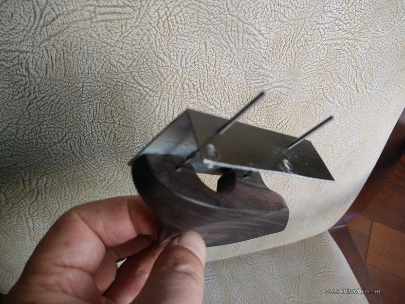

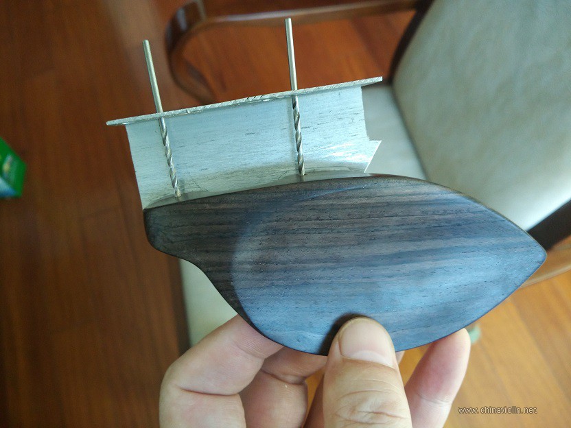

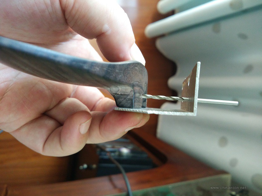

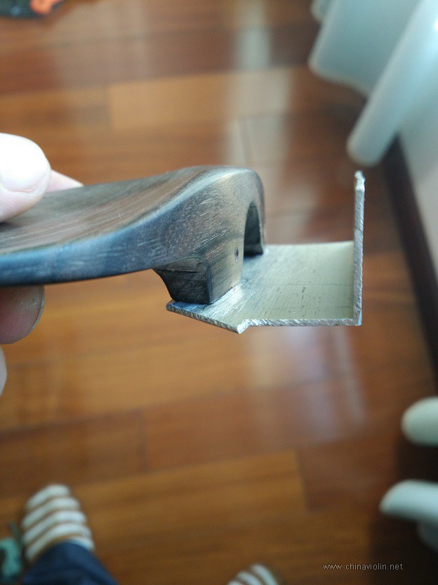

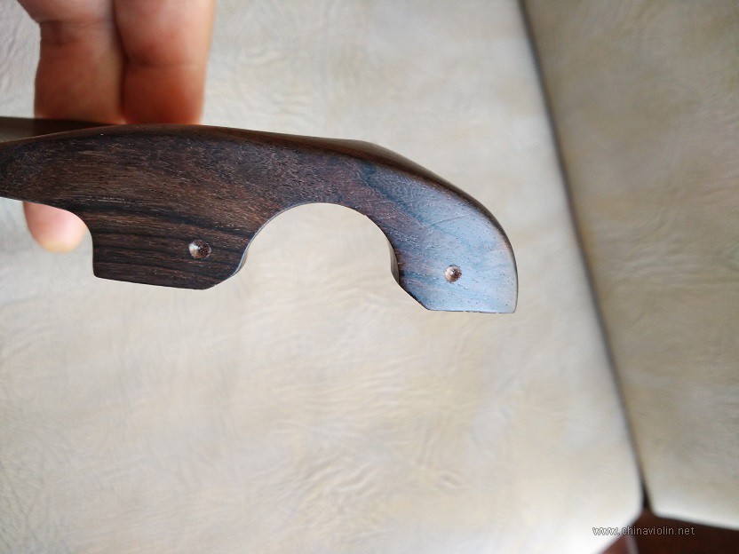

想了个办法,如图在腮托钻孔部位定点,先钻一个坑
找一块直角铝合金,按腮托两孔距离以及两脚底面的距离在铝合金一面钻孔使得孔与坑连线平行于两脚底面。
俯视是这样的
调整好后暂时将两者用AB胶粘上。
将来钻孔就这样钻,绝不会钻歪了
先用较细的钻头钻(铝合金孔也是细的),然后再用较粗的合适的钻头钻(先把铝合金孔用该钻头扩孔)。完成。

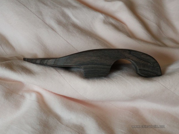

 楼主| ljhyjx 发表于 2017-10-31 20:28:11 | 只看该作者

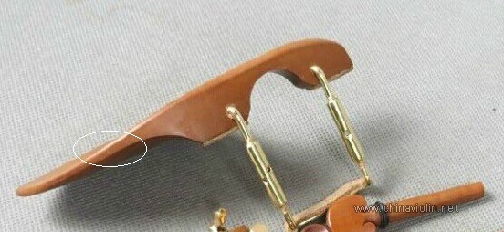

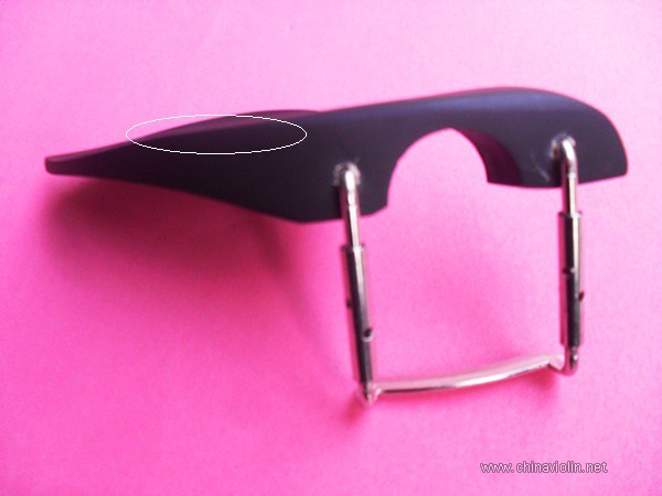

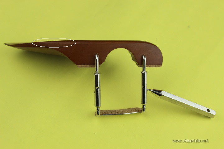

从图上看和别的商品腮托外形差别还是蛮大的。通过这些改变消除了商品腮托顶楼所说的两个缺点,感觉更舒适。你也可以把你的腮托图示白圈部位挫低一点,试试看。
