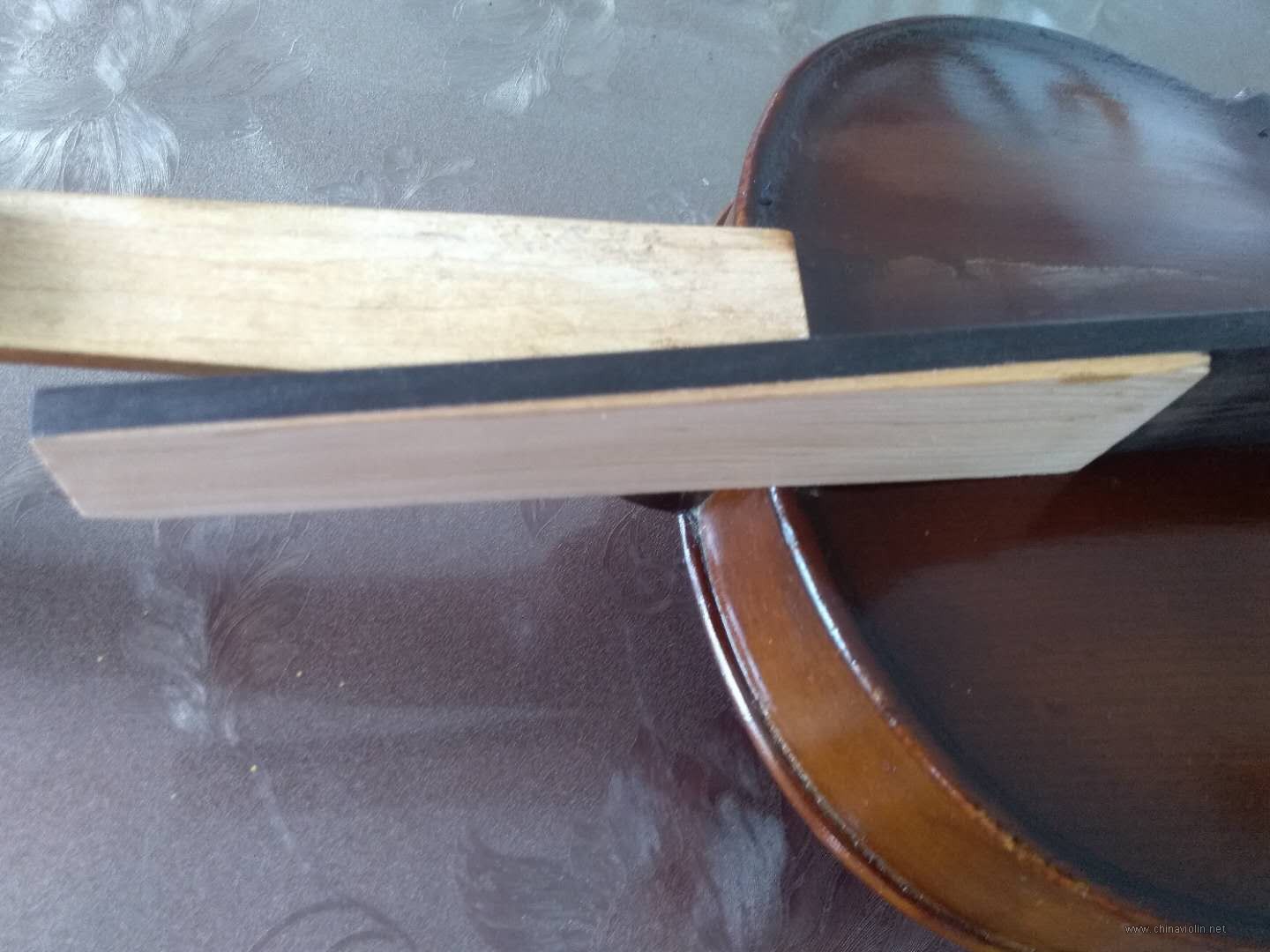

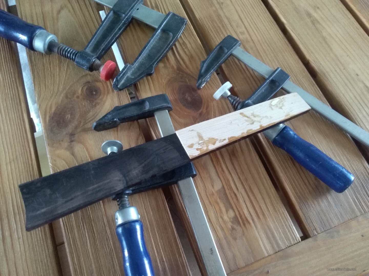

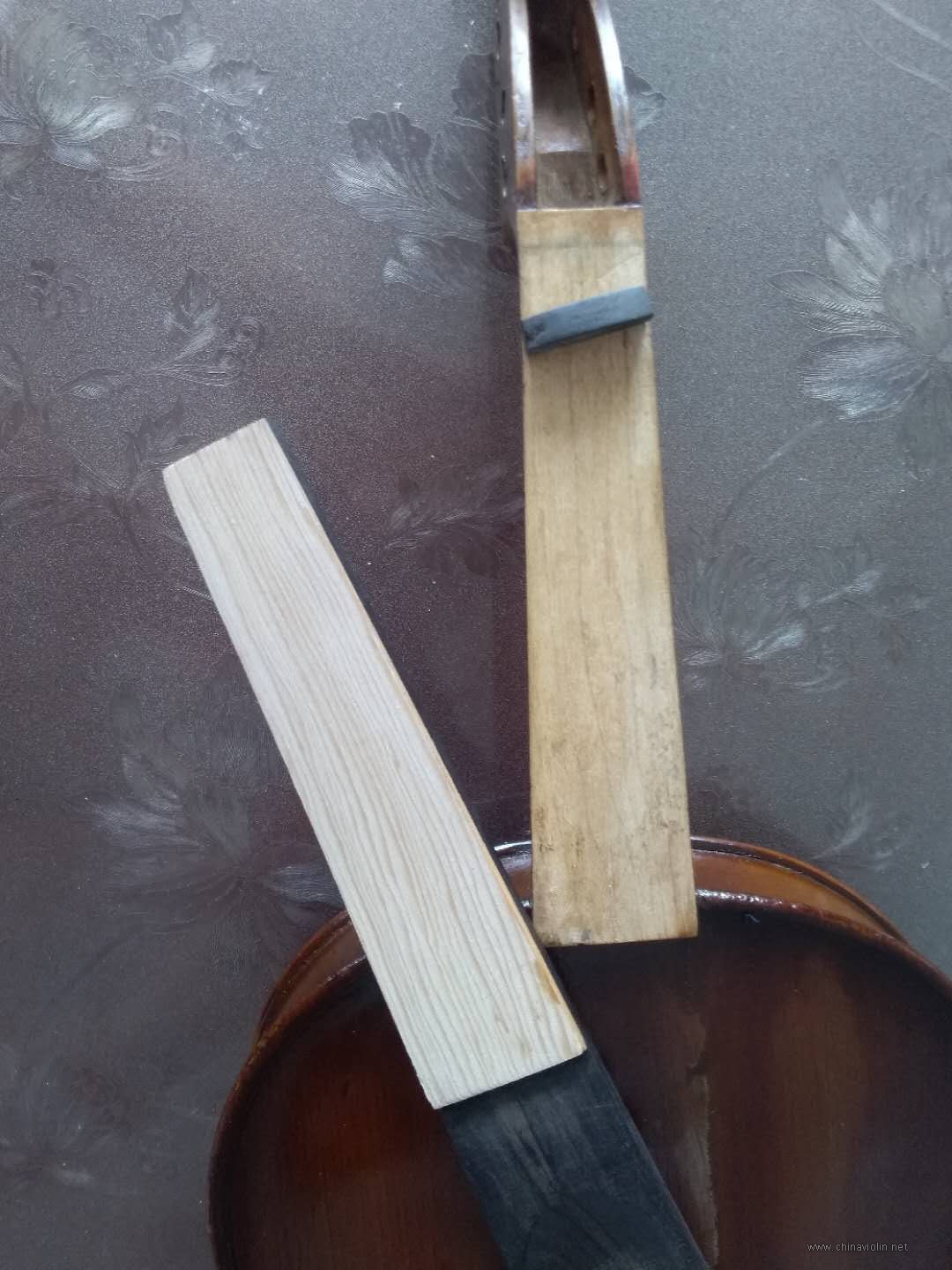

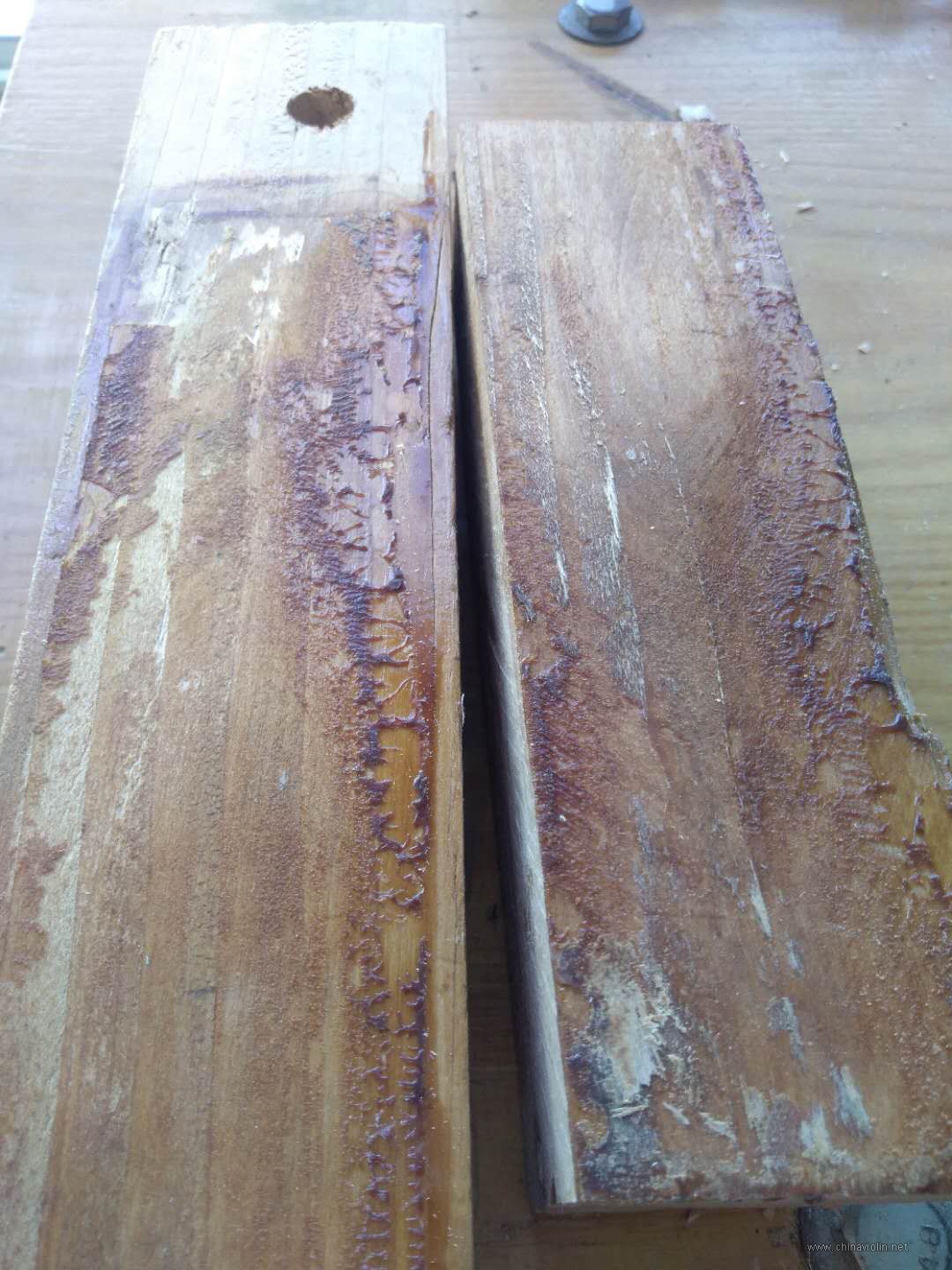

木片做出来了,平面不满意,凑合吧,明天就可以完工上图
 楼主| 2241432651 发表于 2018-8-11 14:56:50 | 只看该作者

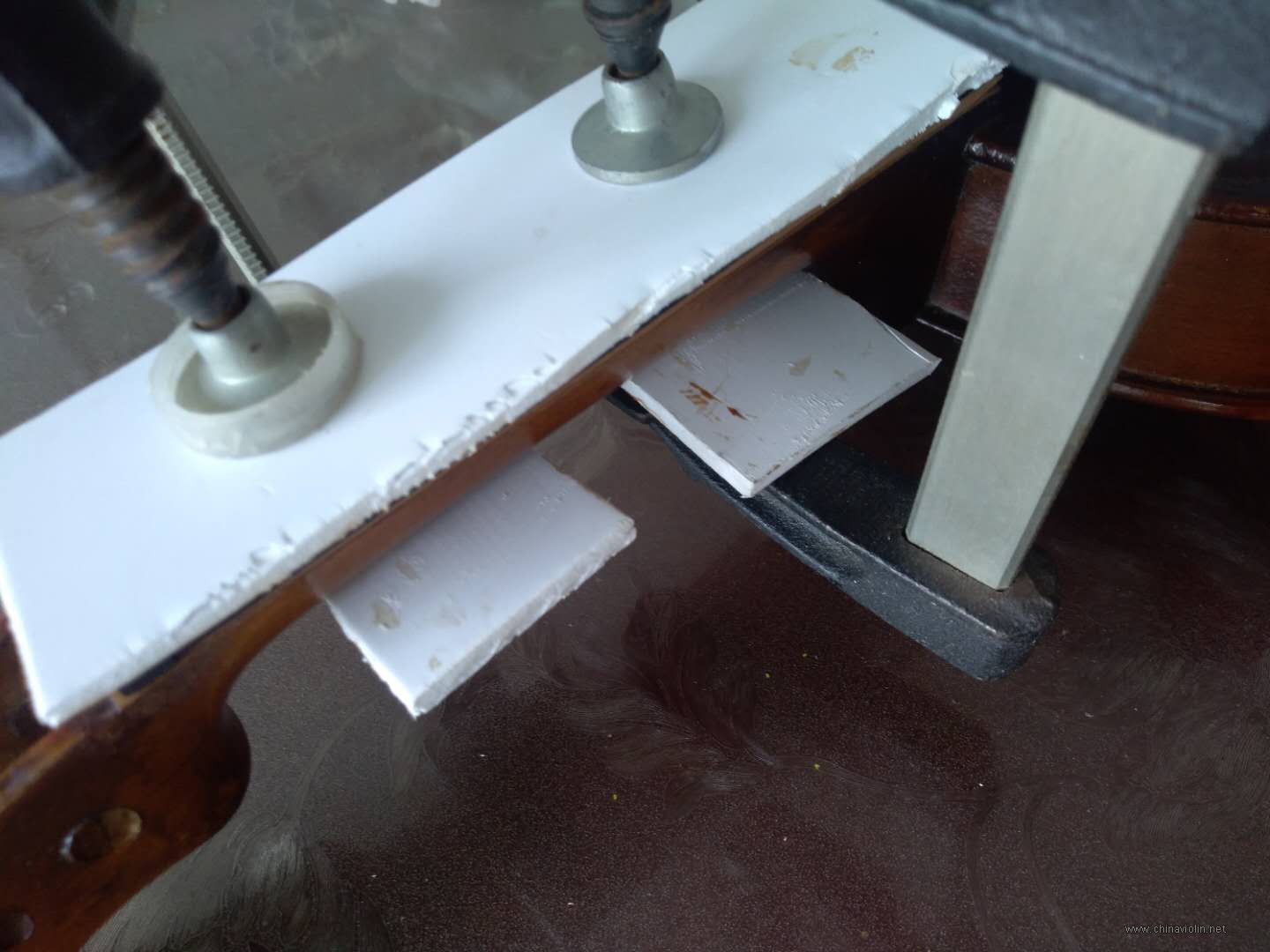

木片胶到指板,胶足量
 楼主| 2241432651 发表于 2018-8-11 14:59:59 | 只看该作者
很牢。刮片马虎刮刮,打算琴颈先轻一点粘上,看看

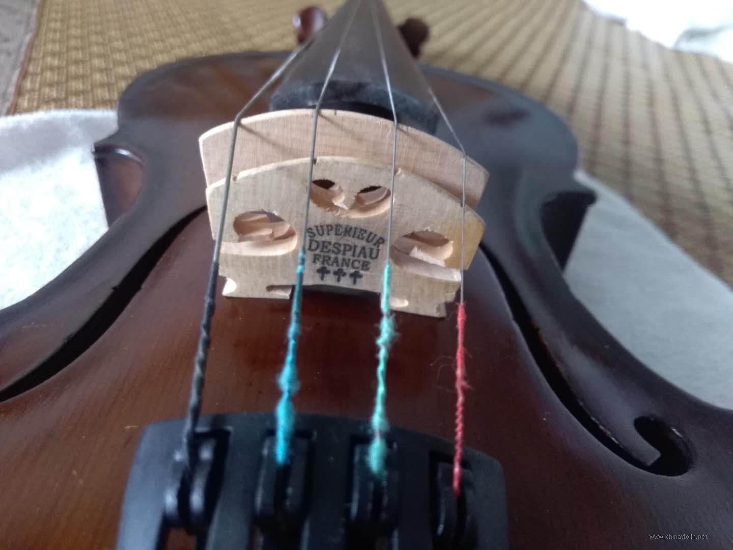

 楼主| 2241432651 发表于 2018-8-11 15:03:28 | 只看该作者
图片中原先的马对比
29
