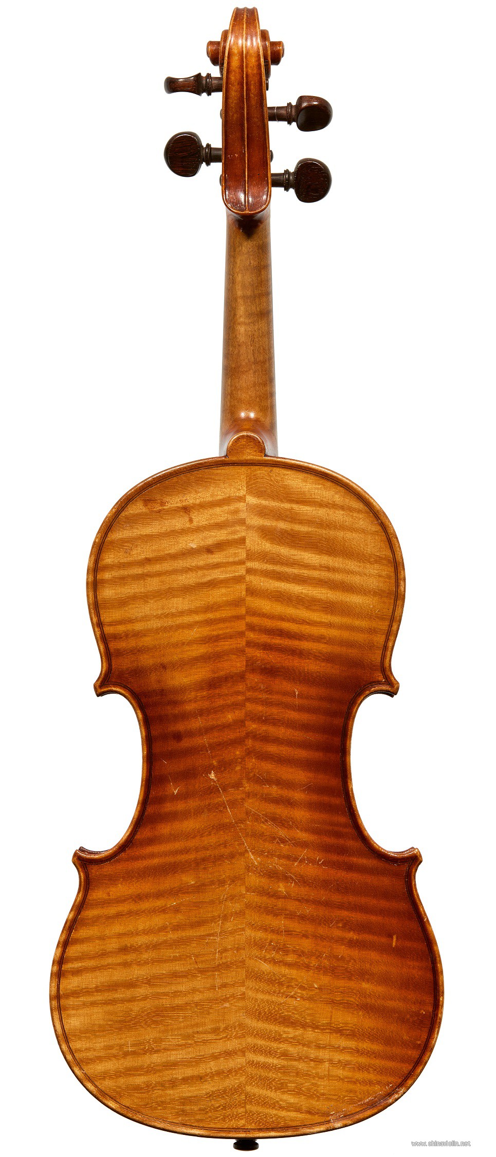

上面那张照片上的琴是德国琴吗?
lwp563867 发表于 2018-11-5 10:27:09 | 只看该作者
对的,就是德国乡村琴。

lwp563867 发表于 2018-11-6 17:20:10 | 只看该作者
我的这把琴(已售),成人可以收藏玩玩。

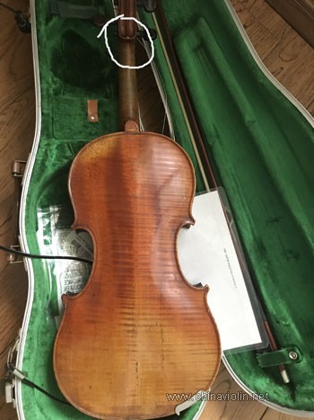

zynbb 发表于 2018-11-8 14:50:43 | 只看该作者
这把德国琴如何?1930
把产地Markneukirchen写上,琴师个人的标,这琴不在我讨论的范围。  详情 回复 发表于 2018-11-8 22:10

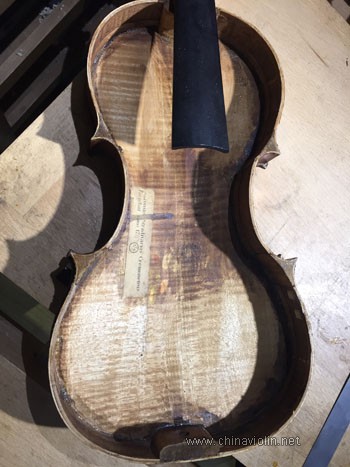

立冬天 发表于 2018-12-2 14:58:34 | 只看该作者
这样的琴我正好有一把,而且目前被打开修理中,请各位老师看看。
