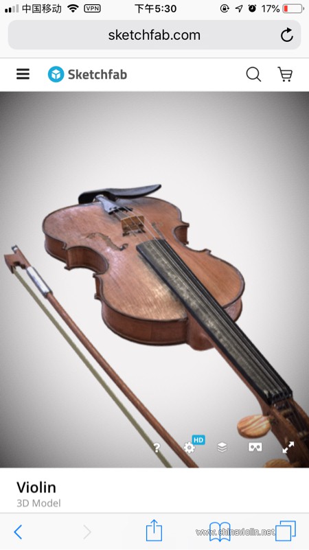

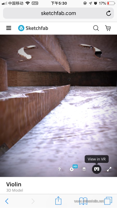

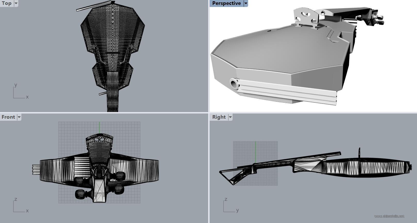

感谢前辈支持。建模已经有了,都是用人家现成的开源文件。传统琴的3D建模文件也有下载的。无论是UG,犀牛,还是CAD格式文件都是可导入兼容的。
内外形状,结构的事都不难,现在卡在还没学会用UG插件做声学模拟测试。。。需要数据库和材料参数支持。
