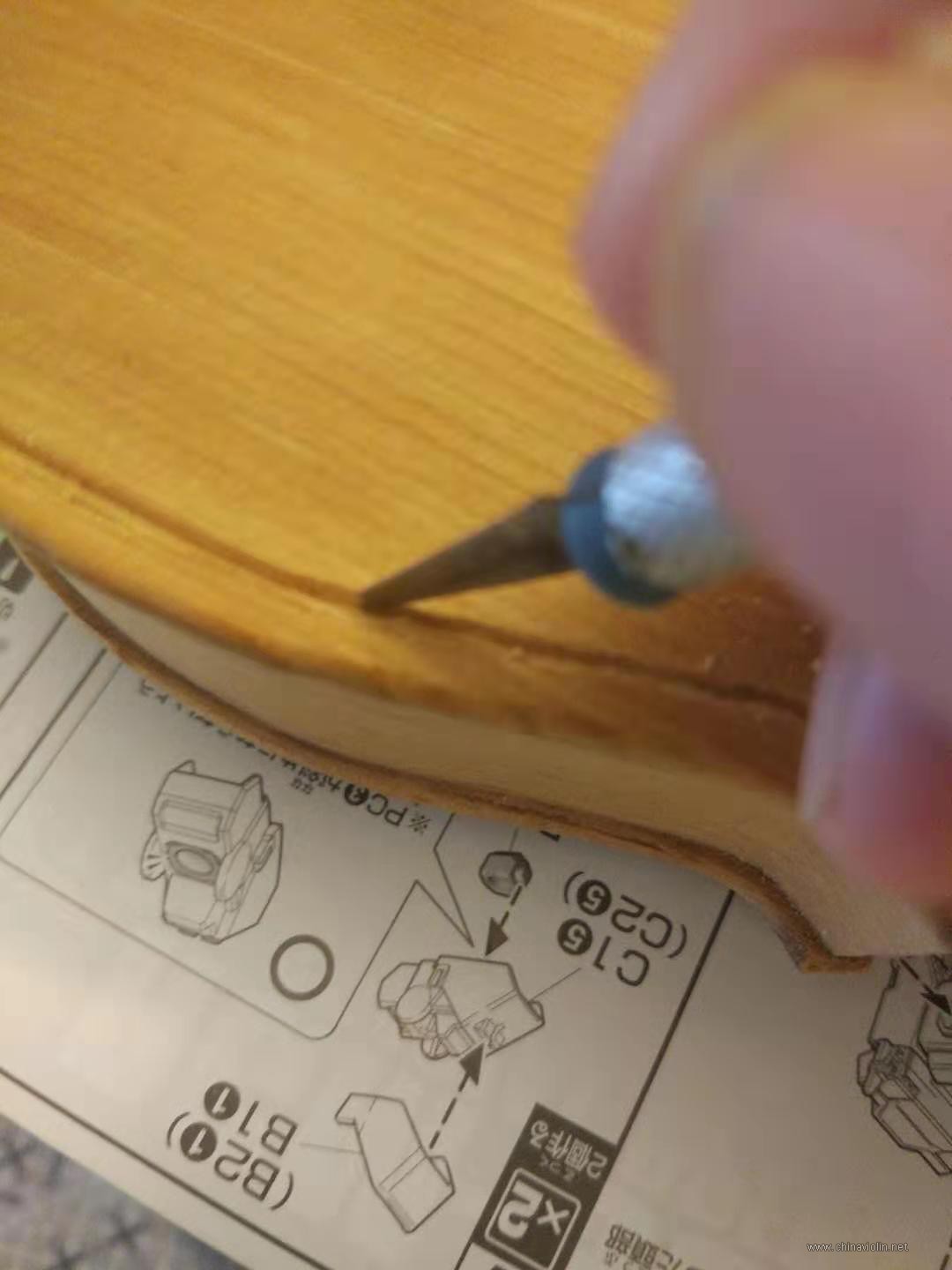

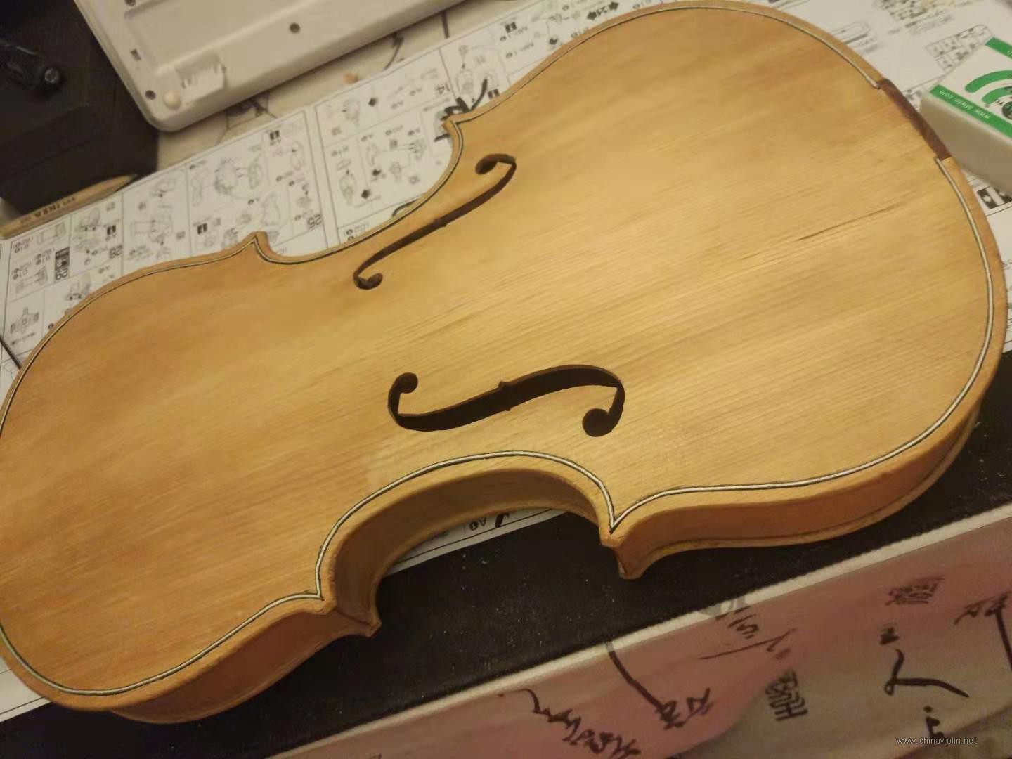

经过努力把面板饰缘线安装上了
面板饰缘开槽
面板饰缘开槽
安装好饰缘线
安装好饰缘线

zhangchangjiang 发表于 2019-9-5 17:02
经过努力把面板饰缘线安装上了
尽管不专业,还是挺知足的!

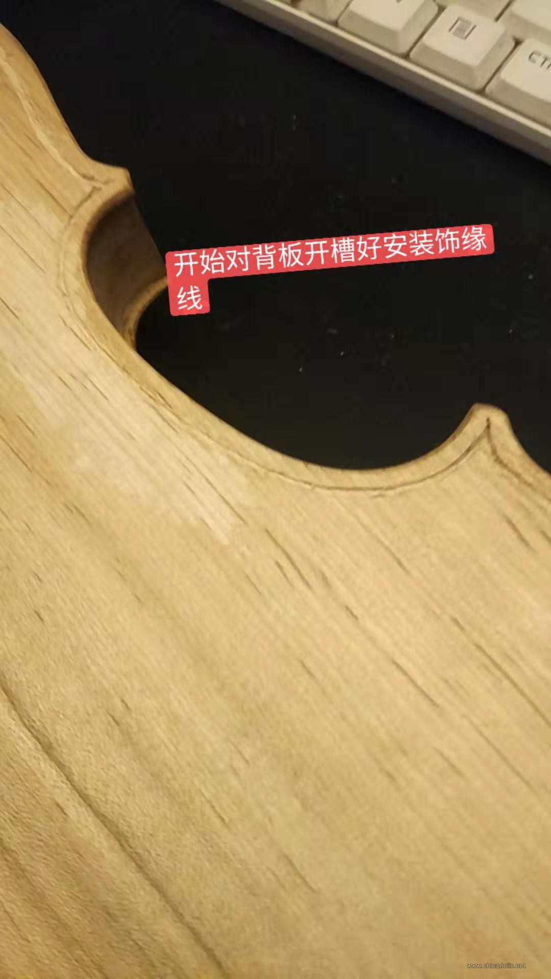

经过努力把面板饰缘线安装上了
背板开槽准备安装饰缘线
此木蛮硬的划线时费劲
此木蛮硬的划线时费劲
