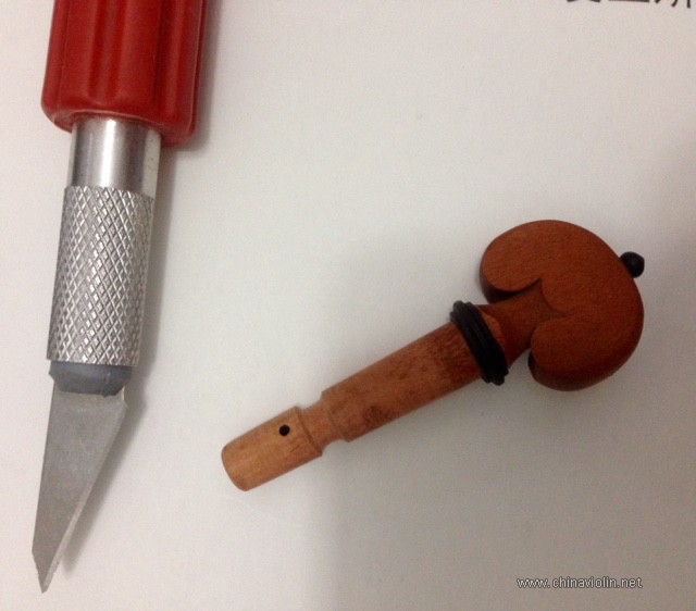

 楼主| jialeyh 发表于 2019-6-17 19:09:47 | 只看该作者
先改个A弦轴:
1、将新买的弦轴裁短,打磨,使插到弦孔中合适(如图)
裁短、打磨合适
裁短、打磨合适

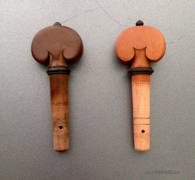

 楼主| jialeyh 发表于 2019-6-17 19:12:56 | 只看该作者
2、用小刀手工切出一个小槽。用砂纸将小槽稍打磨一下。
完成后如图。
完成开槽
完成开槽
新旧弦轴
新旧弦轴

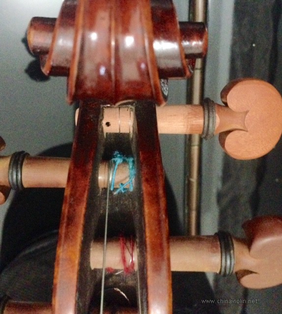

 楼主| jialeyh 发表于 2019-6-17 19:16:05 | 只看该作者
3、重新上好A弦(如图)
重新上好A弦
重新上好A弦
 楼主| jialeyh 发表于 2019-6-17 19:25:15 | 只看该作者
4、结论
4.1、改一个弦轴很快,大概半小时都不需要;
4.2、切Φ5*3槽后弦轴强度足够,不用担心弦轴会折断。
4.3、同理,可以对拉力比A弦更小的D、G弦轴进行改造。

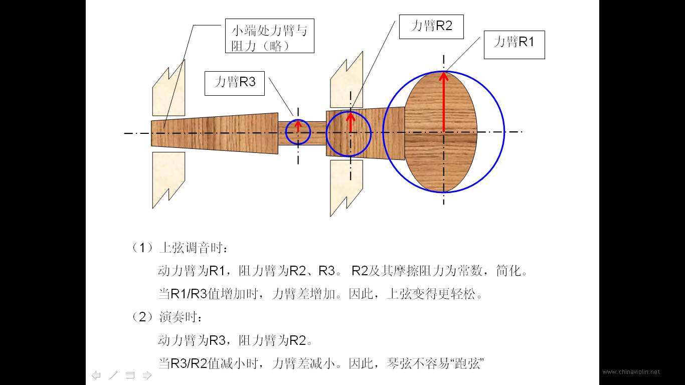

sunshunoo8 发表于 2019-6-18 13:20:04 | 只看该作者
   好象。a弦压e轴,解决一下。另外,力臂与用力应为反比关系。发明创造是好汉,勇于实践是英雄。为老兄敢为他人先,点赞!
谢谢! 实际上还没有碰到D轴。由于仅改造了一个,都改造时,弦轴同时变细就不会碰到了。 力臂有两对。具体请见图示。  详情 回复 发表于 2019-6-18 14:40
28
 楼主| jialeyh 发表于 2019-6-18 14:40:11 | 只看该作者
好象。a弦压e轴,解决一下。另外,力臂与用力应为反比关系。发明创造是好汉,勇于实践是英雄。为老兄敢 ...
谢谢!
力臂有两对。具体请见图示。
