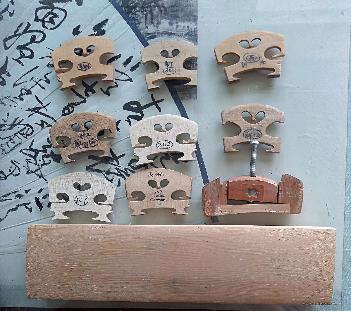

全是30元以下的马,准备买高价马了
23
 楼主| 2241432651 发表于 2019-12-4 09:18:55 | 只看该作者
随新琴配的是Teller琴马。图下的是新琴面板弧形,易修马脚。右下角是假马,随时换马用

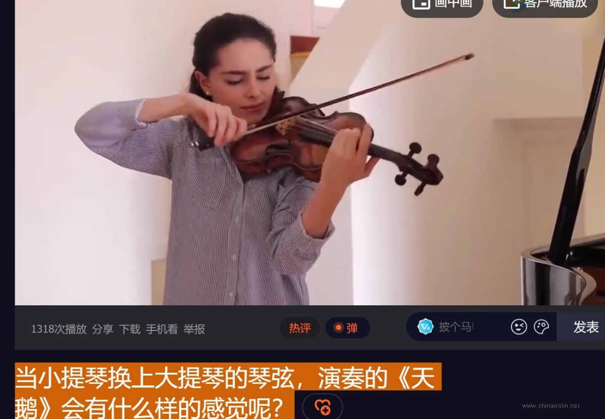

https://v.qq.com/x/page/w07790okrdm.html?ptag=qqbrowser
当小提琴换上大提琴的琴弦,演奏的《天鹅》会有什么样的感觉呢?
@太极老师,可参考
