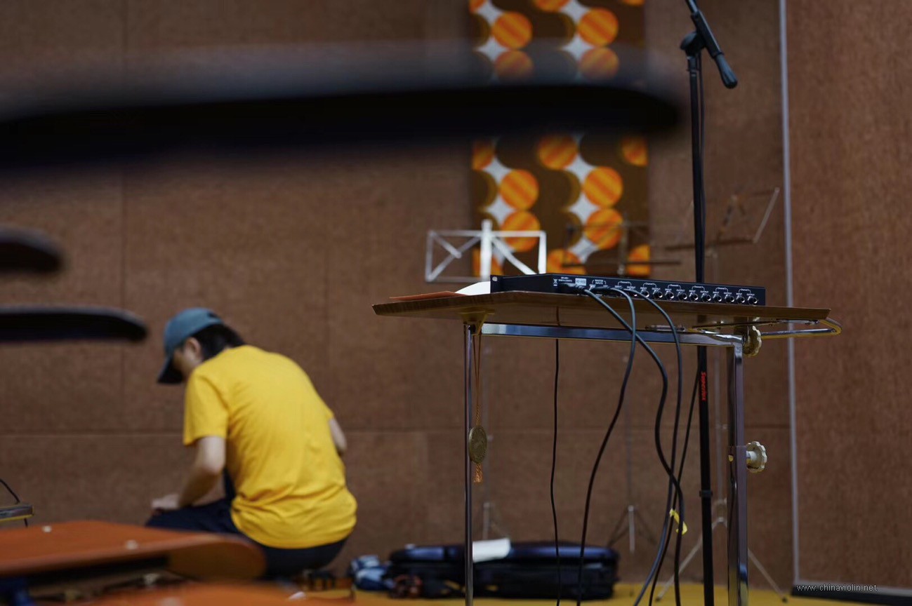

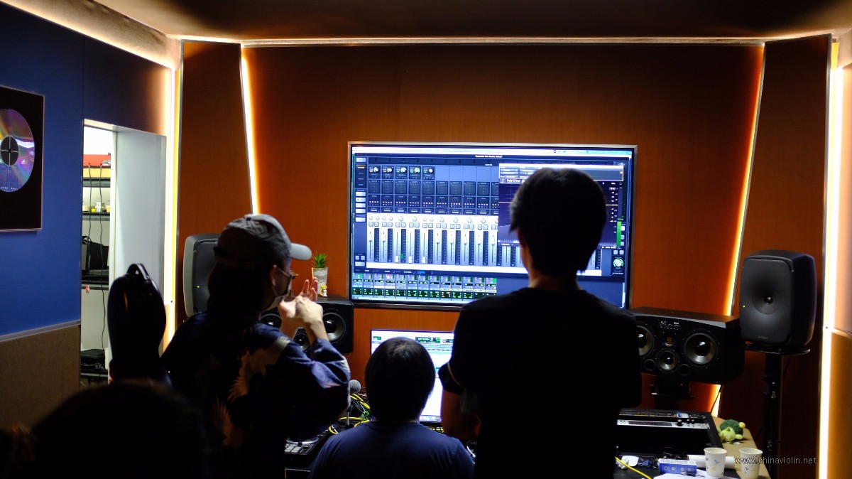

  提琴音色的评价系统中,如果只依赖于现代仪器测量而不去考虑人的主观听力感受是一种误区。乐器发出美妙的声音最终是要被人的听力系统接收和感受。当客观测量数据与主观评测结果出现相悖的情况下,更多人觉得应该以人的主观判断为准。随着科技的发展,客观测量系统中的仪器与技术日趋成熟,而主观评测的方式与方法是否符合统计学与心理声学研究的规范也是一个重要的问题。前不久玩了一次小提琴音色的主观盲测,细节上还有不成熟的地方。希望为未来的数据采集建立更规范合理的操作流程。也希望能得到论坛内老师朋友们的反馈和建议。
音频采集 说明文档
Near Mic Distance 50cm Height 173cm
Far Mic Distance 104cm Height 205cm
SE Electronics S8
Room Size 654x476x274 cm
Far & Near: 两不同位置mic的音轨,单声道干声无后期。
软件:PT & Konakt
同一人,同一把弓演奏的:
GDAE:四条空弦
Scale:音阶
Sacle vba:揉弦音阶
Solo1:GD
Solo2:AE
Solo Harmony:泛音
完整音频数据包尺寸较大,只选取以上的音阶与两段solo。
收听设备:建议不使用电脑和手机自带的扬声器,也不要用渲染效果好的音响系统。最好是普通耳机。
