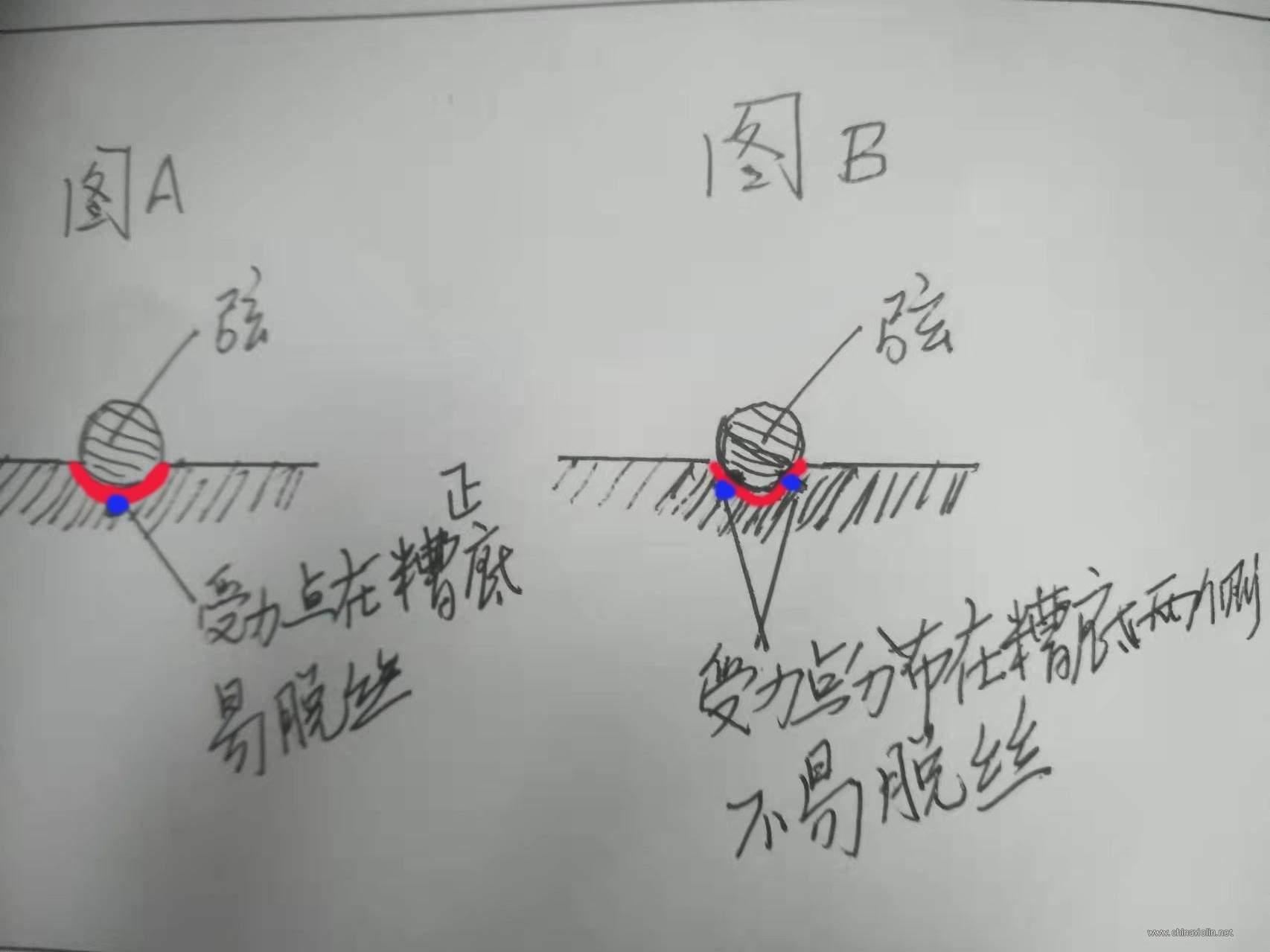

春华之语 发表于 2022-2-11 09:21:37 | 只看该作者
初步找到解决tonica A 脱丝的一个办法:安装琴弦时,设法不让弦的最底部直接触琴枕弦槽底部,要让弦的下部两侧与琴枕弦槽接合。所以弦槽应挫成V型且不宜过深,控制在圆半径的三分之一以下。如图:
“春华之语”老师画的图太漂亮了!我明白您的意思了,但是您文字上可能少个“不”字,即“设法不让弦的最底部......”。这样才能不会很快损坏琴弦外缠铝皮。[/backcolor]  详情 回复 发表于 2022-2-11 23:07
“春华之语”老师,我还是没有懂,句中有个词“没法”,应该是“设法”吧?不明白为什么“没法让弦的最底部直接触琴枕弦槽底部[/backcolor]”,是不是笔误?  详情 回复 发表于 2022-2-11 16:11

洛阳爱好者 发表于 2022-2-11 16:11:02 | 只看该作者
初步找到解决tonica A 脱丝的一个办法:安装琴弦时,没法让弦的最底部直接触琴枕弦槽底部,要让弦的下部两 ...
“春华之语”老师,我还是没有懂,句中有个词“没法”,应该是“设法”吧?不明白为什么“没法让弦的最底部直接触琴枕弦槽底部”,是不是笔误?
是“设法”。我已改正了。  详情 回复 发表于 2022-2-11 16:30

洛阳爱好者 发表于 2022-2-11 23:07:53 | 只看该作者
初步找到解决tonica A 脱丝的一个办法:安装琴弦时,设法让弦的最底部直接触琴枕弦槽底部,要让弦的下部两 ...
