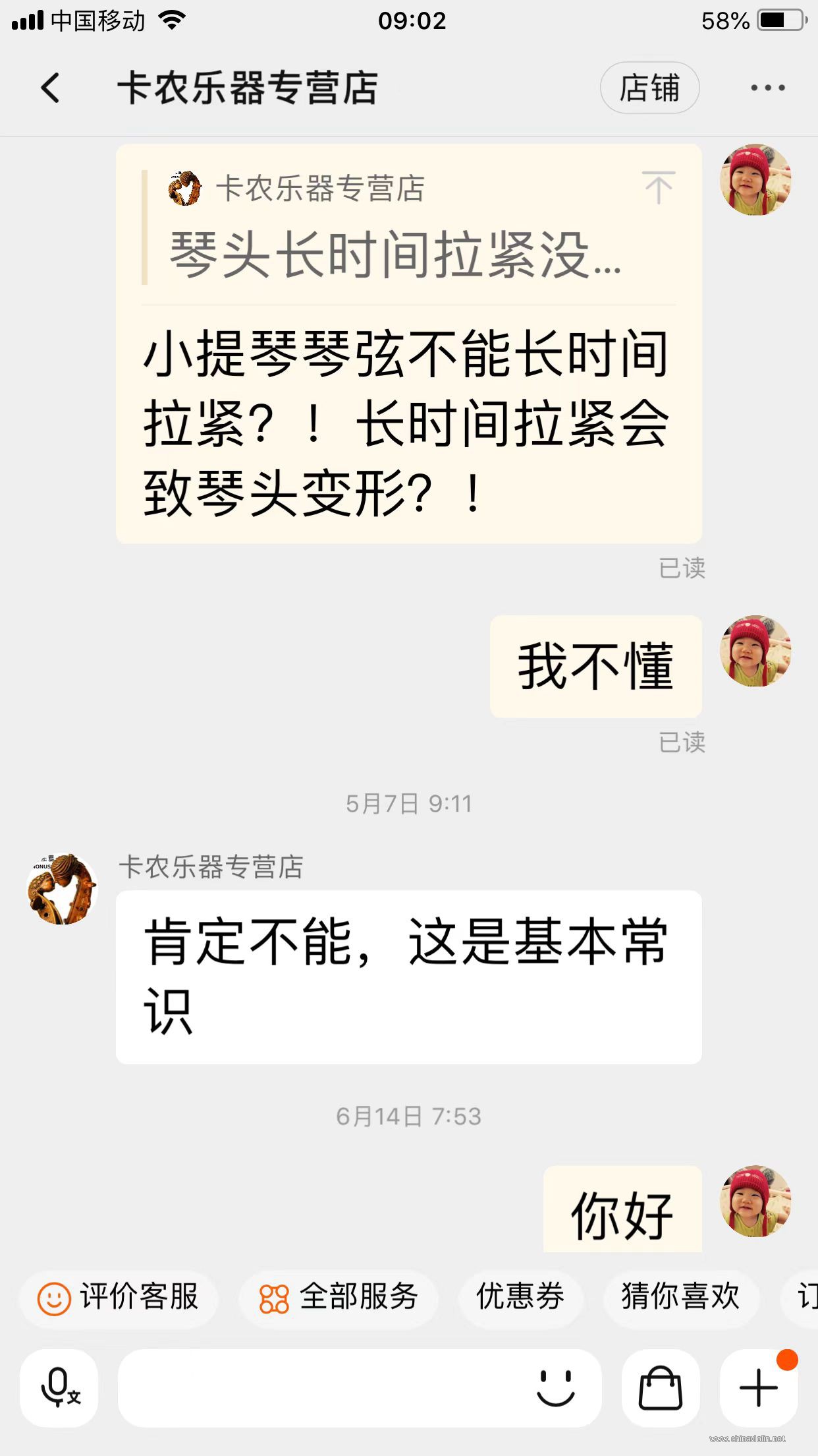

"厂家说是长期没有松琴弦造成琴头变形"此说法不是正理,好琴是不会这样的。

 楼主| mingmain 发表于 2023-8-13 09:16:44 | 只看该作者
网上买的,已经10年了,按长期使用我是不会去松琴弦的

春华之语 发表于 2023-8-13 22:53:47 | 只看该作者
算了
说明用料不好,木料自然风干期不够长,或首木过软都会造成琴颈指板下陷。运气不好。其实花几百元发给专业修理工作室换个新琴颈(有好虎纹的那种最好)和指板就行了。
