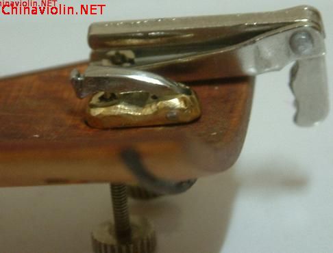

 楼主| 云浮 发表于 2010-6-17 18:03:00 | 只看该作者
以下是引用zyw8000在2010-6-17 11:19:00的发言:
呵呵!惊叹!实在佩服“云浮”老师超人的技术革新思维与精巧的动手制作能力!盛赞之!
瞧这可爱的小家伙,古怪精灵,晶亮灵动,非常诱人的哦!只是偶感觉似乎在拉弦板下面的突出,要比通常的弦钩多了一点,是否容易碰及面板?还望“云浮”老师观察一下,是否有如偶说的那种情况并告知,也可检测一下偶之眼力是否准确!也许偶之猜测有误!谢谢!呵呵!
图片点击可在新窗口打开查看
你指的地方螺钉收尽最低约5毫米,顶到最大也不会碰面板

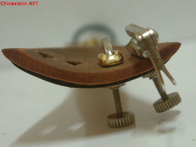

 楼主| 云浮 发表于 2010-6-17 18:22:00 | 只看该作者
下面的图片可以比较一下
[此贴子已经被作者于2010-6-17 18:24:36编辑过]

zyw8000 发表于 2010-6-17 22:33:00 | 只看该作者
以下是引用云浮在2010-6-17 18:03:00的发言:
呵呵!真诚感谢“云浮”老师答复!明白了!不过这样制作的可爱小家伙失去了省力的杠杆作用,用起来一定很能费劲!另外,您27楼图片中的小家伙似乎装反了,这样安装好象不能拉弦的!呵呵!

 楼主| 云浮 发表于 2010-6-18 01:05:00 | 只看该作者
以下是引用zyw8000在2010-6-17 22:33:00的发言:
呵呵那个小东西装反想来个逆向......

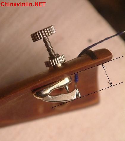

 楼主| 云浮 发表于 2010-6-18 01:41:00 | 只看该作者
这种外国人设计的微调本意就是要琴线根搭在拉弦板枕上,但结果不是很理想,从图片中的“示意琴线”基本是在板枕上悬空飘过
[upload=jpg,jpg]UploadFile/2010-6/20106181292798840.jpg[/upload]
[upload=jpg,jpg]UploadFile/2010-6/20106181292791383.jpg[/upload]
这个螺钉即使旋到最高,弦勾处于最低时,弦根也是悬空的,按照信息上的配件影响音色、弦长影响振动等理论,这个是对还是错?或许是被山寨的风吹歪走了样?
[此贴子已经被作者于2010-6-18 1:52:28编辑过]

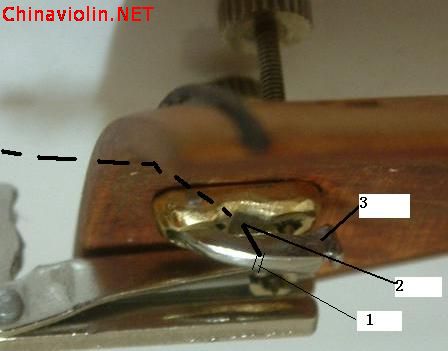

zyw8000 发表于 2010-6-18 11:37:00 | 只看该作者
呵呵!看到您的反装,偶倒是有了个想法,提供给尊敬的“云浮”老师参考。有错请原谅哦!偶认为可以在您这个设计上作一些改动,那样就能照样利用杠杆省力作用了,而且照样那么小,好象还更小。呵呵!不知是否可行?盼指示!
如图所示:在1的地方开槽,用于勾住弦尾圈。 在2的地方打个洞,弦在这里穿过,并经拉弦板上的弦孔、横梁,正常使用。 把3的地方去掉。虚线表示弦走向。
下面这张图中以黑线从侧面表示弦的走向
[此贴子已经被作者于2010-6-18 11:43:02编辑过]

 楼主| 云浮 发表于 2010-6-18 12:24:00 | 只看该作者
以下是引用zyw8000在2010-6-18 11:37:00的发言:
哈哈,有想法,不谋而合

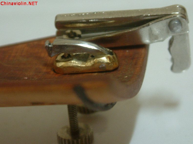

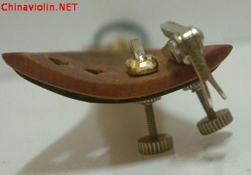

hbhero 发表于 2010-7-2 09:05:00 | 只看该作者
提琴面板有点危险了吧?
36
zyw8000 发表于 2010-7-2 09:23:00 | 只看该作者
以下是引用hbhero在2010-7-2 9:05:00的发言:
提琴面板有点危险了吧?
呵呵!原先偶也与“hbhero”老师您的想法一样,感觉这个小家伙弦钩容易碰面板。但看了“云浮”老师这样两张照片,原先的担忧烟消云散!呵呵!
