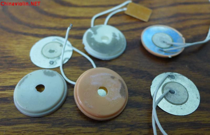

      我终于找到一种学习研究琴箱声学原理的简单替代品了,那就是压电陶瓷发声片,力求寻找箱体的谐波共振特性一般规律。陶瓷共鸣腔设计用到亥姆霍兹共振原理
,小提琴琴箱跟这个有关但不全是,因为两者有本质的差别但又有极大的关联。
      为何选用压电陶瓷片?因为其振动的物理过程跟小提琴音板极为相似,这样就不需要一直破坏提琴去寻找关键的调试参数方向,节约了成本,避开个人短板,我的手艺实在不行……如果有确切的结果会发到这儿和大家共享,也希望大家发表各自的意见和建议。
