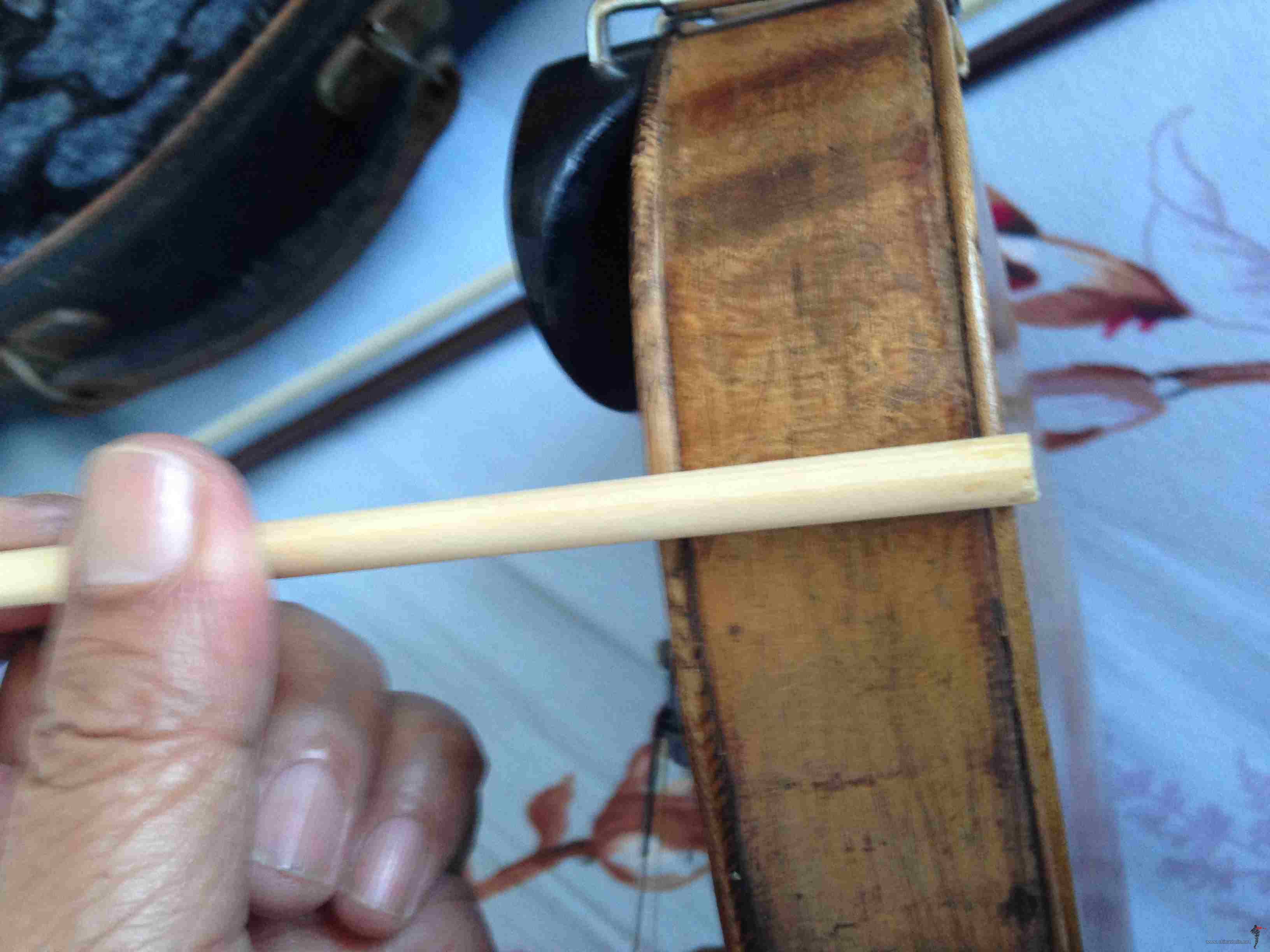

楼上误会了,主要是我没说清楚图片是在找位置安装第二个音柱。

请问音柱装在低音梁的里面还是外面,装在低音梁上行不行
 楼主| xuxianzhou 发表于 2016-6-5 09:33:23 | 只看该作者
安装在低音梁外侧,F孔下方和腮托之间,找好合适位置会出现意想不到的效果。
