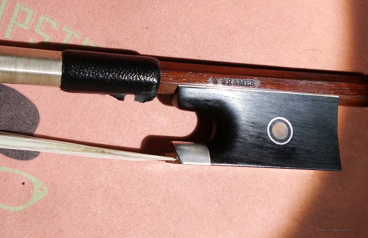

弓子的拇指接触点包皮开胶用什么胶水粘呢?

如题。

我猜是去掉原来这个皮,重新贴一片,是什么胶不知。。。坐等正确答案
bowshop 发表于 2016-7-8 09:28:51 | 只看该作者
局部脱胶,可以用白胶或文具店卖的学生手工胶都可以搞定,很简单。。
如果是严重磨损,才需要考虑换皮。
抱歉,给你带来麻烦!
 楼主| ljhyjx 发表于 2016-7-8 21:14:24 | 只看该作者
如果是严重磨损,才需要考虑换皮。
是胶皮末端开胶,也许与近期梅雨季节气候潮湿有关。还想请问,“白胶”是指木工用的白乳胶吗?
bowshop 发表于 2016-7-9 08:30:04 | 只看该作者
是胶皮末端开胶,也许与近期梅雨季节气候潮湿有关。还想请问,“白胶”是指木工用的白乳胶吗? ...
是的,白乳胶

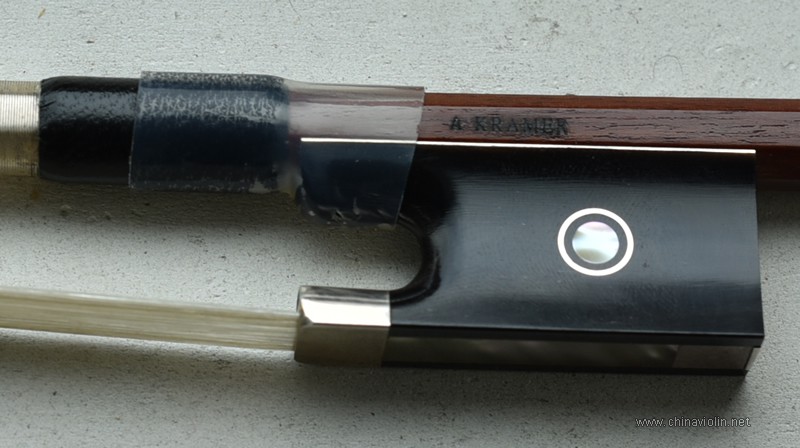

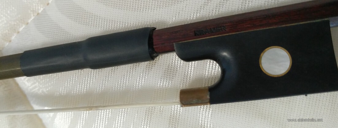

dy 发表于 2017-5-4 16:48:54 | 只看该作者
我的缠丝蹦开 也上热缩管了
内蒙古随风 发表于 2020-3-23 16:33:10 | 只看该作者
圆珠笔笔套弄下来,套上
