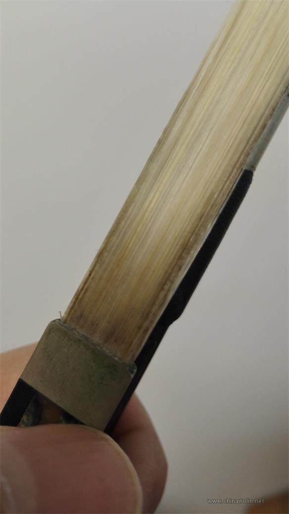

    我家小朋友拉琴,很不注意,弓根处的弓毛沾上了汗液、油脂和灰尘,有一寸多变得黑黑的,不仅难看,松香也不容易擦上去。按照论坛上的帖子所说,用洗洁精、牙刷沾水可以洗掉大部分黑色,但是比较麻烦,因为要把弓毛上的洗洁精冲洗干净很不容易,比较费时,还担心水多了弓毛伸长不一致,毛刷把弓毛刷得太光滑等等。
    后来考虑到油脂、松香都是溶于酒精的,就花五元从药店买来一瓶医用酒精(75%,100毫升),用棉签蘸了酒精,先在弓毛绷紧的状态下擦拭弓毛表面的污渍,再松弛弓毛,继续擦拭弓毛之间的污渍,同时用纸巾吸干弓毛间不干净的酒精溶液,用新鲜棉签反复操作两三次就基本干净了。

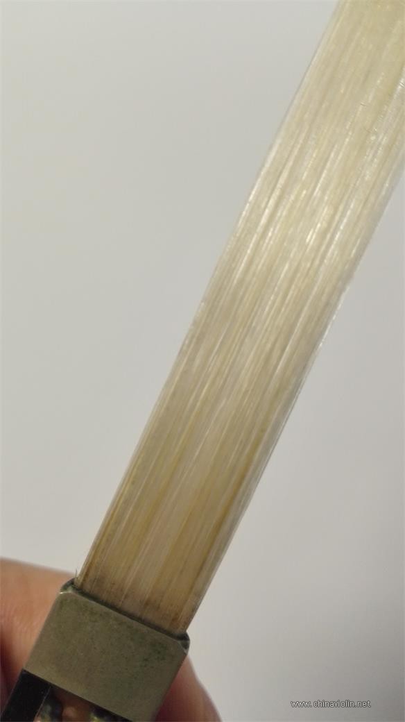

    上周末,小朋友的弓看起来很脏了,用了三根棉签,两张面巾纸,把弓毛清洁了一下。效果是这样的:

清洗时间大约三分钟左右就够了。
