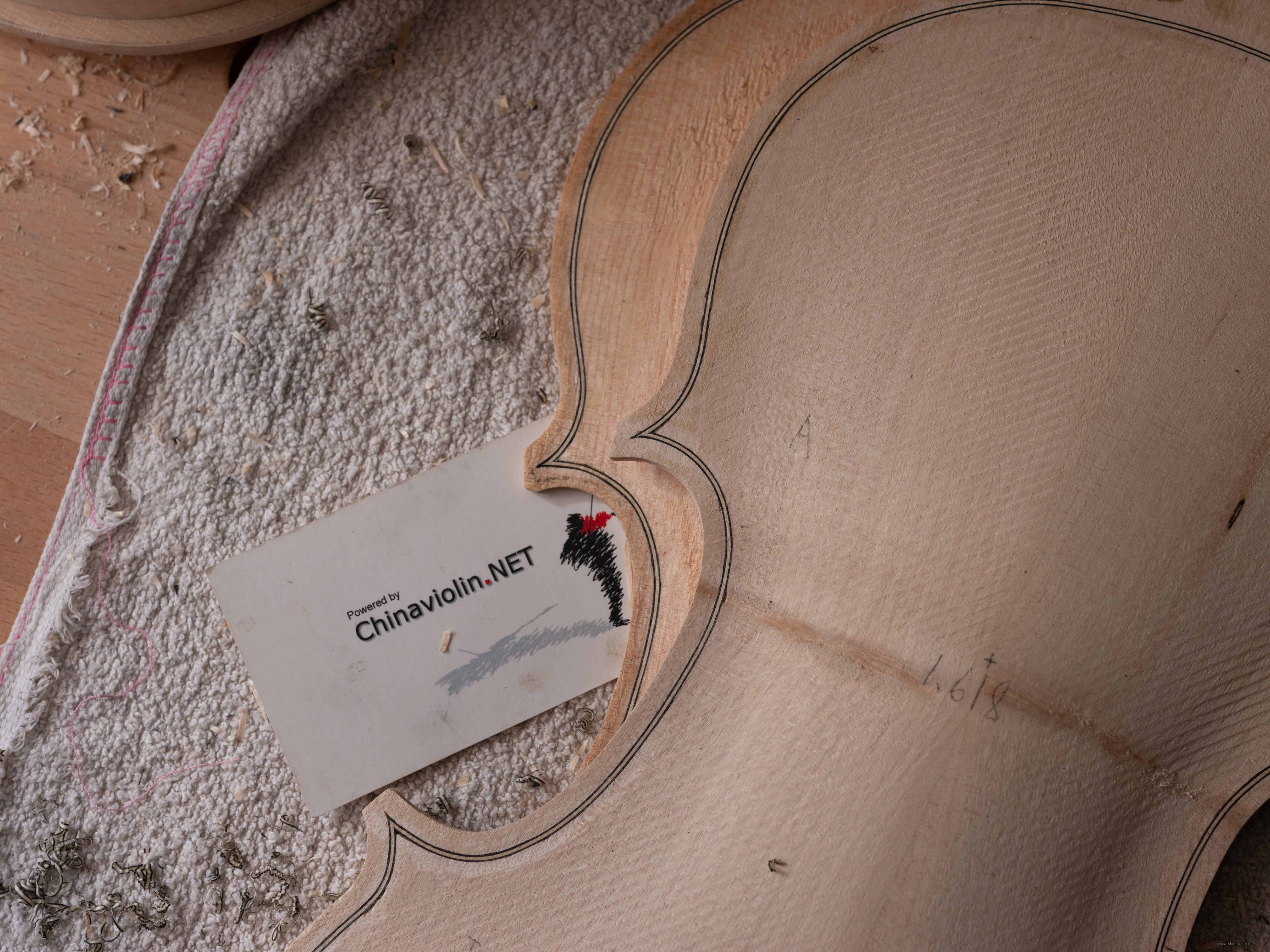

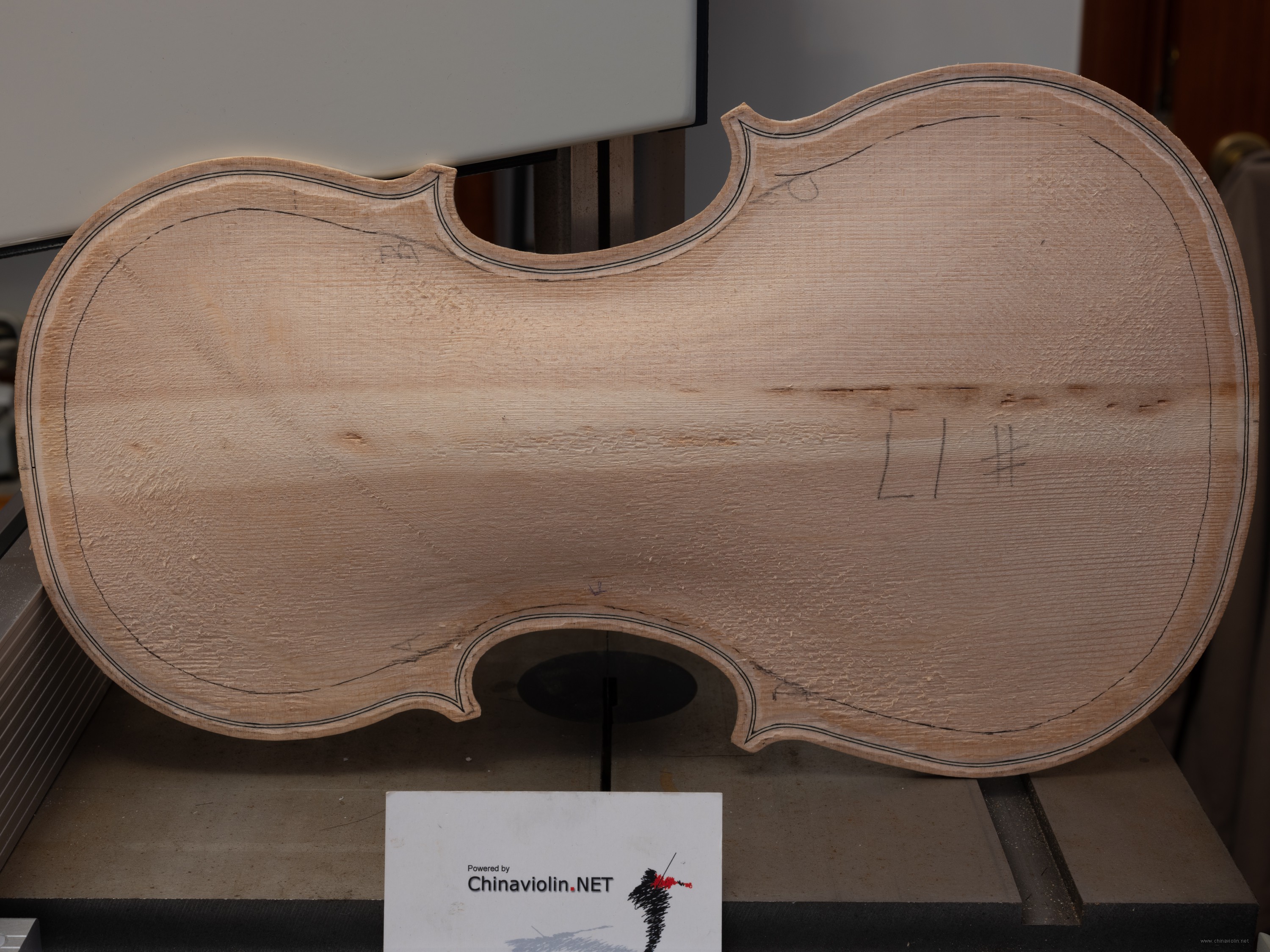

 楼主| 鱼儿 发表于 2021-12-4 01:00:36 | 只看该作者
这次改用锯子切断,黑白线就没有挤压效应了,我认为是比较靠谱的方法,但锯齿应该更细腻才行。
这是17号练习完成图。问题该有的均还有,但操作手感可控性上有所提升。

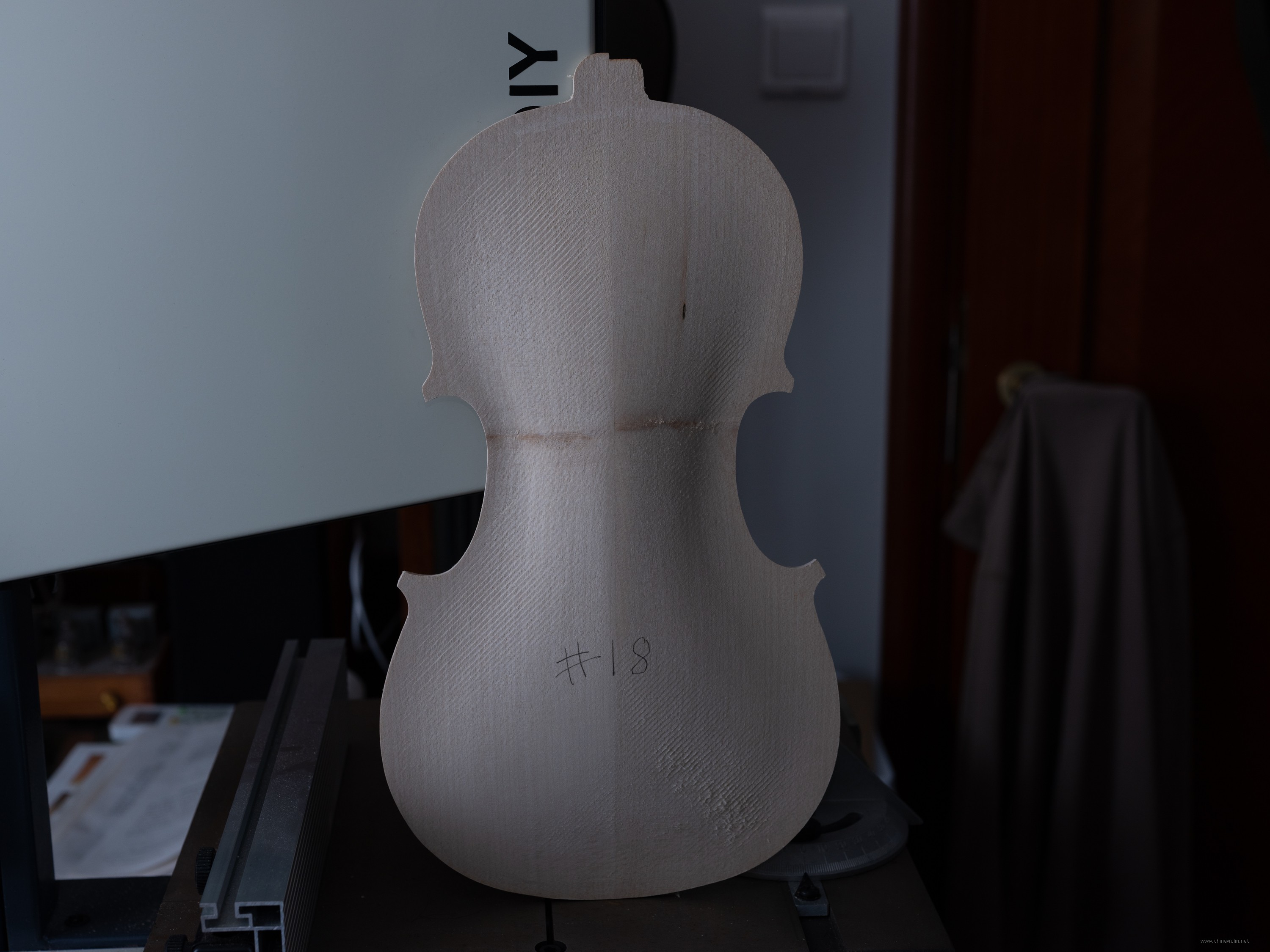

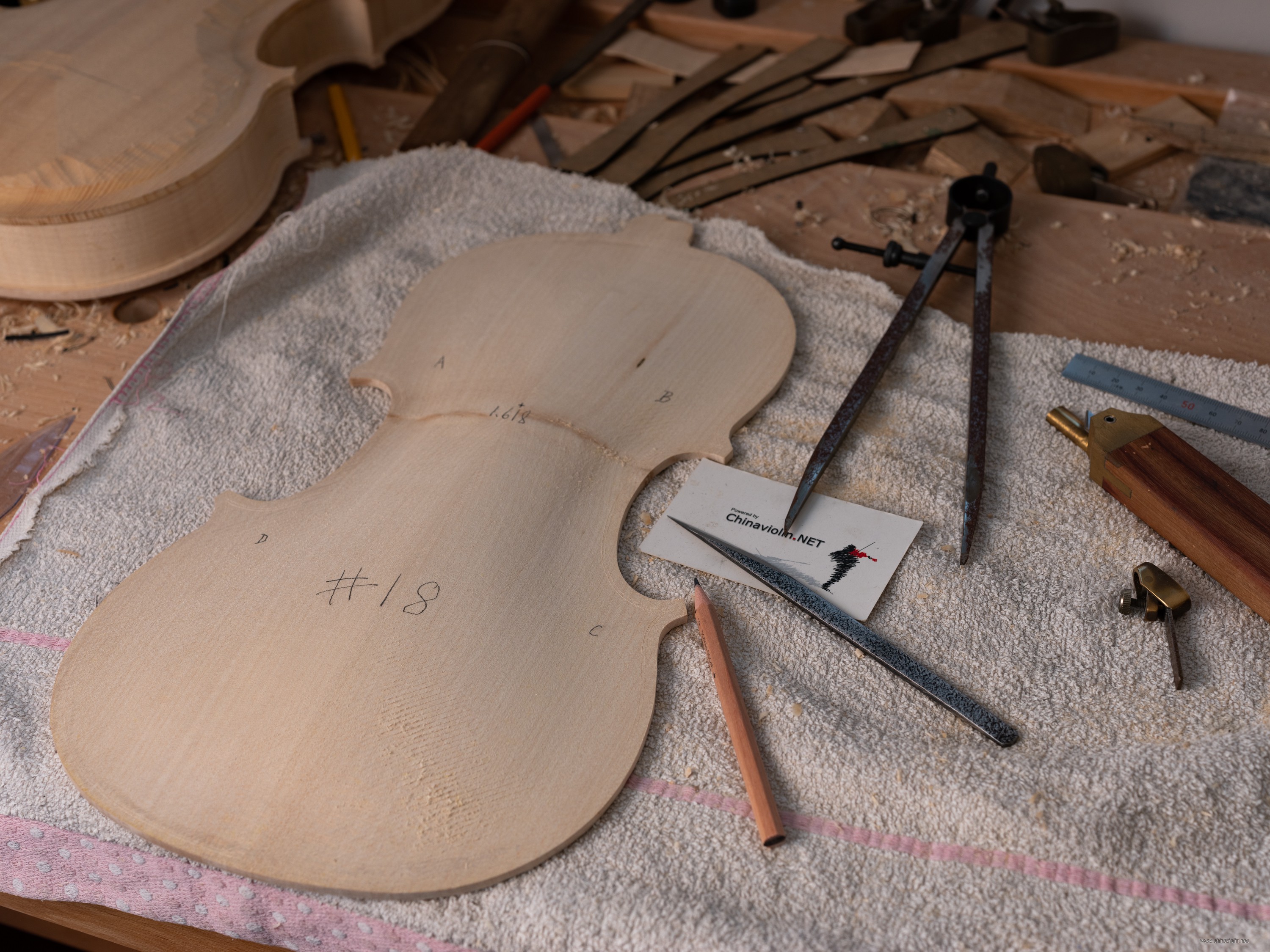

 楼主| 鱼儿 发表于 2021-12-7 23:32:46 | 只看该作者
18号练习对象准备完毕:
43

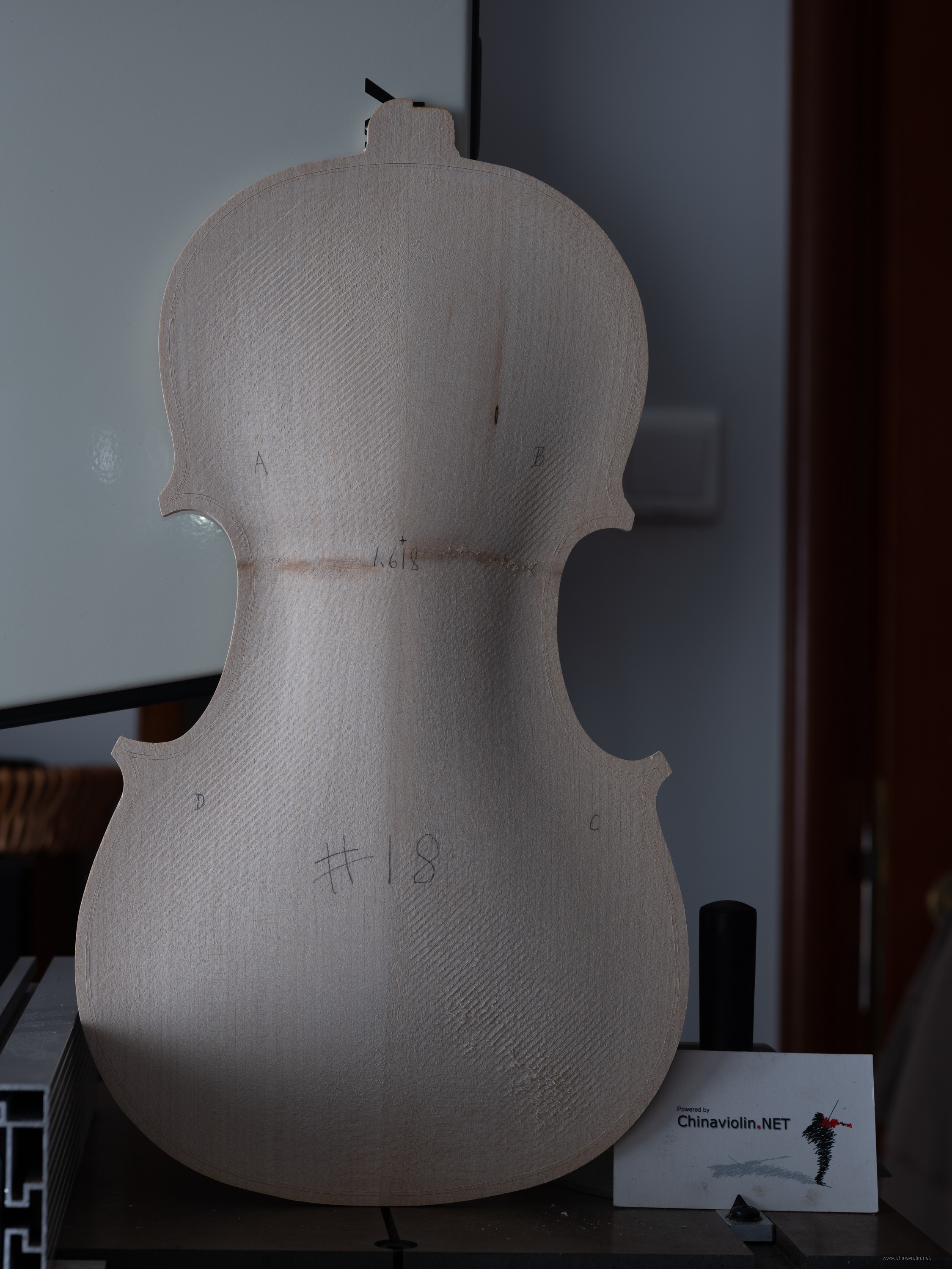

 楼主| 鱼儿 发表于 2021-12-8 11:33:14 | 只看该作者
画了线:
背板跟面板不同的地方是有个肩钮,这里用划线刀划不到线啊,查了资料说是背板长度(除去肩钮)的黄金分割点附近用圆规就能找出此处消失的线,试了下果然应验(虽然要稍微调整一下)

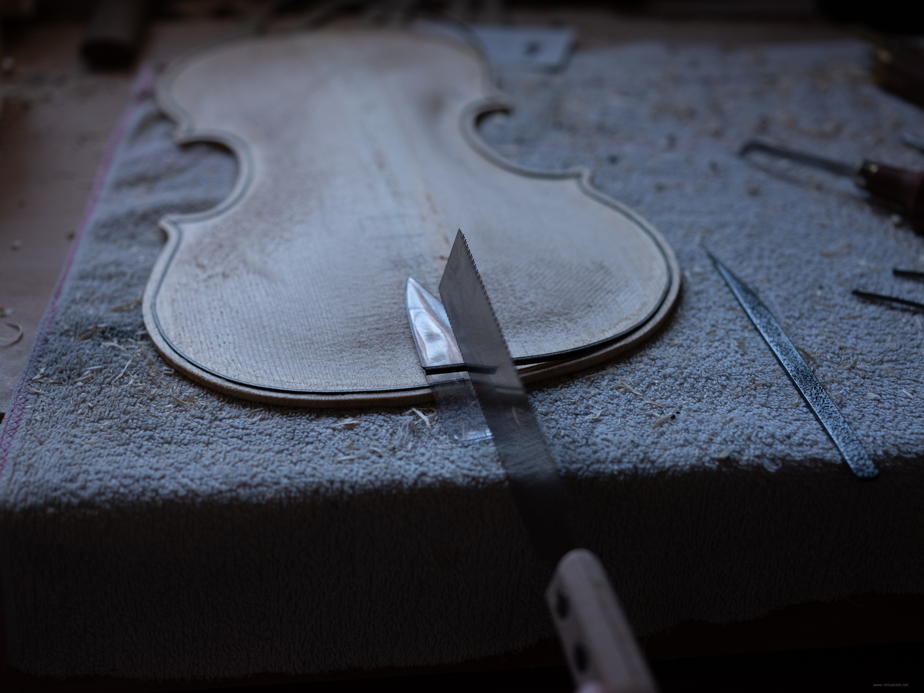

 楼主| 鱼儿 发表于 2021-12-10 00:55:16 | 只看该作者
加深第一遍槽线:
45
 楼主| 鱼儿 发表于 2021-12-13 22:35:25 | 只看该作者
加深第2遍槽线,还探不到2mm,背板横筋太多很硬很难挖,又韧又硬:
46
 楼主| 鱼儿 发表于 2021-12-15 10:13:50 | 只看该作者
槽又开好了,背板虽不易崩边,但贼硬,费力又费刀。

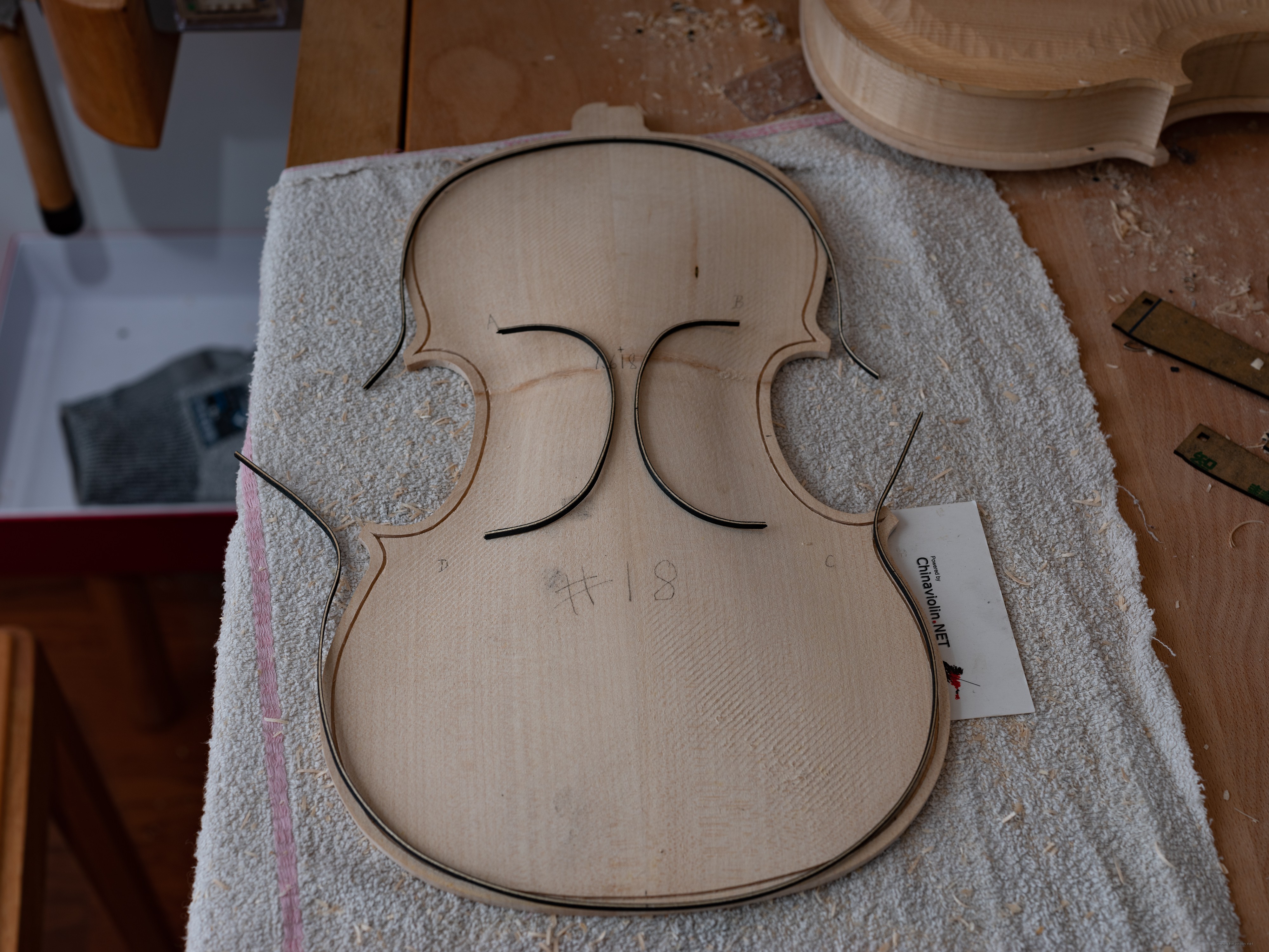

 楼主| 鱼儿 发表于 2021-12-15 23:04:59 | 只看该作者
准备黑白线:
这次我是打算用4条拼接的方式,即琴头和琴底是整段连接一起的,难度会更大,因为两头不能有一丝出错,否则就整段得重来。好处是中线处不用拼接,视角上更完美。好象这样做的人不多?
48

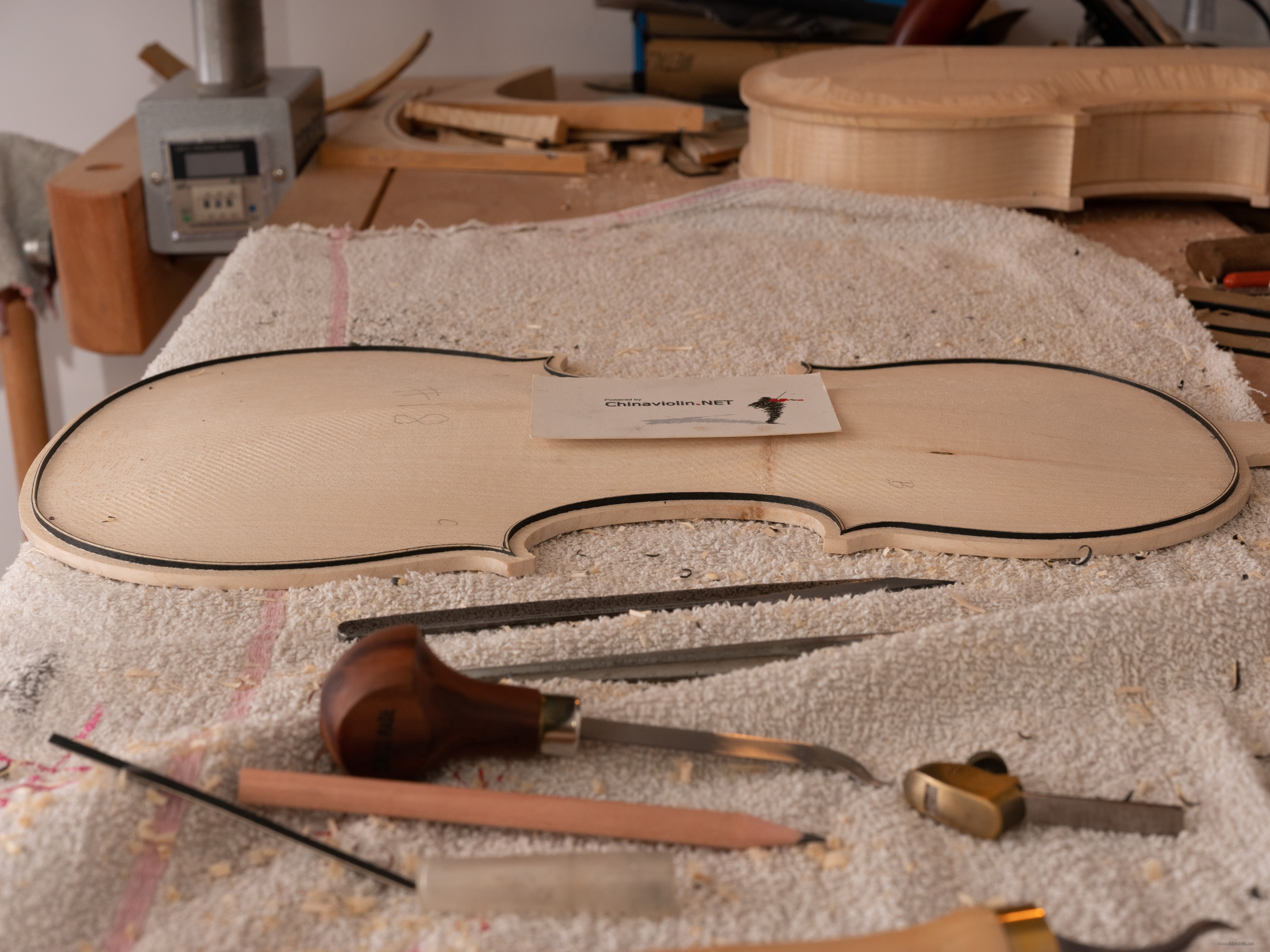

 楼主| 鱼儿 发表于 2021-12-16 22:26:10 | 只看该作者
准备好4条黑白线。
是不是萌萌的?

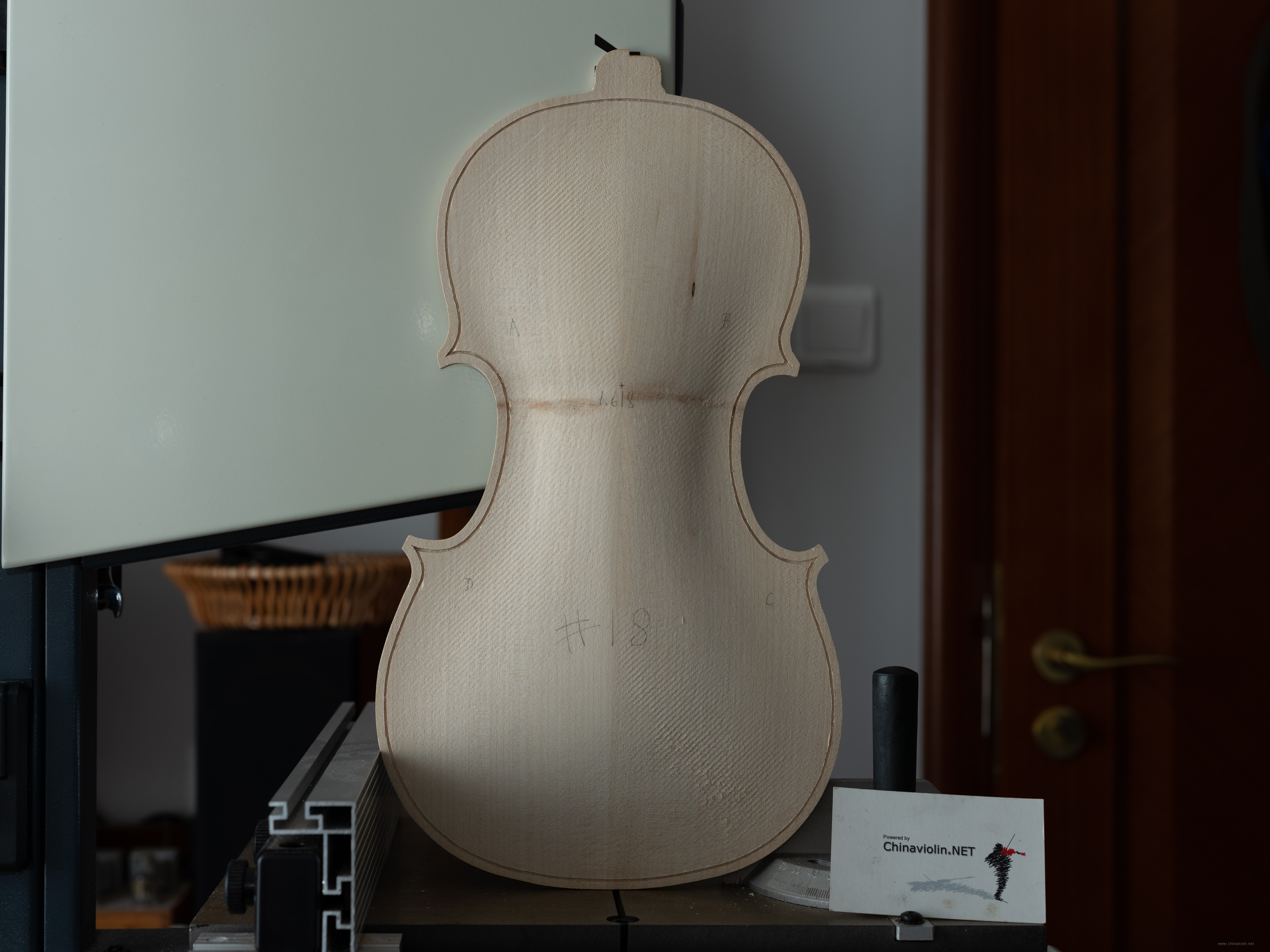

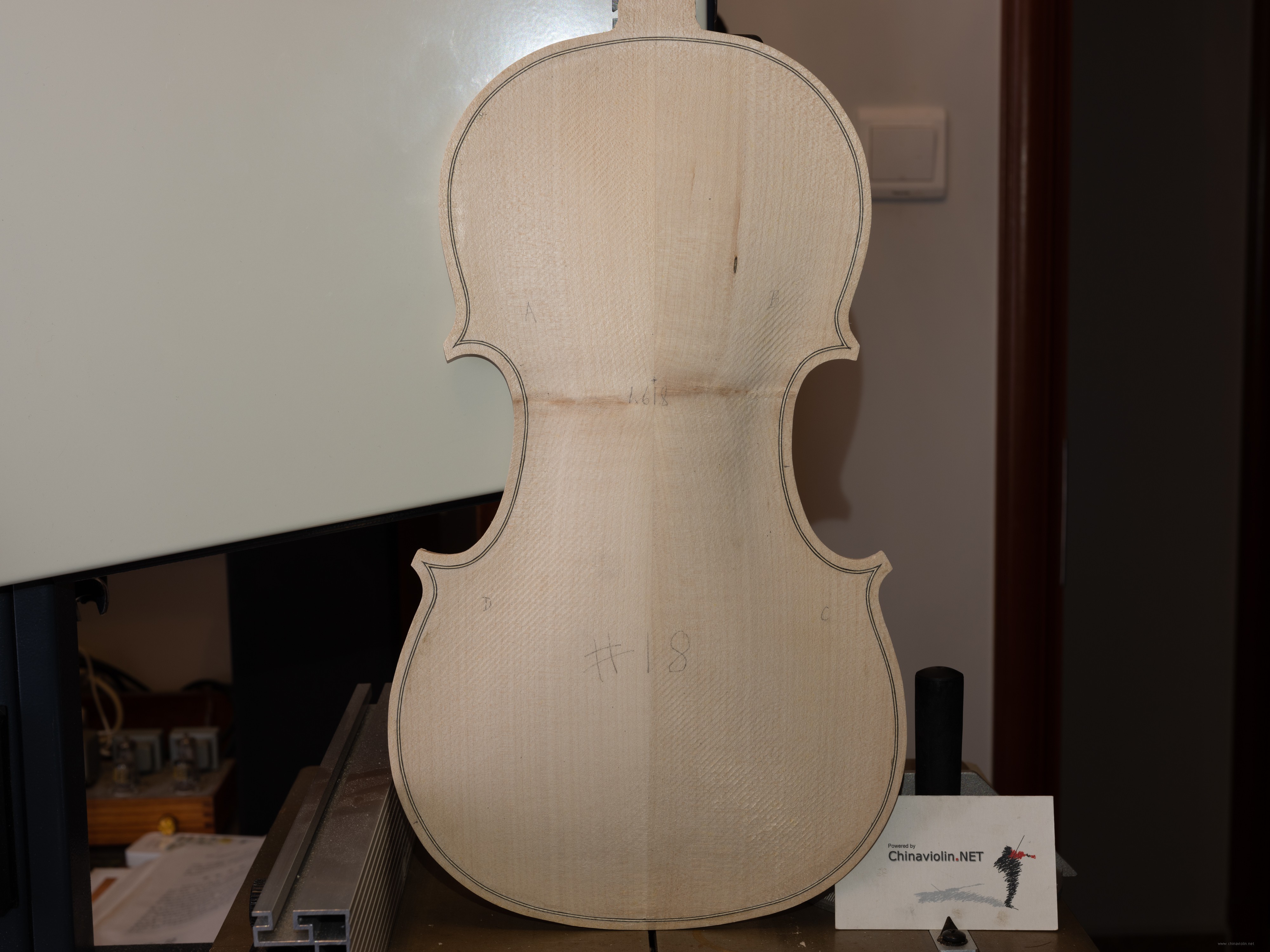

 楼主| 鱼儿 发表于 2021-12-17 23:28:54 | 只看该作者
假组完成,等待上胶和装配:
So far so good.  详情 回复 发表于 2021-12-18 06:43
50
太极神人 发表于 2021-12-18 06:43:40 | 只看该作者
假组完成,等待上胶和装配:
So far so good.
51
 楼主| 鱼儿 发表于 2021-12-19 23:07:22 | 只看该作者
18号练习完结。
神奇地无意识地完美复制了17号练习的瑕疵1。
神奇地无意识地完美复制了17号练习的瑕疵2。
总结:错误不去发觉的话就会无意识地原地遗留下来。
本练习就到此为止了,以后会私下针对这些重复的错误自己做练习,希望在实战中挑战自己。
