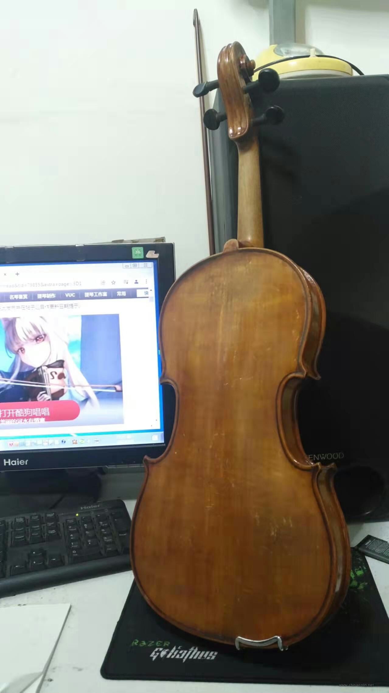

近日同一栋楼居住的一位大妈送了一把她收藏的琴给我,见下图

据现有大部分文献和我认识的制琴师的观点,是说相同条件下有虎纹的音质会更差。
但木材基本没有相同的条件,所以这个就难以说得清了,基于背板对音质影响也不大(我也是耳闻,没什么根据),所以有没有虎皮纹就纯当个人喜好行了。

还有这等好事!一定是有琴兄上辈子修来的福。这把琴听起来声音不错,远超过普通练习琴。
以前我也以为背板有虎纹的提琴声音更好,但实际证明并非如此。我几十年前在大学文工团里拉的一把大提琴就是没有虎纹的,也没有标签,但声音好得使我爱不释手,尤其是A弦,声音十分迷人。虽然我自己那把音色非常好的百年老琴(请参阅https://www.chinaviolin.net/forum.php?mod=viewthread&tid=82414)有着很漂亮的虎纹,但外表跟音色似乎关系不大。正如版主大大所说的,小提琴的音色可能跟背板关系不大,跟面板关系比较重要。
这把琴的腮托是老式的那种,估计是一把有些年代的老琴。不知里面有没有标签?

   真是天上掉下一个林妹妹.还有如此艳遇!还是卷边的。真美!
孙老新年好!小提琴又陪伴我们过了一年,我们都是上了年纪的人了,有道是,过一年赚一年。 艳遇谈不上,可能是“琴(诚)能动人”吧!她之所以把琴送我,令我感动,其中故事这里就不说了。 您所谓的“卷边”是啥意思  详情 回复 发表于 2022-1-4 11:59

回老友。琴镶线到琴边,一般随琴板的弧度渐平;但有的琴,到此处有隆起,形成个卷边。低档琴此处是平的,且镶线是画上的。  详情 回复 发表于 2022-1-4 13:47

回老友。琴镶线到琴边,一般随琴板的弧度渐平;但有的琴,到此处有隆起,形成个卷边。低档琴此处是平的,且镶线是画上的。掉下个琴[林妹妹],你是艳遇个琴[妹妹]。比喻失败。没有花纹,那是素颜,更纯真!
佩服师傅您的金睛火眼,看图看得这么仔细。真的耶!边缘的确系嵌线的,不是画上去的。为此今天再仔细看了琴,近拍清晰一点的照片如下,周边是嵌线的(可以看出卷边的木纹与母板是一致的,并被分割开、对得上纹路!)  详情 回复 发表于 2022-1-4 17:00

佩服师傅您的金睛火眼,看图看得这么仔细。真的耶!边缘的确系嵌线的,不是画上去的。为此今天再仔细看了琴,近拍清晰一点的照片如下,周边是嵌线的(可以看出卷边的木纹与母板是一致的,并被分割开、对得上纹路!)。又学到知识!
另外,马子也超薄,很硬,现在估计也很难买到了。可惜琴内没有标签,也不知啥牌子,有点像手工琴——原主人不在,已经很难去考证了。

这位大妈对你真好!新年就送给你一把好琴。这把琴保养得非常好,薄薄的琴妈,两个工工整整的微整,指板又像是乌木的。能否多拍几张清晰的图来让大家共赏,最好F内孔也拍一下。她或她的家人一定有懂拉琴的,一定有故事的吧?如果有,收藏这把琴更有意义了。

   80 年代,国产的琴马,原胎都是薄,硬的.,没有雨滴射线。厚薄不用动,只是高矮修整。开放后,国产马型,才成型。那两个微调是宝贝,黄铜材质,不可多得!

[attachimg]176382[/attachimg] 牛筋拉板,木制腮托、纯铜微调,觉得它正宗、舒服! [attachimg]176384[/attachimg] 马子很硬,E弦未见下陷,我不加垫了 弦枕承弦槽高低合适,最上端至指板间隙刚好能插进一片厚名片  详情 回复 发表于 2022-1-10 19:22
马子很硬,E弦未见下陷,我不加垫了
琴弓我另配的
F孔内看不到任何标签,拍不到里面琴板情况
但整体油漆给我仍很滋润、油滑的感觉

看上去像是东北料。其实背板也显有些虎纹的呀。只是背板的年轮线看不清,不大像枫木,倒像是不错的椴木。琴码脚磨得不够贴切。左F孔下的切口好像还有漆粘连着没有切开(会影响发声)。
十分感谢您检查这么仔细!今天拿出来看见了,是有东西把尖角和主板粘连了,我用裁纸刀小心把它去除了,好在发现这东西不硬,很脆,轻轻地被我清除掉,露出原有的间隙;右边那个也有粘连,一并除掉——原来是松香(不  详情 回复 发表于 2022-1-11 11:49
