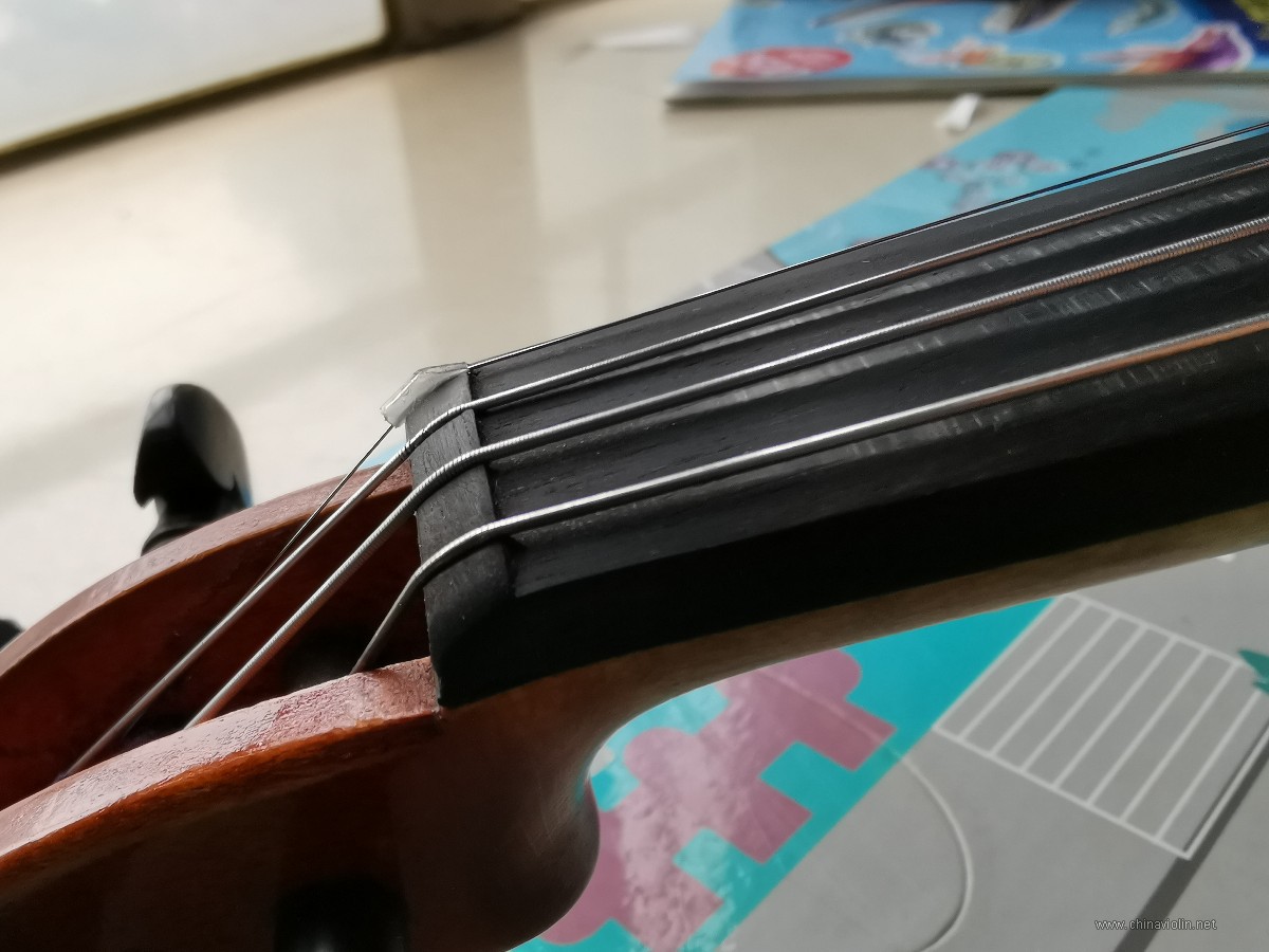

arjohn 发表于 2019-12-19 15:52:29 | 只看该作者
实测,已解决,楼主方法有效。不舍得磨琴,放了弦套,然后切掉突出部分,免得磨一指,困扰我几年的问题得以解决。

arjohn 发表于 2019-12-20 18:37:54 | 只看该作者
第二天,哨音回来了,我觉得是材料问题,第一天材料被e弦压着刚刚好,第二天就承受不了了,那个位置得想想用什么材料。
129
太极神人 发表于 2019-12-20 19:06:18 | 只看该作者
第二天,哨音回来了,我觉得是材料问题,第一天材料被e弦压着刚刚好,第二天就承受不了了,那个位置得想想 ...
塑料弦套不经磨的。试试用旧胶卷的赛璐璐片,或像有位网友介绍的那样,用药片板上的那种金属包膜试试。

arjohn 发表于 2019-12-25 11:23:30 | 只看该作者
此法对我的天鹅牌402有效,但曹氏850还有点哨音。继续测试
