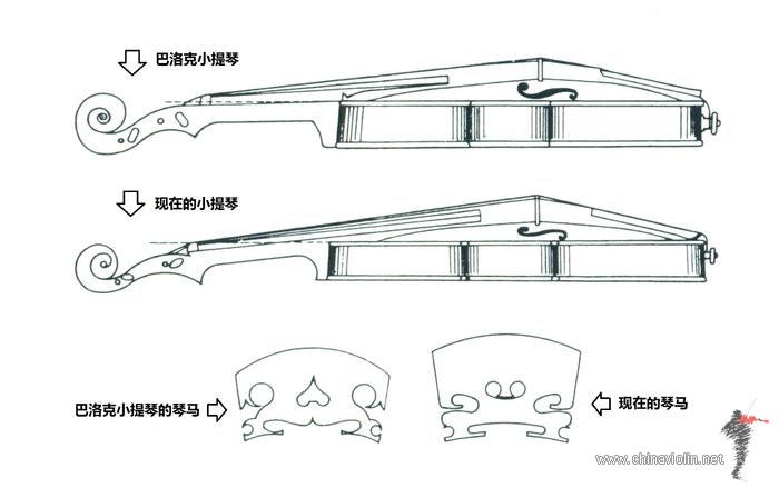

    继续谈古典小提琴鉴定的现实意义。我看到一则报道说:尹洋在东北音乐界比较出名。他有一把意大利古琴,说起来历“那是1960年的事,当时正赶上三年自然灾害。我当时在青岛,有一天突然遇到了一位处于困顿状态的德国传教士。由于我自幼学习小提琴,并在音乐专科学校读书,所以一眼便相中了他手中的小提琴。我与他商量了半天,最终,他将这把琴以160元卖给了我,当时这可是一大笔钱。”尹洋告诉记者,一次偶然的机会,有专家告诉他这把小提琴很可能是意大利著名小提琴家斯特拉底瓦里制作的。世界级小提琴大师萨伯教授拿起它里里外外打量多时,竖起了大拇指。萨伯教授的评价:确实是一把好琴,绝非山寨……。当记者追问,大连市民所收藏的这把小提琴价格几何时,萨伯教授不好意思地笑了:“这得请教专业的鉴定大师。”
    这说明专业的鉴定大师才有资格对琴作出专业鉴定和评价。尹洋的做法看出,他对这把琴没有底气。我想说,在1960年,160元买一把琴,确实很贵。当时在寄卖店德法等国的琴40-60元可以买到。一位处于困顿状态的德国传教士他不知道手中的琴是古琴,不知道琴的价值,160元出售。这十分可疑。只要有点古琴知识,都知道,1721年的琴没有腮托,应有巴洛克风格的遗迹。18-19世纪德法造了上万把贴牌阿斯瓜古琴。所以说古琴的标签是不可靠的。尹洋如果看到这个贴子,不妨发些照片,让大家看看。留心观察斯氏古琴的面板,会发现面板上下都有一个黑色的小孔,这是制琴师按古法合琴留下的记号,斯氏古琴的合琴过程不是在模具上完成,而是将模具抽出,利用琴体面板边缘的标记的小孔,直接进行合琴处理。你可以卸下拉弦板看面板下缘中间有无刀刻的黑色的小孔,有是按古法纯手工制作的。无就是德国伪造的工厂琴。可自己验证一下。一家之言,请大家指正。
17
 楼主| zhao668811 发表于 2015-1-27 15:56:00 | 只看该作者
为便于大家议论,发一把真正的stradivari的古琴给大家看看。 见贴图。
这是stradidivari1660年制作的小提琴,另有两张图是stradivari1693年的设计图纸,请大家欣赏。可以看到面板下缘中间有小孔,利用琴体面板边缘的标记的小孔,直接进行合琴处理。
18
